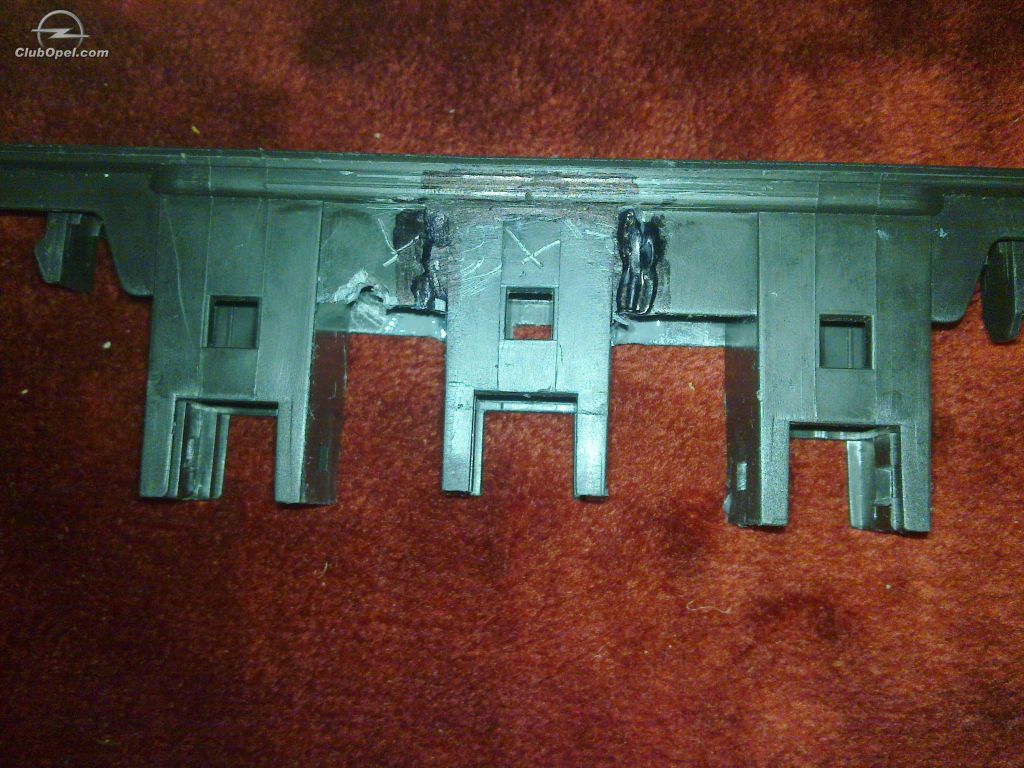

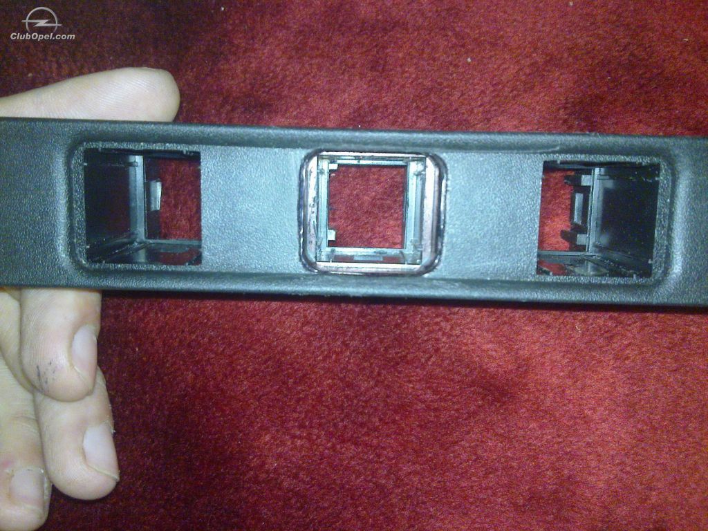

Salutare colegi

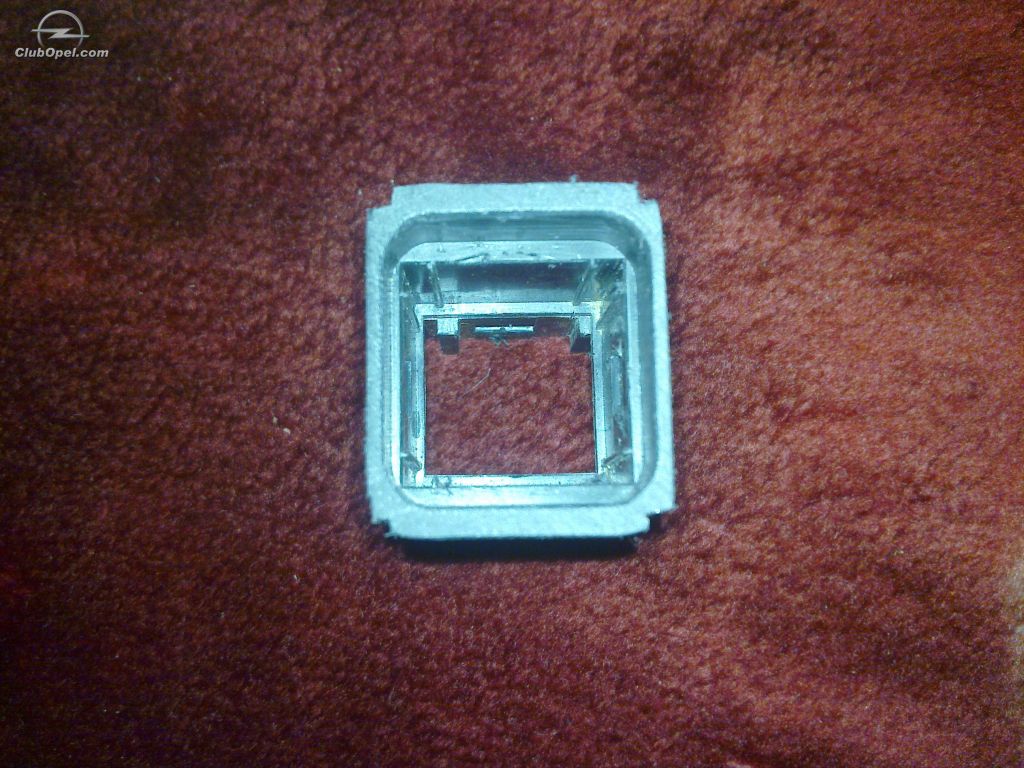

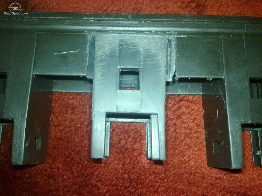

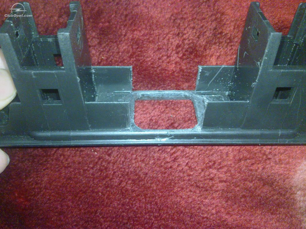

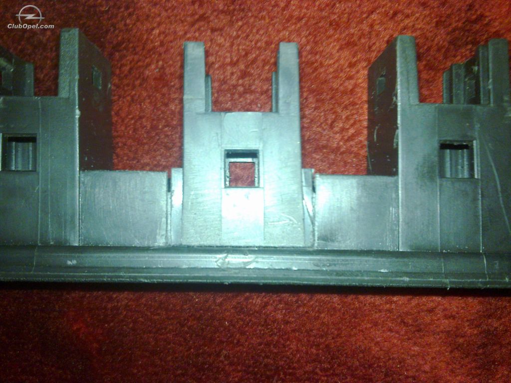

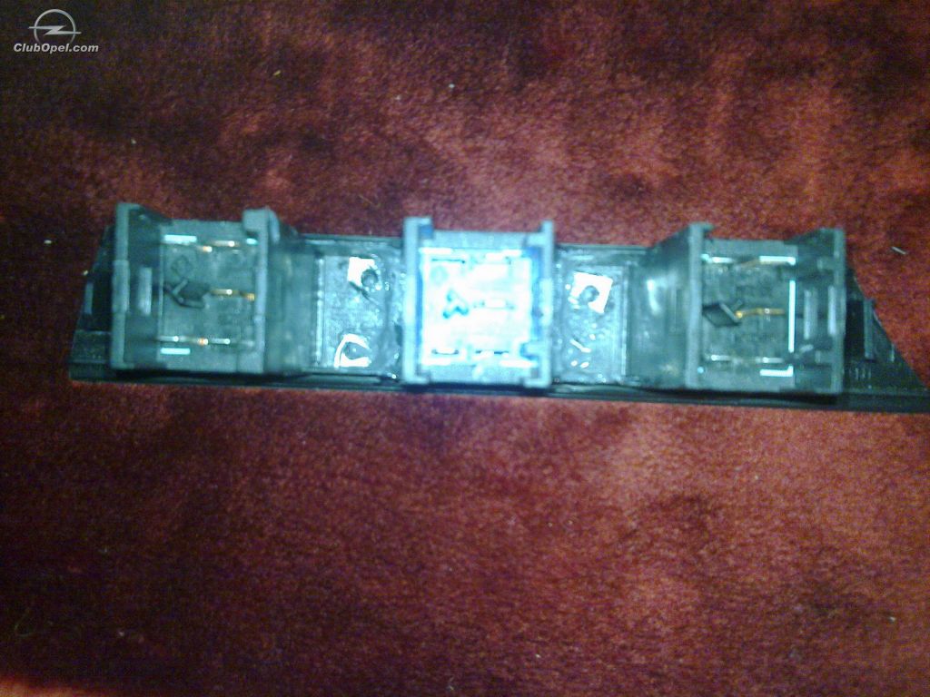

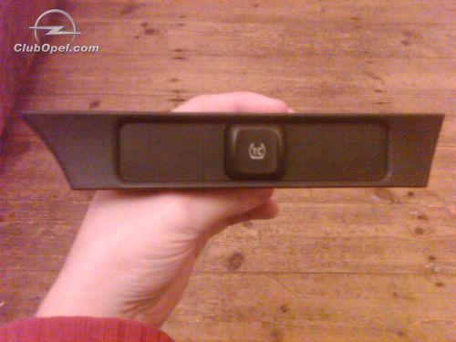

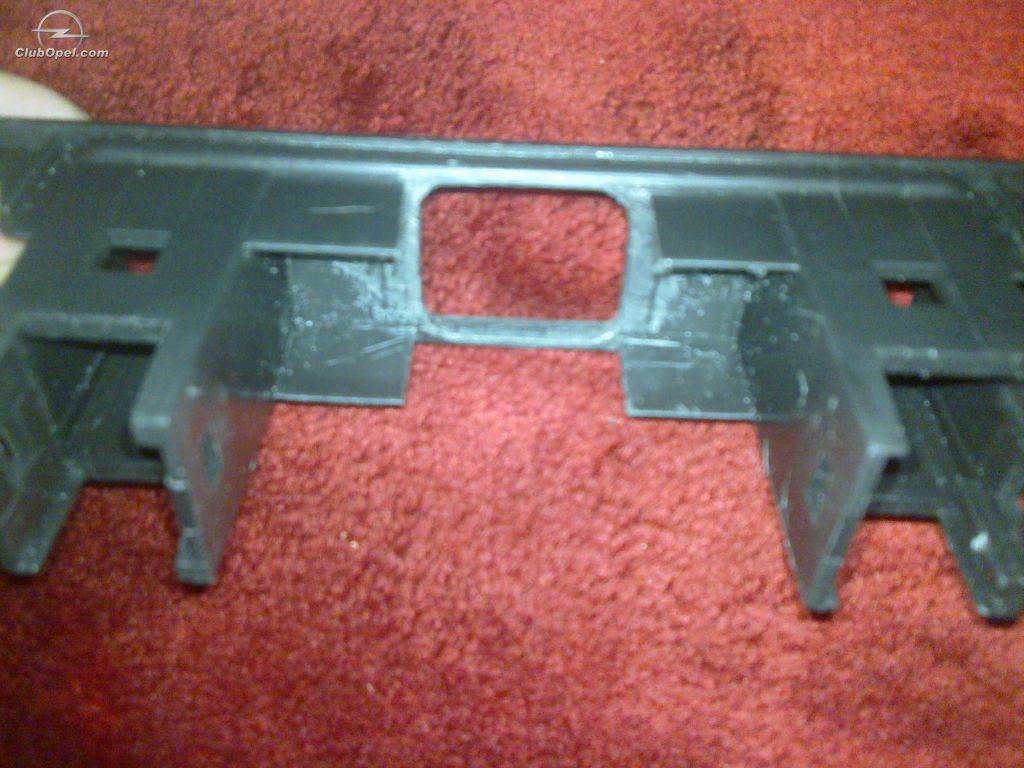

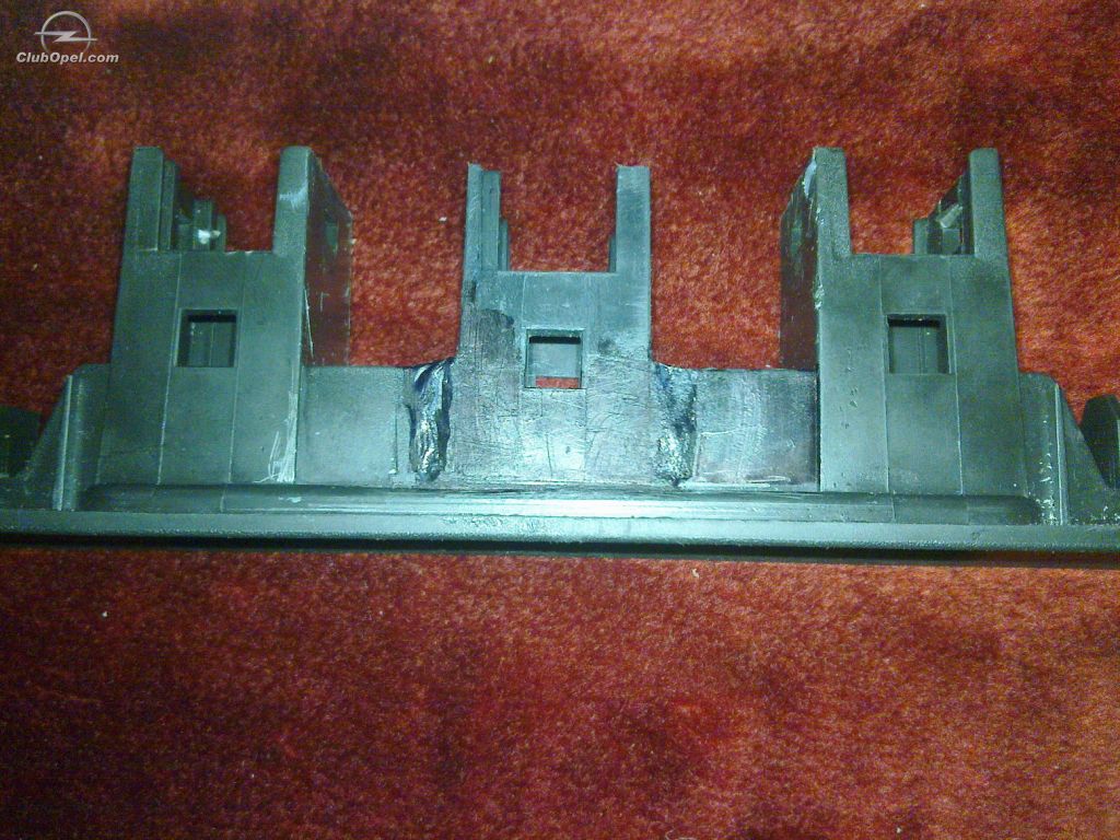

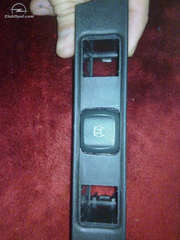

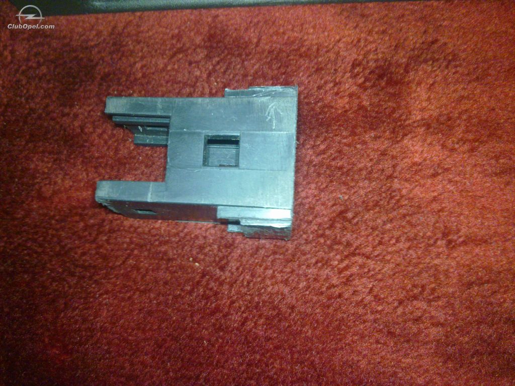

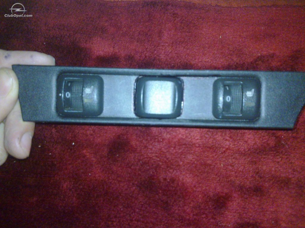

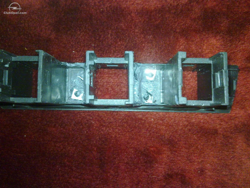

am recurs la aceasta varianta deoarece nu am gasit acel plastic cu toate cele 3 gauri si sa aibe culoare neagra. La dealer nu se poate comanda decat argintiu sau carbune.
Am sacrificat suportul cu buton TC de la o masina cu volan pe dreapta.
si am recuperat asta
La fel se poate face si pentru suportul butoanelor de incalzire doar ca e de 2ori mai mult de munca dar si mai usor deoarece acele butoane nu trebuie sa culiseze.
si cum o poza face cat o mie de cuvinte ....
Am pus niste bride metalice din tabla subtire pentru consolidare iar lipirea s-a facut cu Poxipol. Ar fi iesit mai bine daca as fi reusit o decuparea mai mica cu 0.5mm in jurul butonului. Aveti grija la cum asezati suportul butonului, in ultima poza in partea dreapta a suportului butonului TC se observa ca are un ghidaj pentru mufa, altfel butonul va sta cu susul in jos.
Enjoy
