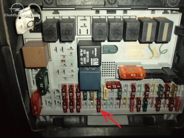

Salutare in primul rand si bine ai venit in comunitate. Nu ar fi rau daca ai arunca un ochi pe regulament si pe viitor poti folosi functia ''Cautare''.
Acum referitor la problema ta. Cand mai umbli la instalatia electrica deconecteaza mai intai bateria de acumulatori. Verifica siguranta 29(10A-rosie). Aceasta este responsabila cu:
-semnalizarea de avarie
-oglinzile electrice exterioare
-trapa electrica
-faza scurta
-lampa mers inapoi
-iluminarea habitaclului
-geamuri electrice
-instrumentele din bord

Salut . Imi cer scuze pentru intarziere . Da sa rezolvat problema , a fost asa cum a zis ksper ,siguranta aceea , acum functioneaza cum trebuie . Multumesc frumos 😊
