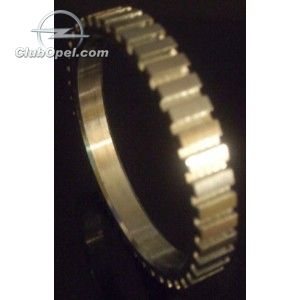

@blackshaddow, pe planetare ai niste inele cu dinti, pentru ABS, vezi sa nu fie inelul rupt sau sa ai dintii lipsa.
Uite niste poze...

da dar la mine se aude si cand stau pe loc si apas frana, ma gandesc daca ar fi fost de la acele inele si sa citeasca senzorul eronat ar fi facut doar in mers ....
am sa verific astazi si am sa scot fiecare senzor ABS sa il curat pe fiecare in parte
