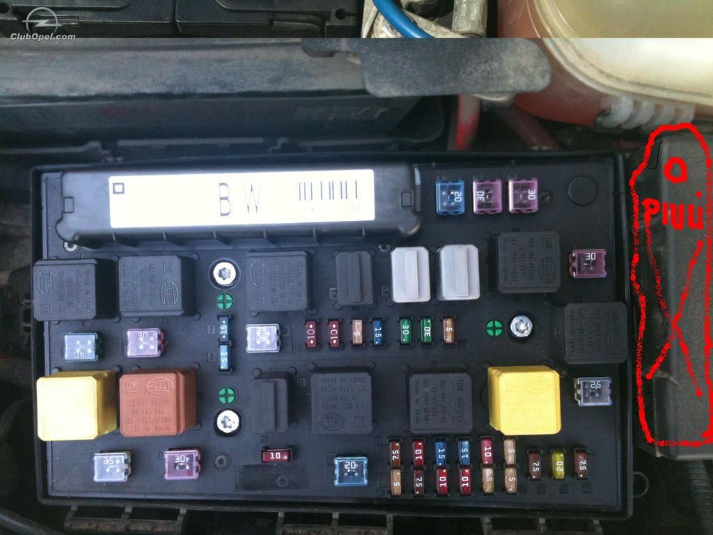

Sunt stranse toate piulitele de acolo, inclusiv alea de la fise. am curatat toate contactele de la sigurante. Am observat insa inca o chestie, dupa ce am scos borna de la baterie cca 10 min, cand am pus-o la loc, in momentul in are pun contactul se aprind avariile, dar numai pe partea din fata. In rest, problemele persista.

Faza e ca la toti la care am vazut probleme cu CIM, nu mergea o funtie, doua, claxonul sau semnalizarea, etc. La mine merg astea, nu merge restul.... si isi revine singur dupa ceva timp. Tind sa cred ca e o problema electrica (scurt pe undeva) si intra CIM in protectie. Faza e ca toata lumea imi spune ca e CIM defect, dar NIMENI nu s- sinchisit sa verifice altceva. Am mai vazut cazuri in care li sa spus ca e CIM defect, l-a schimbat reprezentanta si dupa 3 luni a reaparut problema.
