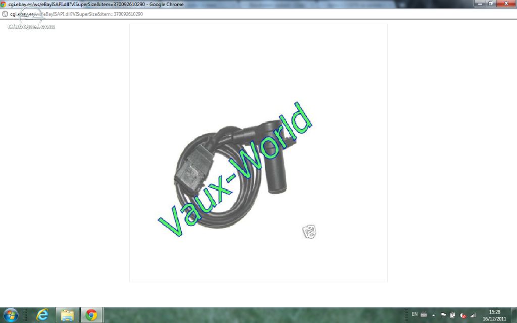

comisarul a scris:si eu patit la fel si a fost senzorul de turatie de la vibrochen sau ceva cu crankshaft, mergi la un reprezentant opel si ia original e cam 450 - 500 lei cu garantie 2 ani !
acel senzor arata cumva ca in imagine ?
Sau stie cineva numarul de referinta senzorului de turatie mai sus mentionat?
Multumesc!

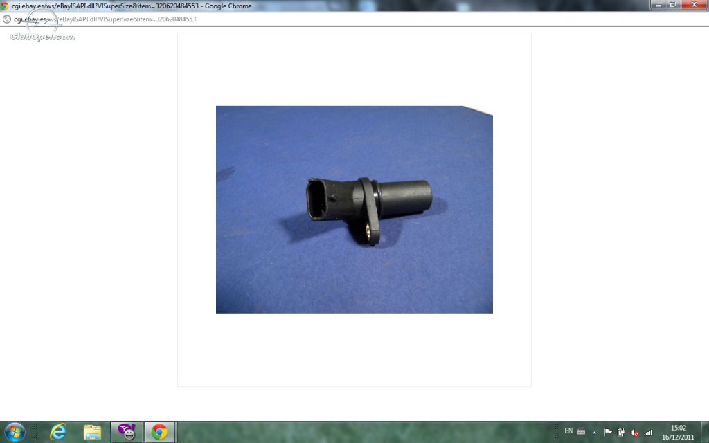

Acesta este cumva celalt senzor de pe axa cu came ?
Daca cineva imi poate confirma ii multumesc! Si daca ar sti si codul piesei respective ar fi si mai bine !
As gasi-o mai repede !

Senzorii sunt cei din imaginile de mai sus?
