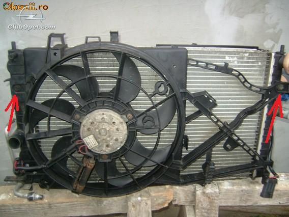

5. se demonteaza ventilatorul de racire(are 2 suruburi cu prindere direct pe lateralele radiatorului si se trage in sus

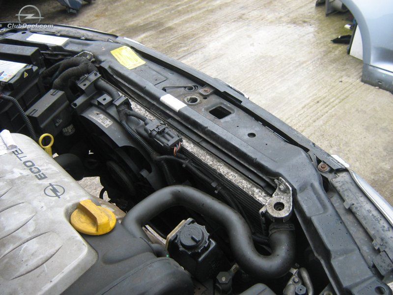

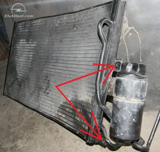

7. se demonteaza bara fata deoarece trebuie sa ai acces la radiatorul de la AC(acesta este prins de radiatorul de racire pe laterale cu 4 suruburi si trebuie sa le desfaci
8.de demonteaza cele 4 suruburi de la radiatorul de AC si mare atentie cu acesta deoarece trebuie ''suspendat'' si atentie iar la racordurile acestuia.
9.se demonteaza acum cei 2 suporti ai radiatorului de sus.
10.se deconecteaza mufele de la termocupla
11. se impinge putin spre motor si se trage in sus cu foarte mare grija, sa nu mutilezi fagurii sau sa spargi plasticele de pe laterale.
