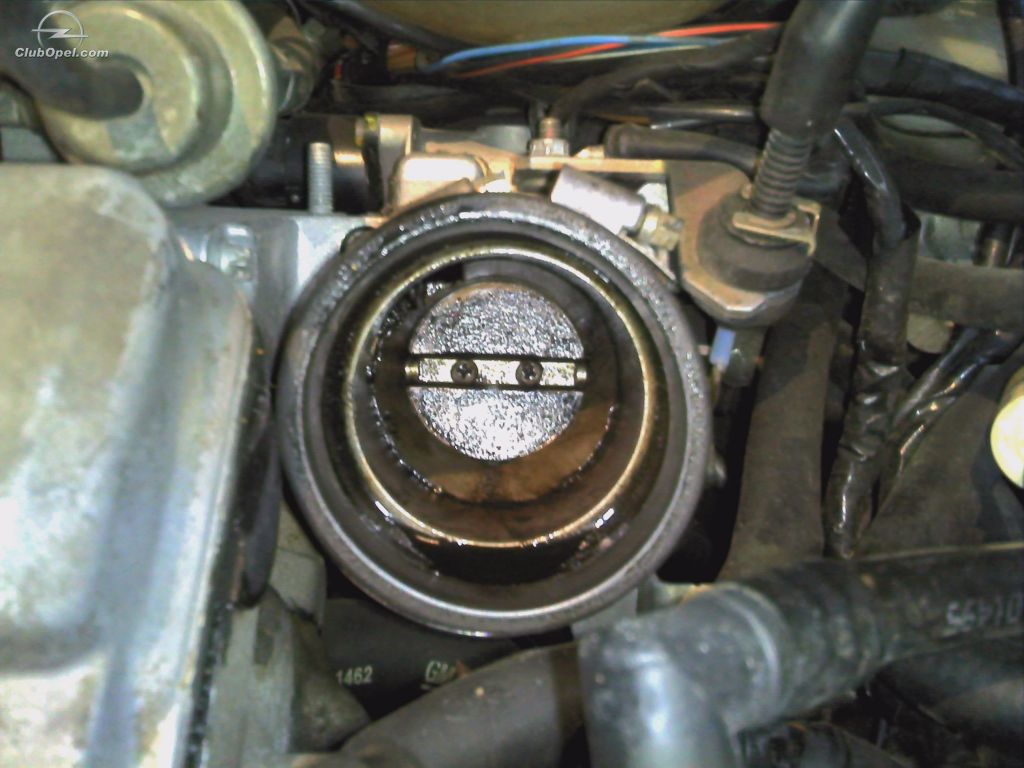

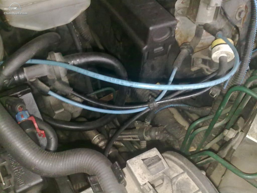

Buna! Am un Opel Tigra din 97 si ar fi o problema, cand schimb treapta de viteza, se tureaza singur motorul, pana in vreo 2500-3000. Vreau sa specific ca schimb treapta undeva pe la vreo 2000-2300, totusi nu face chiar tot timpul, in general cand e rece. Ce mi s-a in neregula ar fi pompa de aer care nu functioneaza, iar la o verificare a admisiei am gasit ulei la clapeta, de acceleratie cred . Care credeti ca ar fi cauza?
OFF TOPIC: Imi puteti spune va rog ce este obiectul din stanga sus? Cumva supapa de retur? Fiindca are un furtunas, dar e taiat si nu stiu unde trebuie in mod normal sa-l conectez.

acel furtunas trebuie sa ajunga in galeria de admisie. Cum te uti la gulerul de intra in clapeta de acceleratie sutu se afla innspre radiator si este mascat de un futun prin care trec vaporii din capacul de la tacheti.
Verifica bine furtunul acela in care se imbina galeria de admisie cu clapeta de acceleratie pt ca s.ar putea sa fie fisurat si sa.ti traga aer pe acolo. Este o problema comuna la tigra

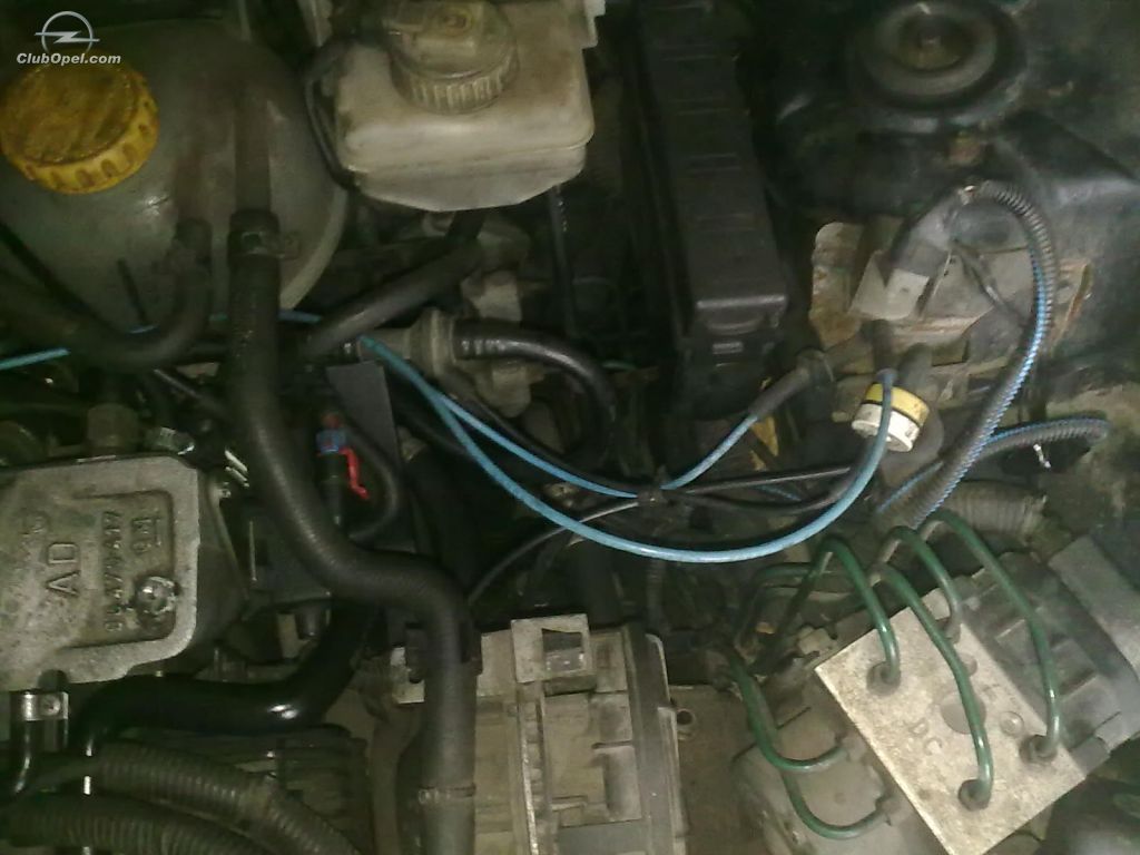

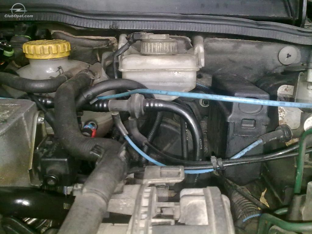

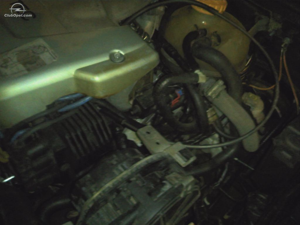

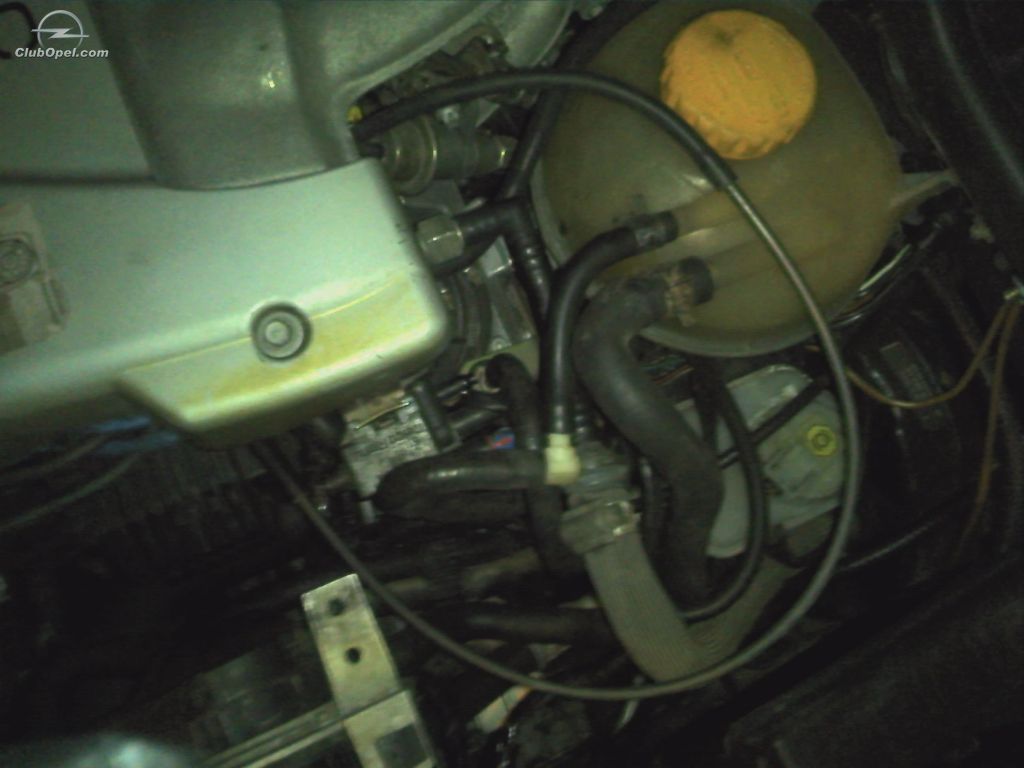

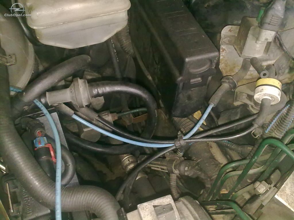

L-am montat, acum nu stiu daca este bine, am facut cateva poze si o filmare, dar inca o problema ar fi ca in locul unde am pus acel furtunas la galerie, era un alt furtunas de la un dispozitiv de vacum, cred, care se afla montat pe partea dreapta si poate ma ajutati sa aflu unde trebuie sa-l montez. Daca am gresti undeva, va rog sa ma ajutati.

Din pacate, se pare ca daca am conectat furtunasul, nu mai porneste motorul, dar doar atunci cand e rece. Dupa ce pornesc il pot conecta si dupa ce se incalzeste motorul, atunci il pot porni fara probleme de fiecare data. Stie careva ce reprezinta acea capsula din care iese futunasul? Poate o fi defecta.

capsula aceea care este montate pe rampa de injectie, iti regleaza returul de benzina si este conectata bine dupa cum se vede in poze si in videclip. celalat furtunas de vine montat pe aripa stanga masinii cred ca ar trebui sa ajunga cumva infipt in furtunu ce duce spre servofrana.

cipylan a scris:Multumesc frumos pentru ajutor! Oricum, probabil supapa de retur o fi si ea intepenita sau cine stie ce o avea, o sa o schimb cand voi avea ocazia. Weekend placut!
NU schimba supapa , ar fi ultimul lucru care se poate strica. Din ce stiu eu si nu cred ca gresesc, supapa aia iti mentine o presiune constata a carburantului in rampa de injectoare... verifica furtunele de vaccum si daca
vrei iti fac un desen cu schema furtunaselor, mie sincer imi este greu sa ma orintez dupa foto, daca tu reusesti e ok.
