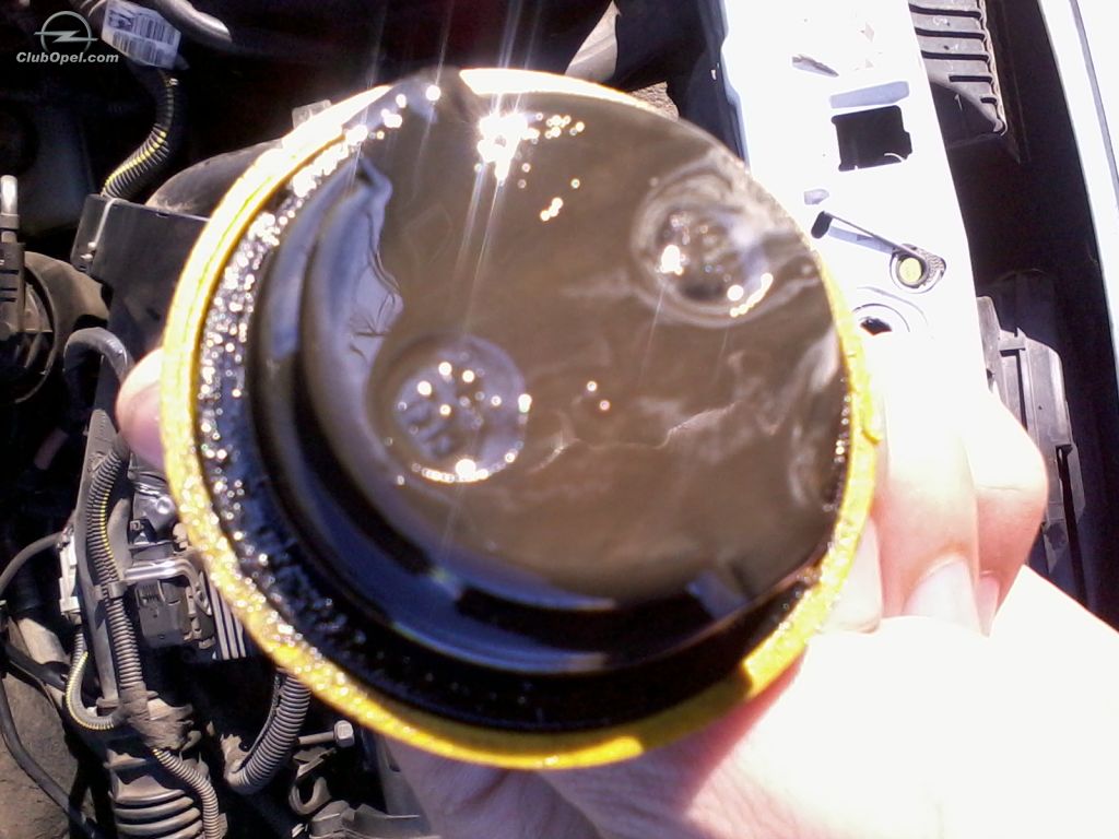

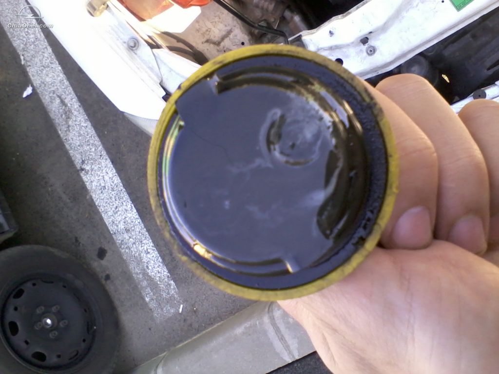

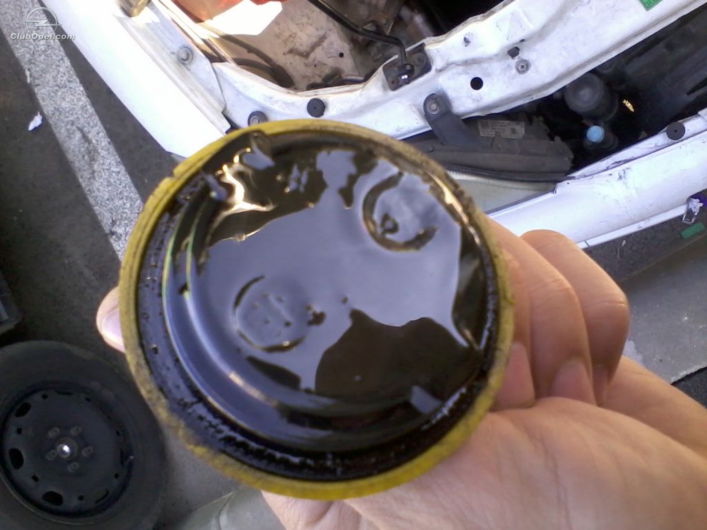

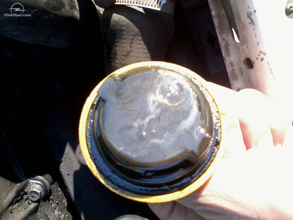

am revenit cu poze,asa arata uleiul meu dupa 10min de mers,uleiul e la nivel dupa ce se raceste motoru,precizez ca mai am 2000 de km de facut pana la urmatoru schimb,poate de aia arata asa.nu iam dat de cap de ce imi baga uleiul in antigel.la multi ani si un an nou mai bun si in primu rand sa fiti sanatosi voi si familiile voastre.
inca o data la multi ani.
  • PH09PIV
  • Mesaje scrise: 221
  • Masina: Astra 2000 Y17DT
garnitura de chiuloasa ce se vede e o pasta maronie amestec antigel cu ulei poate ai noroc sa fie numai garnitura dar sa verifici f f atent si chiuloasasa nu fie fisurata
multa bafta
  • valy25
  • Mesaje scrise: 201
  • Locatie: Mehedinti
  • Cont inregistrat: 16 Mar 2008
nu cred,ca daca era garnitura era o pasta foarte groasa si de culoare galbuie de consistenta iaurtului din ce am vazut eu la diferite masini,culoarea aia sar putea sa fie de la condens,caldura baga,pe taeva de esapament nu scoate apa,uleiu e la maxim nu creste nu scade,iar motoru merge rotund cum mergea si inainte,de drag il asculti,mai caut si va tin la curent.
