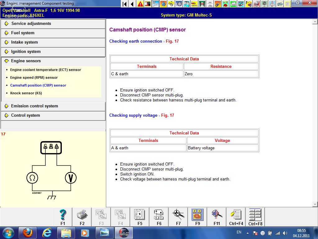

De obicei este senzorul ax cu came dus (pentru limitarea turatiei la 4000), dar ar fi bine sa faci o diagnoza sau testul agrafa sa vezi ce erorare ai stocata in ECU

am pus.o pe tester si nu da nicio eroare cateodata se mai aprinde martoru de la motor si da rateuri cand o n turez si motorul se aude ca o turbina.stii cumva care sunt valorile la senzorul de la arborele cotit si e la axele u came?

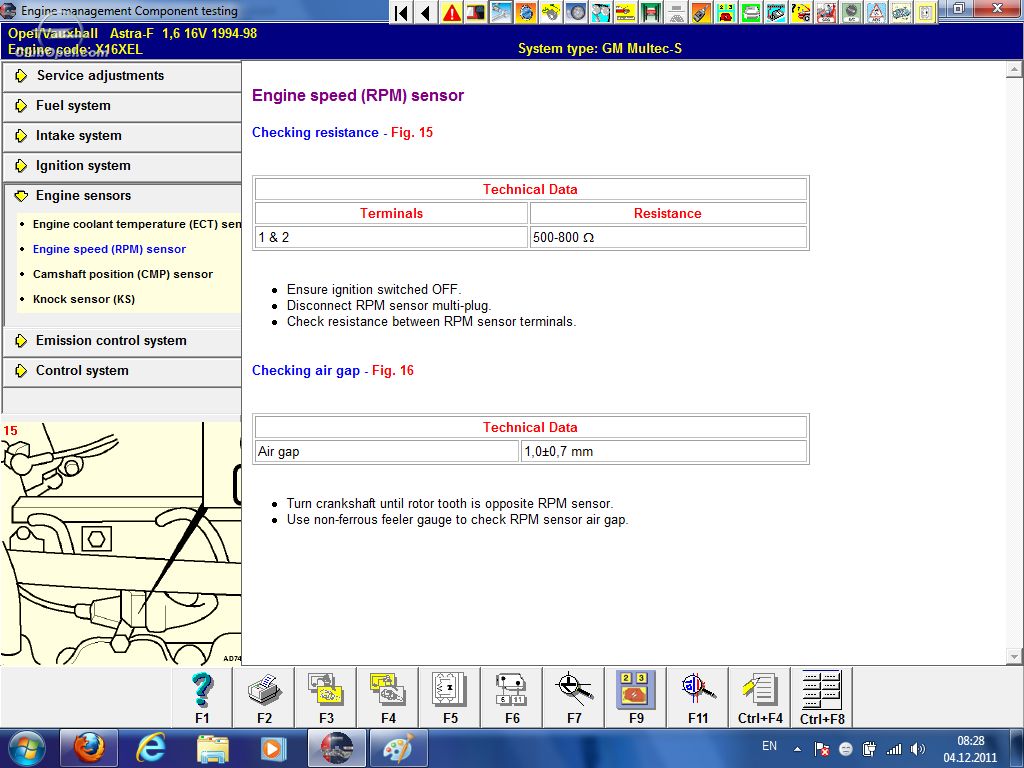

Daca ai avea o problema cu senzorul de la arborele cotit motorul nu ar porni deloc, eu de exemplu aveam firele arse de la temperatura motorului si facea scurt circuit si se oprea motorul, sau nu pornea deloc.
Valorile din autodata pentru motorul tau.

pff... atunci verifica cum iti zicea si nickart senzorul de la axul cu came. Nu stiu ce sa zic, poti incerca sa desfaci si evacuarea ca nu e mare lucru.
