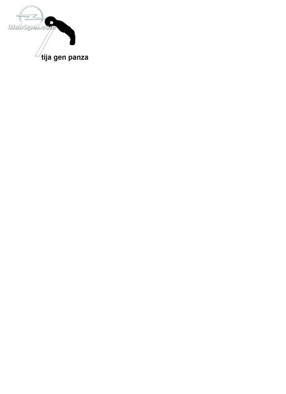

Siguranta aceea de la manerul de ridicare/coborare geamuri se scoate cel mai usor cu o lamela gen pinza de bomfaier dar mai subtire.Cu aceasta se impinge usor intre maner si usa propiruzisa.Click pe desenul de mai jos 😊
