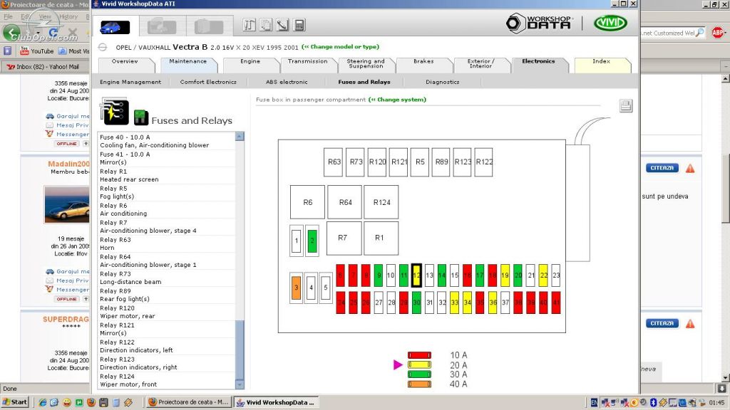

salut. miam cumparat si eu un opel vectra 1996 2.0 16v si nu imi merg proiectoarele, am verificat panoul de sigurante si totul este ok imi poate spune cineva daca mai sunt pe undeva sigurante pentru proiectoare separat? ma poate ajuta cineva?

Verifica:
1. siguranta nr. 12 - 20A
2. releul nr. 5 - R5
3. Proiectoarele de ceata merg doar daca ai pozitiile sau faza scurta pornita.

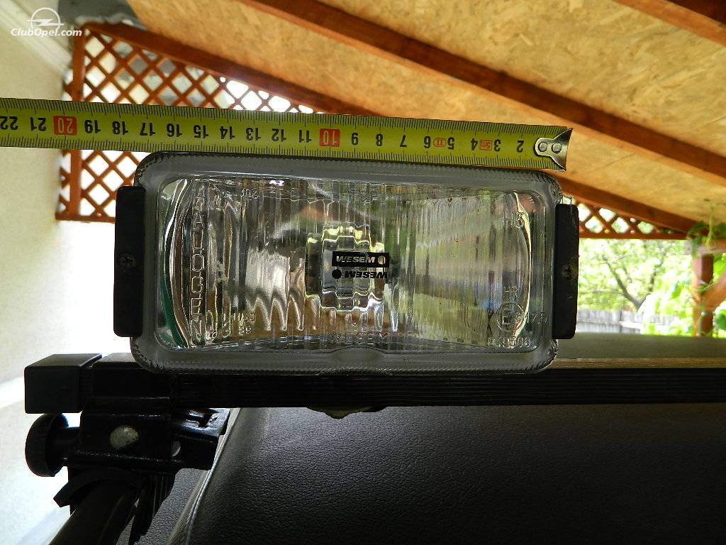

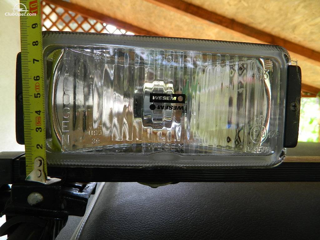

Mersi,,Superdragos". Poate sa-mi spuna cineva ce dimensiuni au proiectoarele de ceata originale,cele dreptunghiulare,frontera A?

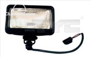

Asta e de vanzare pe toate site-urile cu 180 lei:

jebelean dan a scris:Mersi,,Superdragos". Poate sa-mi spuna cineva ce dimensiuni au proiectoarele de ceata originale,cele dreptunghiulare,frontera A?
Astea-s originalele:

Multumesc frumos pentru poze si informatii,acum sunt lamurit,o zi buna tuturor.
