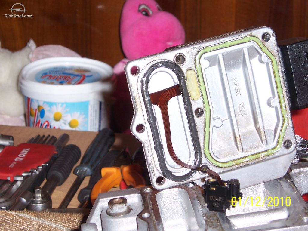

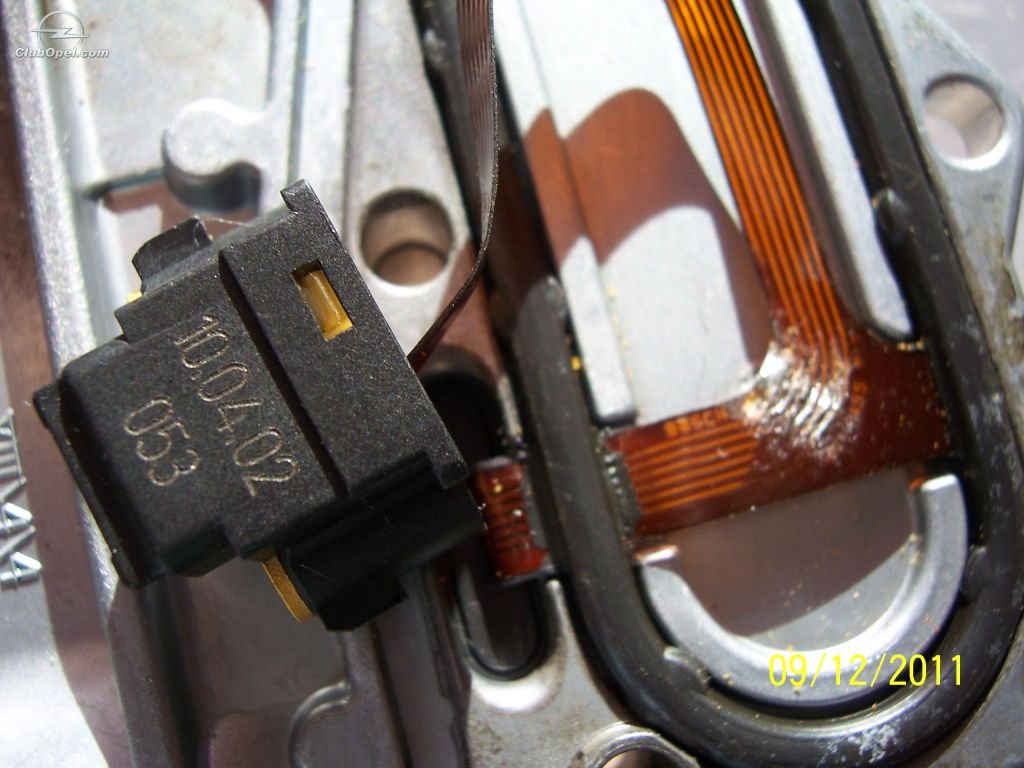

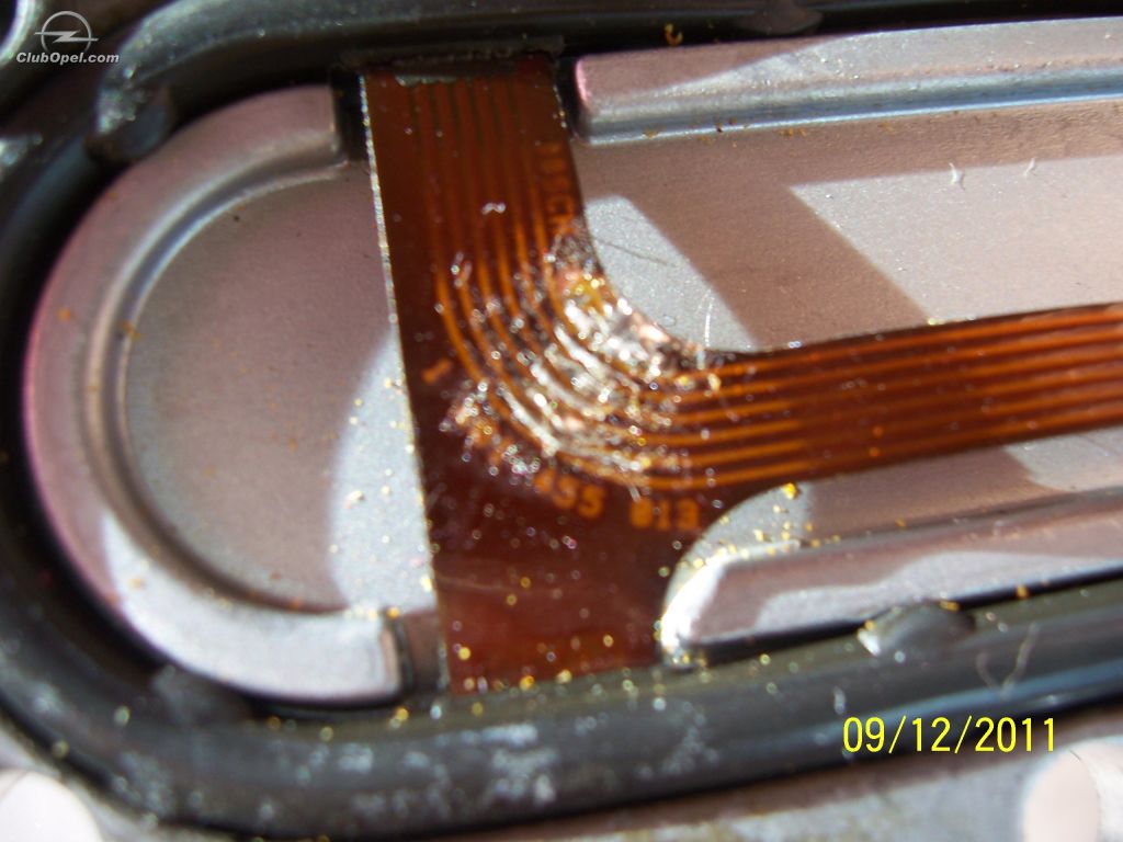

stiam cate ceva despre defectiunile calculatoarelor de pompa, asa ca l am demontat si nu am gasit nimic in neregula cu exceptia unei mici topituri la banda cu circuitele din pompa, dar am crezut ca asa poate trebuie sa arate (nevazand o alta...), remontata, aceleasi simptome si am gasit un romanas care a zis ca cu 6-700 ma rezolva el. am acceptat (trebuie sa fi prost, ca daca nu, nu ai ce plati) si m-a rezolvat rupand banda de circuite si spunand-umi sa-mi iau tinicheaua de la poarta lui (tot in italia). daca pana atunci puteam sa merg pe strada cu 1500, acum trebuie s-o plimb eu pe masina cu platforma (la cat am plimbat-o cumparam alta pompa, ca platile le fac tot in euro la platforma).

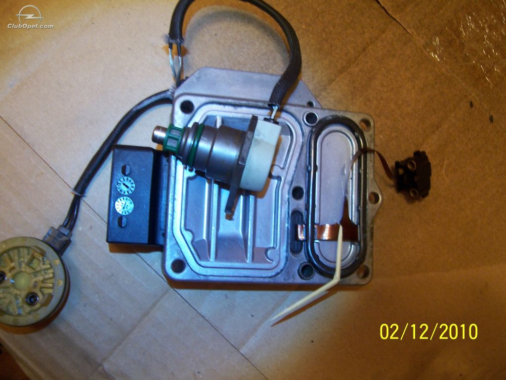

daca ma puteti ajuta in urmatorul fel: imi trebuie un calculator de pompa (nu-l gasesc, toti vor sa le trimit pompa la reparat), vreau sa o pot repune in forma initiala, aceea de a porni macar si dupa aceea s-o pot deplasa pe rotile ei, sau cu ceva ''materiale'' de demontat-remontat (sa pot s-o fac singur, cred ca stiu sa tin o cheie in mana, dar parca nu m-as apuca fara sa am ceva) pompa de pe masina, s-o pot macar plimba in sacosa, ca-mi pare rau sa arunc masina, ca mergea f bine, dar pana la urma mi-o sechestreaza politia ca nu am garaj si o plimb de la o parcare la alta cand ma cheama sa mi-o iau de acolo.

multumesc marius pentru variante, dar esti sigur ca ar fi partea mecanica a pompei tinand cont de faptul ca circuitul (banda maro) din pompa pare ''impuscat''? si fi, te rog, putin mai explicit cu acel ''immo si cip'' (practic ce trebuie sa fie, nu sunt familiarizat cu termenii; pentru mine immo = universal decoding ! dar ca piesa....?)

DA are cod ,pai la capatul ei este un senzor cu doua suruburi de inox si la un cap este lipita la calculator . Vezi ca este cu tot cu garnitura de cauciuc
la mine se vede (codul)defapt gresesc, codul este pe banda dar la piese auto ti-l gasesc pe original dupa seria masinii. Eu am motor y20dth si pompa cu terminatie o15, dar inca nu am puso pe masina ca mai astepr un arculet si un senzor la ea de la. D-ul Mariusnapcori mi-a spus si alt secrec de niste puncte de calaj dar nu le-am gasit.

YMHY daca cristi_bv iti spune, asea este sa sti. este tatic in ale electronicii, l-am citie eu.Dar ai grija mare la demontat pe langa pistol de lipit ,fludor,cositor ,iti.mai tre si o pompa de tras fludor,sa-l dezlipesti de la calculator.eu te pat ajuta cu piesa de la magazinul de piese auto dar tre sa vb.mai mult la tel. ca se comanda dupa seria caroseriei pe original si costa 5900 lei. vezi ca am mai discutat toate cele ,este un topic deschis de Andy ,,probleme motor y20dth,,

e defect calculatorul de pompa,se poate repara,depinde de cod,de e cod de calculator nu trebuie data pompa jos,dai doar calculatorul,la astra merge si reparar si schimbat nu e ca la motor de 2,2,de vrei sa l repari uite un nr,0751541987,ai doar firele de taiat e cam inghesuit,sa le tai sa poata fi inapoi lipite
