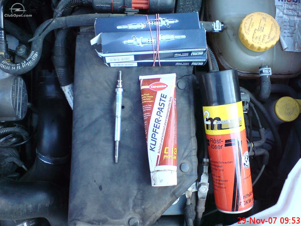

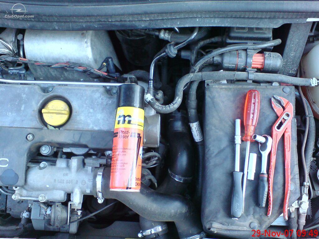

Sa enumeram sculele necesare:
-tubulara lunga 10 mm pentru bujie
-tubulara 8 mm pentru coliere furtune
-cleste papagal pentru scos coliere rapide
-un tub spray anti rugina foarte bun

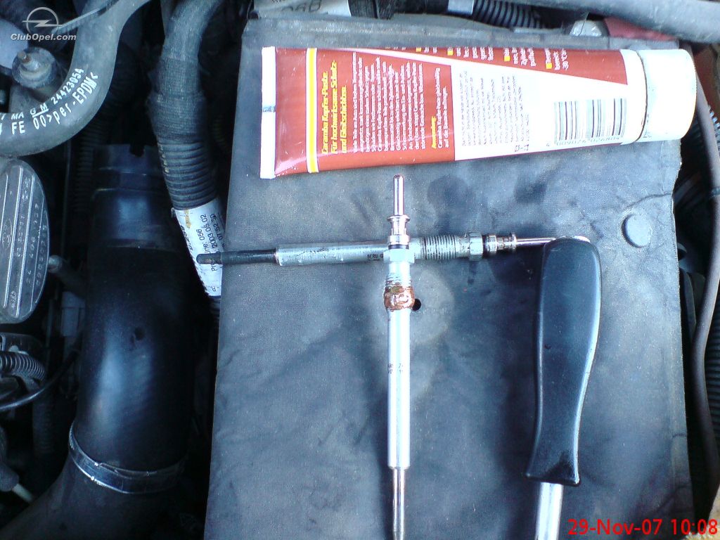

-vaselina speciala pentru bujii ( eu am folosit cea din poze pe baza de Cu rezistenta la temp 1000 grade aceiasi cu cea folosita la etrieri)

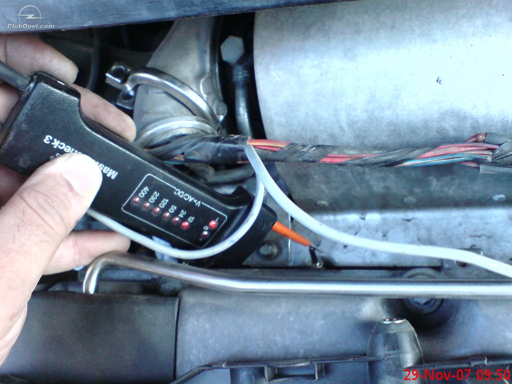

-aparat de masura pentru verificat continuitatea si adevarul spus de tester

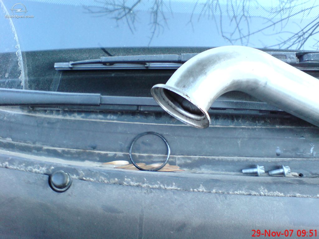

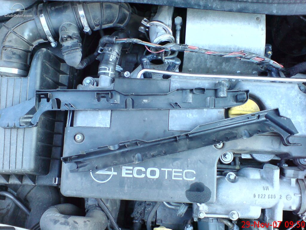

1.Se demonteaza teava de legatura intre turbina si furtunul de racord. In parte dreapta se demonteaza furtunul flexibil de racord dupa care piulita de fixare a tevii de pe motor. In stanga se demonteaza colierul de fixare intre turbina si teava iar la desfacere ce are grija sa nu cada o-ringul din interior.
2.Se demonteaza capacul de plastic al cablurilor care vin la bujii prin desfacerea a doua suruburi unul in stg. fixat pe carcasa culbutorilor iar altul in drt. pe un suport de cabluri
3.Pentru a face loc si vizibilitate am demontat furtunul de legatura intre turbina si culbutori pentru a trece cablurile bujiilor peste acesta.
4.Se scot fisele de la fiecare bujie cu atentie prin eliberarea clemei de fixare. Atentie, pe laterala fisei se gasesc 2 butoane care se apasa simultan!
5. Acum obiectul muncii e perfect vizibil si se poate inunda din belsug cu spray anti rugina. Se asteapta in jur de 1/2 ora pana la prima incercare de desfacere , timp in care se mai pate cand si cand insista cu spray.
In acest timp putem verifica daca intradevar testerul a avut dreptate prin verificarea continuitatii intre plusul de la baterie si capul fiecarei bujii.

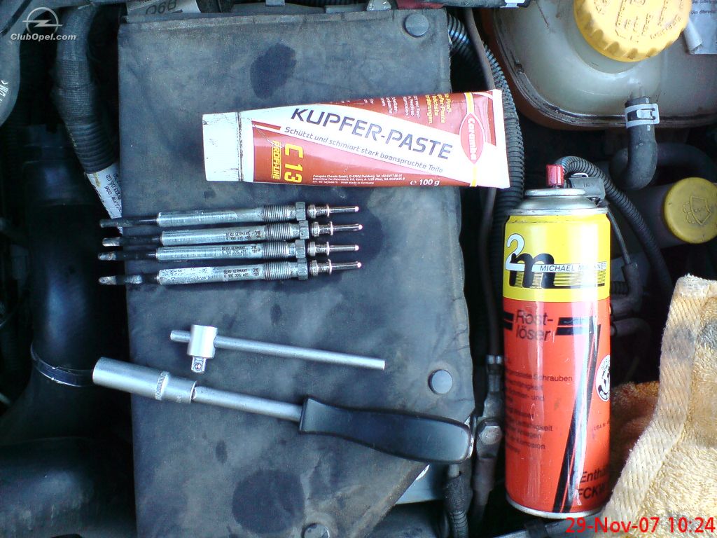

6.Cea mai importanta operatie, demontarea bujiilor. Recomand folosirea unui maner cat mai scurt la cheia tubulara pentru a nu avea cuplu mare de forta. Se strange si se desface succesiv, pana la momentul in care cedeaza. In acest moment intelegi de ce e periculos sa rupi respectiva bujie in interiorul chiulasei si de ce unele service-uri solicita semnatura ta ca nu ai pretentii la nimic in cazul in care.... Se actioneaza delicat cu mult simt de raspundere, eventual se mai asteapta si se mai adauga spray antirugina.
Bujiile demontate si scula folosita:

Inainte de montaj se unge filetul bujiilor cu vaselina speciala intr-un strat subtire. Aceasta trebuie sa fie rezistenta la temperatura mare si sa nu se usuce in timp.Eu recomand vaselina pe baza de Cu folosita si la ungerea etrierilor in cazul in care nu avem pe cea originala Beru.
Conform specificatiilor date de constructor se are in vedere folosirea de cheie dinamometrica la un cuplu de strangere de 10 Nm. Daca nu avem o astfel de cheie tot constructorul specifica ca de la contactul cu blocul motor a bujiei se mai continua cu inca 30 de grade rotatia de strangere.

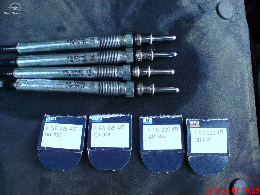

Pentru final puteti vedea bujiile demontate, codul acestora si etichetele cu specificatia celor noi.

Tare tutorial! Daca ma uit cu atentie, observ ca nu prea corespunde codul bujiilor vechi cu cel ale bujiilor noi! Totusi s-au potrivit, asa-i? Intrebarea pusa de @vali zak ma chinuie si pe mine, la care as mai adauga una despre pretul bujiilor!

Bujiile sunt luate de la un magazin de piese auto dupa modelul masinii si al motorului. Posibil, daca intrebi de ce nu corespund codurile, raspunsul va fi: upgrade.
