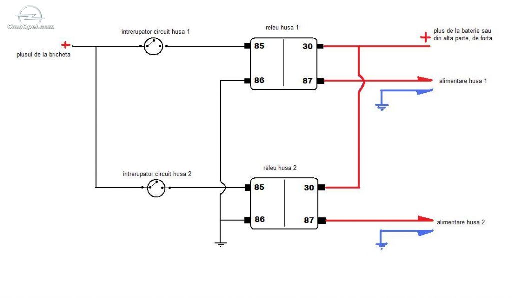

Cand ai timp te rog sa pui si un scan la schema electrica daca se poate:)
O sa postez si eu cand termin dar cu poze:)
Dar acum ma intreb. Rezistentele presupun ca au fost luate din niste huse corect? De ce ar mai trebui releu? eu cel putin am folosit aceste huse direct la bricheta timp de cateva luni bune si nu a fost nici o problema...

Asa am primit schema si m-am gadit sa o folosesc asa cum este. Da, erau in niste huse, dar ca sa le bag pe sub tapiterie dadeau nasol.

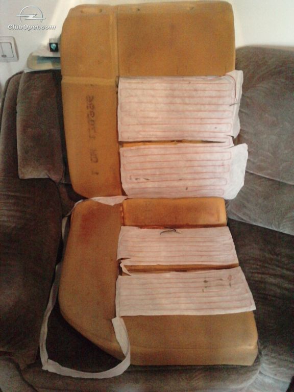

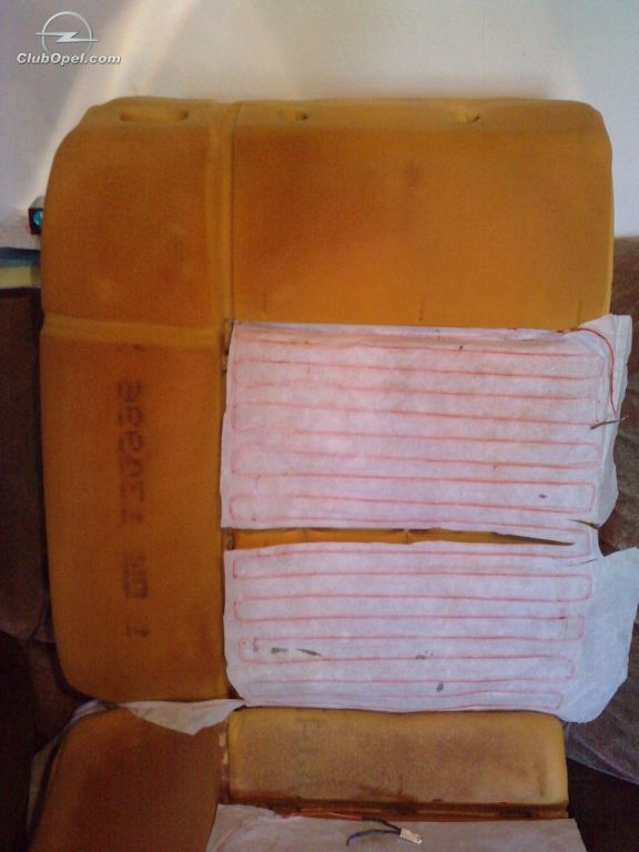

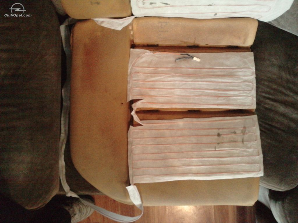

mariano da, sunt huse cu fire la bricheta, simple. Eu le-am ''decupat'' si extras din acele huse si le-am montat in banchete.

Eu ma gindeam ca, daca o sa pun incalzire in banchete sa trag firele prin calul dintre scaunele fatza (pe unde este frina de mina) si sa montez butoanele de ON/OFF in spatele cotierei centrale.

Mi-am adus si eu de la furznizorul meu huse exact de astea pe stoc cu gandul ca le cumpar eu sa le montez in scaune.
Daca o sa imi dai un feedback bun la ele ,cel mai probabil ma apuc si eu de ele.

pascaru_val a scris:Foarte complet tutorialul!
pascaru_val , poti trage cablajul pe unde vrei. Butoanele nu le-am pus in acea locatie specificata de tine deoarece este o zona ''de tranzit'' si se pot lovi foarte usor. Eu merg cu copii in masina deobicei si nu asi dori sa le activeze in joaca lor.
pustiu_pst , intradevar se incalzesc foarte repede, acum nu ramane decat sa vad cat de fiabile sunt in timp.
