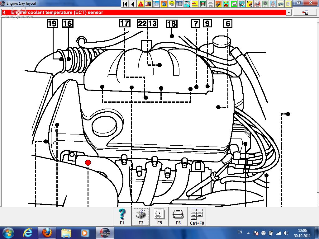

am facut testul.[pina acum nu era becul in bord aprins] am 0115.am inteles ca e senzor temp. lichid racire.aveti idee unde il gasesc de cumparat?am o nedumerire.in rampa injectoarelor trebuie sa fie tot timpul presiune?sau numai cind merge pompa?deoarece am controlat cind e motorul oprit si nu e benzina.[asa e si la alta masina, aceeasi motorizare crea acum functioneaza bine]

Gasesti la piese auto pe comanda, pana in 40 lei

merci mult.l-am schimbat acum 4 zile cu unul nou[37 lei]deoarece nu se merita sa pun unul second aviind in vedere pretul mic.am circulat cu masina in fiecare zi ,in medie 60 km pe zi.astazi mi s-a oprit iar motorul.la testul agrafa ,iar 1405[valva egr]oare sa nu fie valva buna?[este second]cum pot verifica valva cit mai precis ca sa pot sa-mi dau seama daca este cu adevarat defecta?
