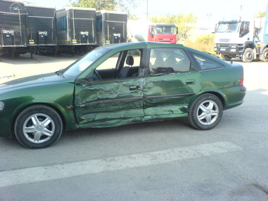

La sfarsitul lunii septembrie am avut un accident cu masina de unde m-am ales cu avarii zdravene!Avand in vedere ca partea stanga este avariata in proportie de peste 90%incepand cu aripa fata-spate, parbrizul, oglinda, ambele portiere, stalpul-stanga, pragul, plafonul.Trebuie sa mentionez ca masina este din '96, are motor de 1.7 diesel, care nu a fost avariat in urma incidentului.Intrebarea mea este daca are rost sa investesc in ea banii aferenti pt reparatii sau sa o vand asa cum e acum.Mi-ar fi de mare folos un sfat in aceasta situatie!

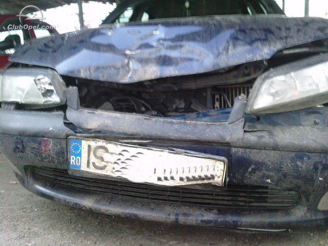

Am mare nevoie de ajutorul vostru, sunt sotia membrului de pe care postez, ramasa singura in tara cu un Opel Vectra B in grija. Pe data de 25 dec am avut un accident aparent micut si prostesc si desi sunt femeie la volan....nu eu eram de vina! Un VW Sharan de pe banda 1 nu s-a asigurat din spate, de unde veneam eu pe banda 2 si s-a bagat in fata mea vrand sa intoarca in loc. Cica ninsese putin si nu a vazut marcajul;ma rog, 3 metri de frana si poc in tripla lui stanga. Pana nu m-am dat jos din masina nu am realizat in ce hal poate sa arate masina la acest impact: toata fata distrusa, spart radiator, capota indoita...as vrea sa va pun o poza dar nu stiu cum. Ideea e ca cei de la asigurari nu sunt convinsi ca de ce Sharanul are numai spoilerul spart (spunea proprietarul ca are in zona aia nush ce bara de rezistenta) si a mea (din 1998) atat de varza!

Buna seara. Imi pare sincer rau pentru cele intamplate. Masina dumneavoastra era normal sa iasa mai sifonata decat cea in care ati intrat(bineinteles si fara vina). Partea din fata(la orice autoturism) absoarbe mult mai bine forta de impact decat partea din spate, astfel incat habitaclul sa ramana cat mai intact, sa protejeze persoanele din interior(difera si in functie de viteza cu care se circula, viteza mai mare=deformare mai mare). Daca ati intocmit pe loc acel ''Certificat de Constatare Amiabila'' si ati completat corect toate informatiile referitoare la accident(rubrica 12), atunci acel ''inspector'' nu are ce cauta in acea agentie de asigurari. Isi face treaba de mantuiala.De aceea este bine sa aveti(sau sa avem-eu am de fiecare data) la dumneavoastra un aparat foto sau un telefon cu camera foto. Imediat dupa impact trebuia sa faceti poze, la fata locului, atat cu pozitiile autoturismelo cat si cu avariile produse.

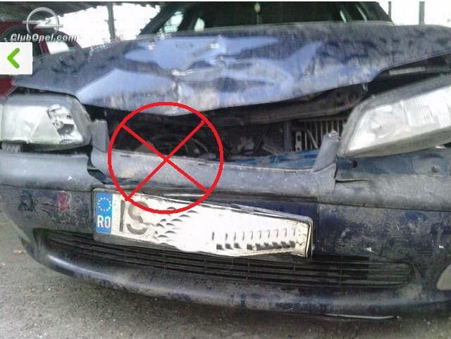

Mare atentie ...ceea ce vedeti la suprafata de impact(exteriorul zonei de impact) nu reflecta si ceea ce se afla in spatele acesteia. In sensul ca(din ceea ce va eu personal din poze) sunt foarte multe repere marunte care sunt distruse si cei de la asigurari or sa se bazeze doar pe componentele mari(TOTAL GRESIT). O lista cu ceea ce asi verifica eu daca si fi in locul dumneavoastra:
-balamale si amortizoare prindere capota
-radiator AC
-radiator apa
-racorduri AC
-ventilator radiator apa
-ventilator radiator AC
-masca fata
-faruri+becuri
-semnalizari+becuri
-bara fata
-grila dintre faruri
-capota fata
-aripi
-nervuri de prindere aripi si bara fata
-semilonjeroanele stanga/dreapta
-senzor temperatura exterioara
-termocuple radiator apa
-tubulatura aer(cea care intra in filtru dinspre radiatoare)
-nervura bara fata
-pompa de servodirectie
Sunt doar cateva la care personal m-asi fi uitat imediat dupa impact. Observ ca zona de impact a fost in ''marcajul'' din poza urmatoare.

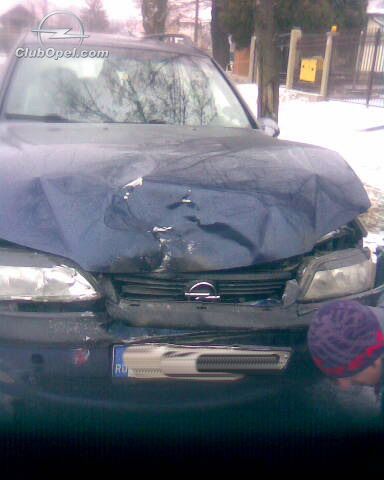

Fratele meu a patit-o si el in vara acestui an(Vectra B2-2001). A primit o lovitura in spate, culmea cand dadea prioritate la pietoni pe trecere. Fratele meu tot la Astra si cel care a intrat in el tot la Astra(coincidenta pura). Inspiratia lui a fost sa ma sune imediat dupa impact si l-am pus sa faca poze la fata locului atat cu masinile cat si cu toate detaliile deformarii masinii lui(acest lucru intr-o parcare apropiata, ca sa nu incurce circulatia acolo) si sa intocmeasca ''calm''(desi era terminat -se ducea la mare) si sa dea toate detaliile in acel Certificat de Constatare Amiabila. Cu toate pozele facute si cu toate detaliile trecute in acel certificat,copie asigurare persoana implicata, am mers impreuna(dupa sejurul lui de la mare...3zile) la sediul Astra din Pitesti si le-am pus pe masa inspectorului care se ocupa de ''accidente''. A ramas cu gura cascata, nu a mai avut ce sa comenteze. Imediat s-a facut dosarul de daune si s-au pus pe masina TOATE reperele pozate de el si bineinteles pe original...De aceea mare atentie.

Din pacate VW are niste tevi groase, pline, pe sub toata bara fata/spate care sunt foarte dure, am lovit si eu un VW Polo din 2006 la 20km/h si mi-am spart farul/semnalizatorul/grila, la VW Polo nicio avarie, doar un pic julita bara. VW sta mult mai bine la impact la viteze de pana la 70km/h tocmai datorita acelor bari din teava plina. Vectra are sub bara fata un rahat de element de intarire in forma de U, care din pacate nu tine la impact cu nimic.
De aici si diferentele mari in ceea ce priveste avariile de dupa impact.

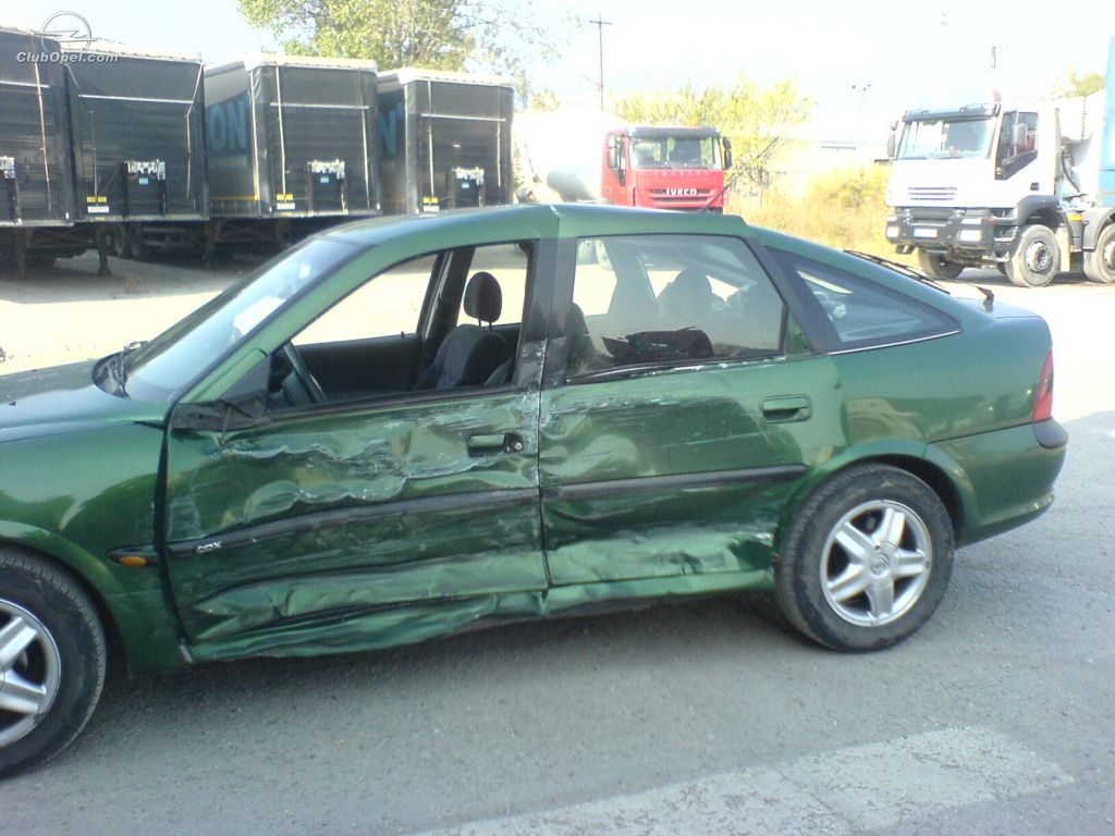

kapy a scris:Salut baieti!imi cer scuze pentru intarzierea cauzata de lipsa internetului pe meleagurile noastre iubite.Am postat imagini cu masina pentru a va putea face o idee despre ea!
Salutare. Masina ta are nevoie de ''schimbat'' urmatoarele repere:
-prag stanga
-stalp central stanga
-usa fata stanga
-usa spate stanga
Pavilionul se indreapta cu ''cadru'' special in service. Trebuie verificata si podeaua(partea sofer si spate pasager stanga) sa nu fie deformata din soc, desi nu cred din ceea ce vad in poze. Socul mare la impact l-a preluat nervura din usa sofer si stalpul central.
