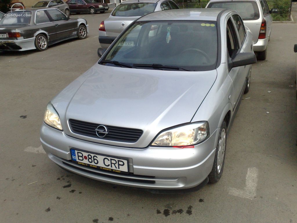

Salutare,
Acum doua zile mi-am schimbat farurile pe asigurarea CASCO pentru aveau toate urechile de prindere rupte. Dupa montarea in service a noilor faruri am observat o distanta de aproximativ 0,5 cm intre far si bara. Este valabil pentru ambele faruri.
Si cu farurile vechi exista o distanta dar mai mica.
Acum vin si intreb daca vreun coleg a avut o asemenea problema si daca a gasit o rezolvare.
Ma gandesc ca prin acel spatiu poate intra mizerie, apa, praf etc si cine stie ce se mai poate intampla.
Am facut si o poza in care am aratat cu sageata rosie despre ce spatiu este vorba.

Problema e strict estetica. Daca tii mortis, dai jos bara, si, din cate tin minte, prinderea de jos la faruri e un canal (sau o gaura mai mare), slabesti surubul si il dai cat mai in spate se poate, sa iti traga farurile nitel mai jos.
Bara nu e aia originala, nu-i asa? Si de aici ti se poate trage luftul...

Aparatul acela special si care face minuni e o lupa si niste oglinzi.
Daca faci ce ti-am zis eu, lumina iti va cobori, deci no problem. poti eventual sa pui masina la zid, marchezi cu creta unde iti bate fiecare far (pune mai multe puncte, sa ai reper bun) si dupa ce le aranjezi le reglezi dupa marcaj.
Sau poti sa lasi asa, repet, tehnic nu-i nici un bai....
