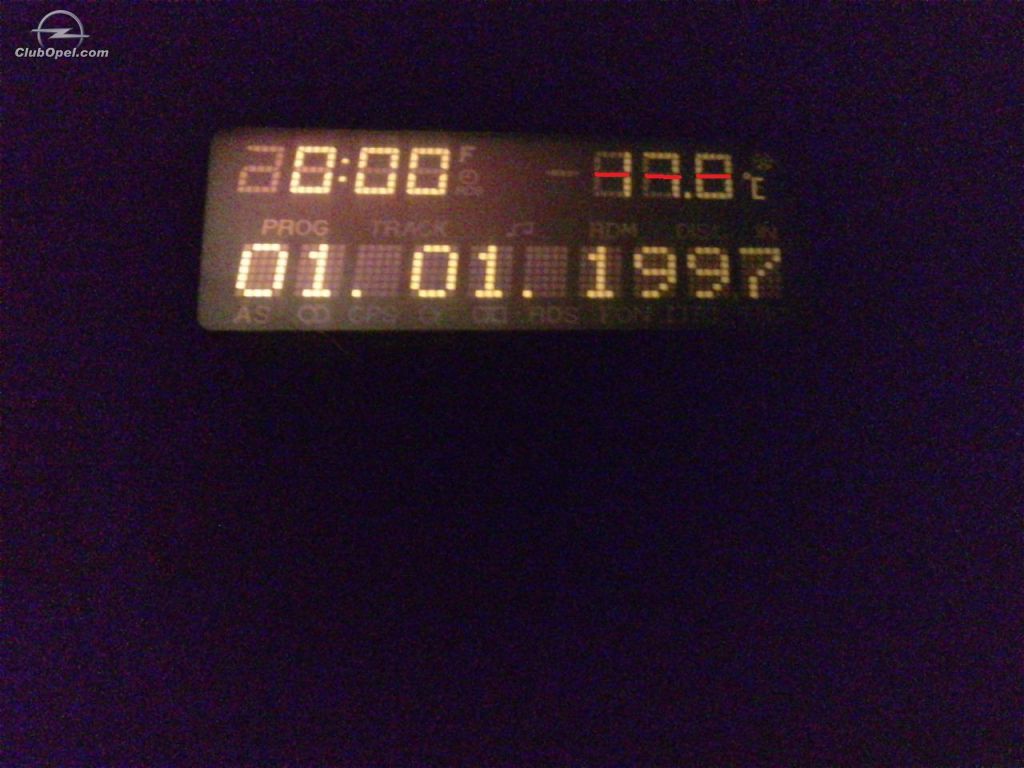

Mai am o intrebare s-ar putea sa fie si altceva in afara de senzor, de vina de nu imi afiseaza temperatura ?
  • pirvu_daniel
  • Mesaje scrise: 4,578
Nu ti-o afiseaza deloc?
Senzor, fir, MID/TID.

Nu mi-o afiseaza deloc, am desfacut senzorul ieri si am curata pini cu spray antioxidant si tot nu functioneaza. Firul pare bun dar unde se afla MID si TID?
  • Gabi.B.HD
  • Mesaje scrise: 3,436
  • Masina: Astra 2011 A16XER
MID/TID e afisajul - depinde de care ai. Incearca si cu un senzor de imprumut.

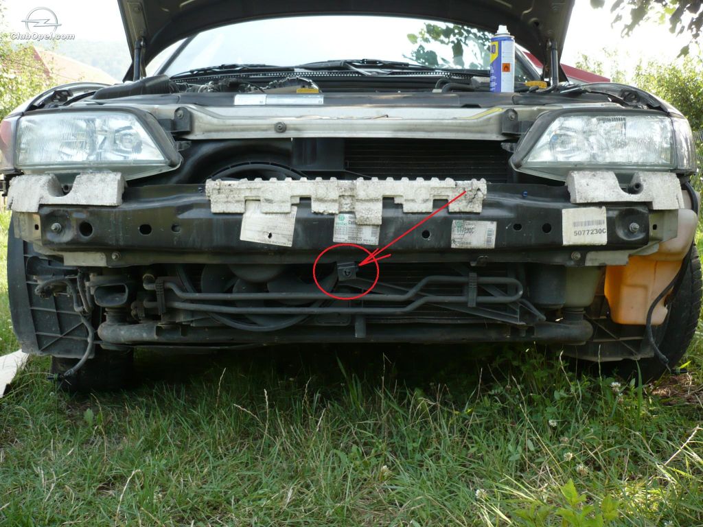

  • ksper
  • Mesaje scrise: 1,693
  • Masina: Vectra 1997 x20xev
Cdieremie a scris:Buna ziua, am o vectra b 1.6 16V X-16XEL si nu gasesc sensorul de la temperatura de afara. Ma poate ajuta cineva?
Salutare. Pozitia senzorului de temperatura exterioara este conform imaginii urmatoare...La el ajungi exact cum a specificat colegul intr-un mesaj anterior.
Nu specifici ce tip de afisaj ai MID sau TID?
Pentru TID, pe afisaj iti apar doar liniute in drepul temperaturii(daca da, atunci schimba senzorul)?
Pentru MID,pe afisaj trebuie sa iti apara ''00.0''.
Incearca cu alt senzor de test si spune-ne ce se intampla. Niste poze ar fi binevenite.

Buna nu stiam ca MID si TID se refera la afisaj, la mine e afisaj TID si in dreptul temeperaturi imi apare 3 liniuti. O sa incerc sa schimb senzorul de temperatura si sa vad schimbarea. O sa va tin la curent. Multumesc
