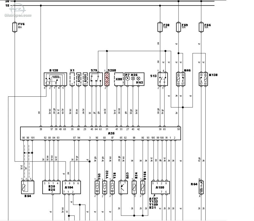

Mai jos este schema corecta din autodata pentru motorul meu.Se observa ca un fir din acel switch intra in ecu (pin31 ) iar celalalt probabil e cu +12 v (cred!?) .Problema este ca daca acel switch este deschis(pedala ambreiaj apasata) motorul intra in limp mode,daca insa fac punte peste cei 2 pini (ambreiaj liber) motorul nu mai are absolut nici-o problema.Eu chiar nu imi dau seama de aceasta problema,ce ar putea fi ,ma poate ajuta cineva va rog!
in schema S258 este switch-ul de la ambreiaj
A35 engine control module (ECM)
S79 este cruise control master switch
k46 engine control relay
S13 brake pedal position(BPP) switch
B138 accelerator pedal position(APP) sensor
k138 fuel heater relay

Revin cu noi informatii,am eliminat posibile cauze,am facut test cu alta pedala de acceleratie,am curatat cu spray si am testat cele 2 switch-uri,am curatat mufe ecu,mufe din prag.Eu banuiesc a fi ECU.Ce parere aveti?Si inca ceva,Daca acceleratia este intr-o alta pozitie decat cea normala(neapasata),eroarea nu mai apare ori de cate ori as apasa pe ambreiaj.
