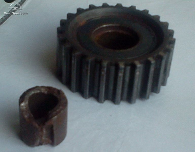

Problema este de ce s-a desfacut surubul? Ala n-are voie sa se desfaca pur si simplu.. poate de cand o fo schimbata pompa si rolele? Ceva nu e in regula pe la intinzartoare.. ai un joc pe acolo... Trimit aici o poza cu pinionul si capatul de ax arbore cotit care s-a rupt de la un joc al intinzatorului curelei de accesorii
poate e mai bine sa schimbe intreg motorul... numai piesele sunt aproape 1000 RON, manopera... cam tot pe acolo.. poate mai mult... daca motorul are peste 200000km schimbarea intregului motor cu unul din dezmembrari e o solutie mai buna.. motoare dint-astea aduse din Marea Britanie se gasesc in parcuri cu pana la 1500 RON si n-au mai mult de 120000 km

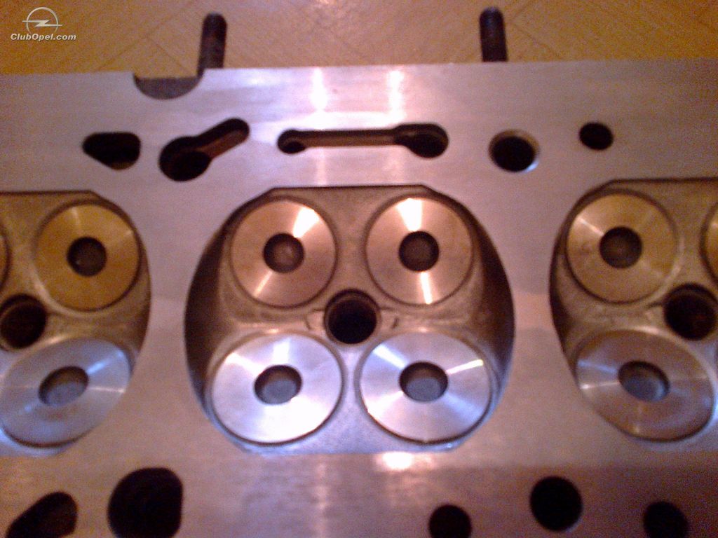

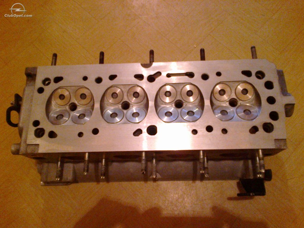

cam asa arata chiuloasa dupa reparatie
am sa postez si cateva poze cu ea inainte de a o duce la reparat, dar momentan nu le am in pc
