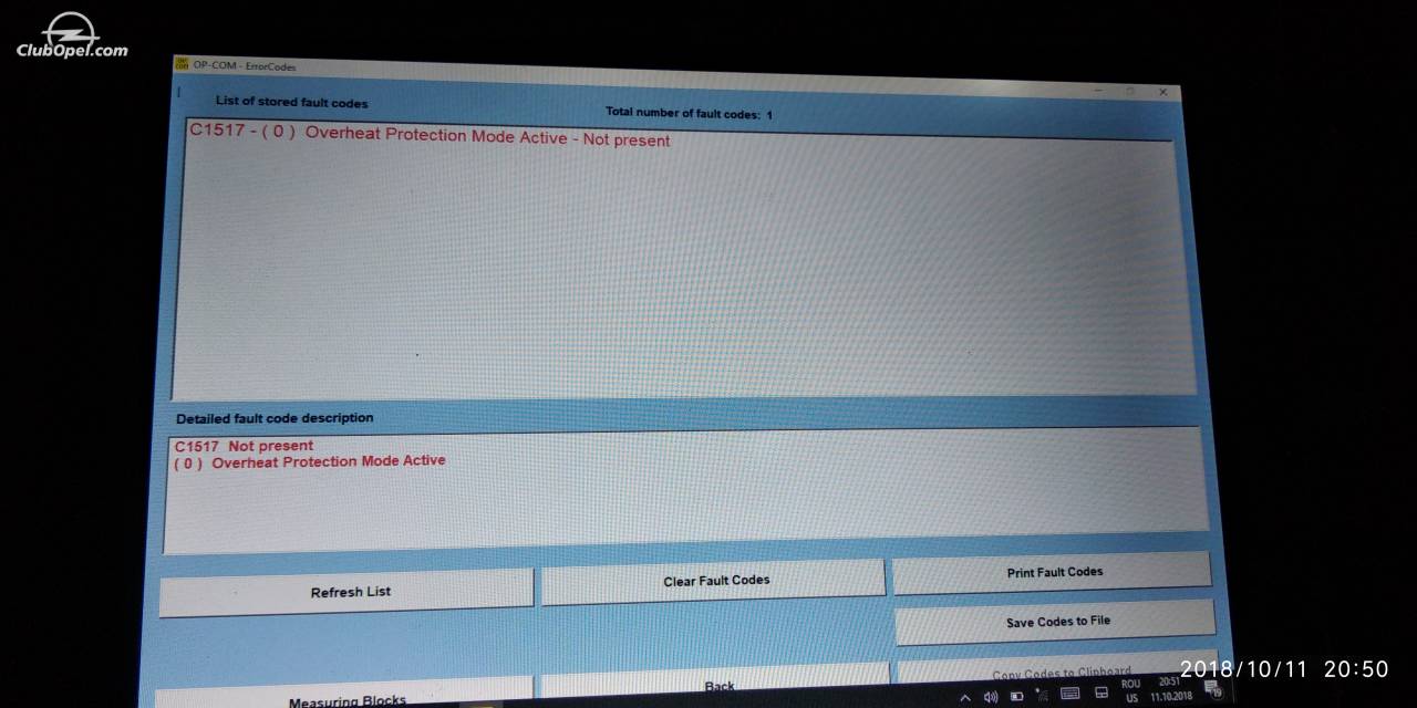

Bunã! Am si eu o problema cu servodirectia. Prietena mea a rãmas azi de doua ori fãrã servo în timp ce fãcea manevre de parcare. Am pus opcom si am pe EPS eroarea din poza.
Ce am observat e ca atunci când virez pe loc la ralanti încãrcarea bateriei scade la 12v - 12.4v.
Daca o turez unpic încarcã normal 13.8 - 14.2v
Cauciucurile sunt 185/55 R15.

Revin cu un update. Se pare ca problema a fost din cauza presiunii în pneurile fata. Am gãsit pe partea stanga fata 1.4 bari și dreapta fata 1.8. Le-am umflat la 2.1 și de vineri pana acu n-au mai fost probleme. Probabil ca motorul EPS a fost suprasolicitat din cauza asta. Așadar mare grija corsari (mai ales cei cu 185/65 R15) la presiunea în pneuri. Mi-am instruit consoarta sã-și verifice mai des presiunea în pneuri și sa evite manevrarea volanului pe loc.
Rãmâne însã problema cu calibrarea, când virez la stânga se învârte o idee mai ușor decât la dreapta. Momentan nu ma apuc de calibrare având în vederea ca diferența este aproape insesizabila.
