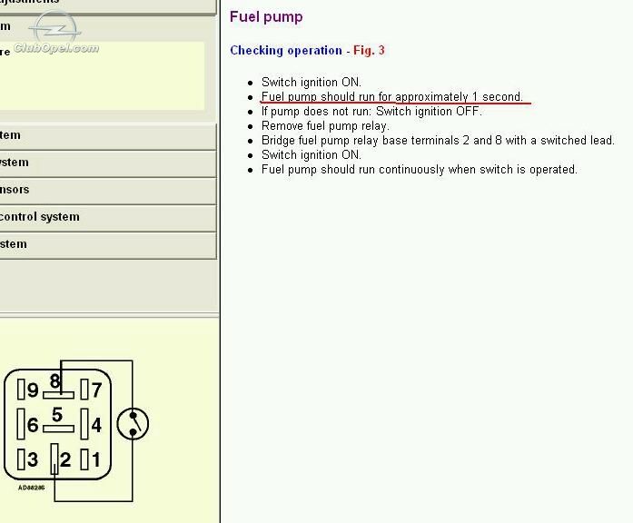

Iata ce am gasit: Sper ca voi reusi sa-i ajut si pe altii cu informatiile astea.

asa este dar nici eu nu aud pompa cand pun contactul. releul il gaesti pe stalpul din dreapta undeva sub torpedou, sper sa nu gresesc dar cred ca e de culoarea maro

Am verificat aseara si l-am gasit, daca ma ajuta vreun prieten, poate reusesc sa postez o filmare. Releul este mov si intradevar cand am facut punte pe 2 si 8 am constatat ca functiona fara sa invart motorul. Trebuie sa astept pana pe 4 sa deschida magazinele sa imi cumpar un releu. La multi ani tuturor si sa aveti parte de tot ce va doriti!
