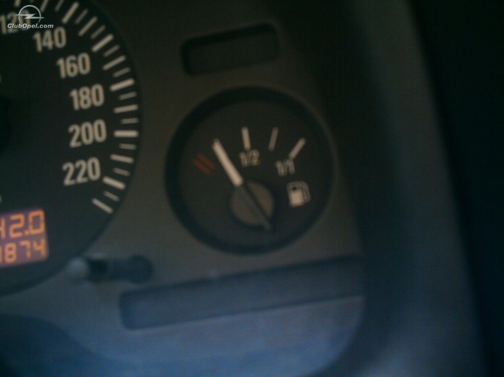

Salut tuturor si Sarbatori Fericite!
De cand am cumparat masina m-am tot intrebat acest lucru.Daca la Dacie era schema cu ruleta pusa la 52 cm si o bagai in rezervor, ei bine, la Opel nu stiu.
Asadar, va cer ajutorul voua, dragii mei Opelisti.In dimineata asta am facut o poza si vreau sa stiu de la voi, cei care stiti mai multe despre masini decat mine cam cat combustibil mai este in rezervor.
Dar cand ajunge acul la prima linie rosie, cat combustibil ar mai fi?Dar la cea de-a doua?

capacitate rezervor: 52L
poza imageshack: http://imageshack.us/photo/...6/imag0007uf.jpg/

rezervorul are 52 litri . Am inteles ca ai MID (iti afiseaza consumul instantaneu , mediu , viteza medie si printre altele si benzina consumata ).
Faci plinul , resetezi calculatorul in meniul cu combustibilul consumat , si poti observa in timp cati litri ai consumati in dreptul fiecarei liniute de pe ceasul rezervorului .
Oricum in momentul cand ramai cu vreo 2 - 4 litri incepe sa palpaie incontinuu becul de benzina .

Ar trebui sa fie vreo 12 litri dar nu este prea relevant , pentru ca pot interveni multe defecte care sa faca sa afiseza eronat ceasul . Ca o alta idee poti verifica tot in computerul de bord si distanta pe care o mai poti parcurge cu benzina din rezervor : daca ai meniul in engleza : RANGE : xx Km
in germana : Reichweite xx Km
In franceza : Autonomie xx Km
