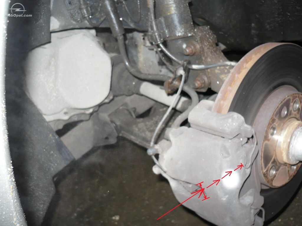

salut tuturor in speranta ca ma voi face inteles , fiind nevoit sa execut aceasta operatie am sa incerc sa va impartasesc din etapele necesare schimbarii discurilor de frana pe fata la vectra b2 y20dth.
operatiunea a fost facuta de unul singur motiv pentru care numarul pozelor mai explicite este redus
schimbatul discurilor se poate face acasa fara a se apela la un servis specializat , este ceva de munca dar se economisesc ceva bani !
nu doresc sa dau o lectie nimanui ci am vrut doar sa ajut deoarece nu am gasit un tutorial ( sper ca am cautat bine 😳 )

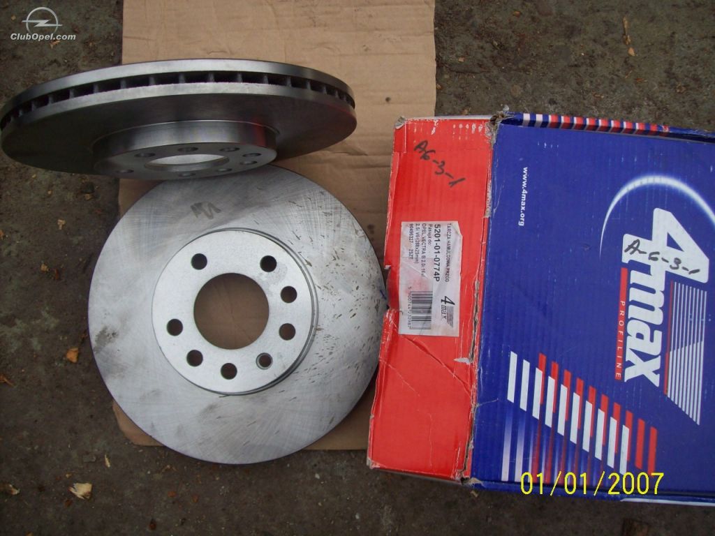

asadar pentru inceperea actiunii este nevoie de:
o pereche discuri frana
una bucata masina

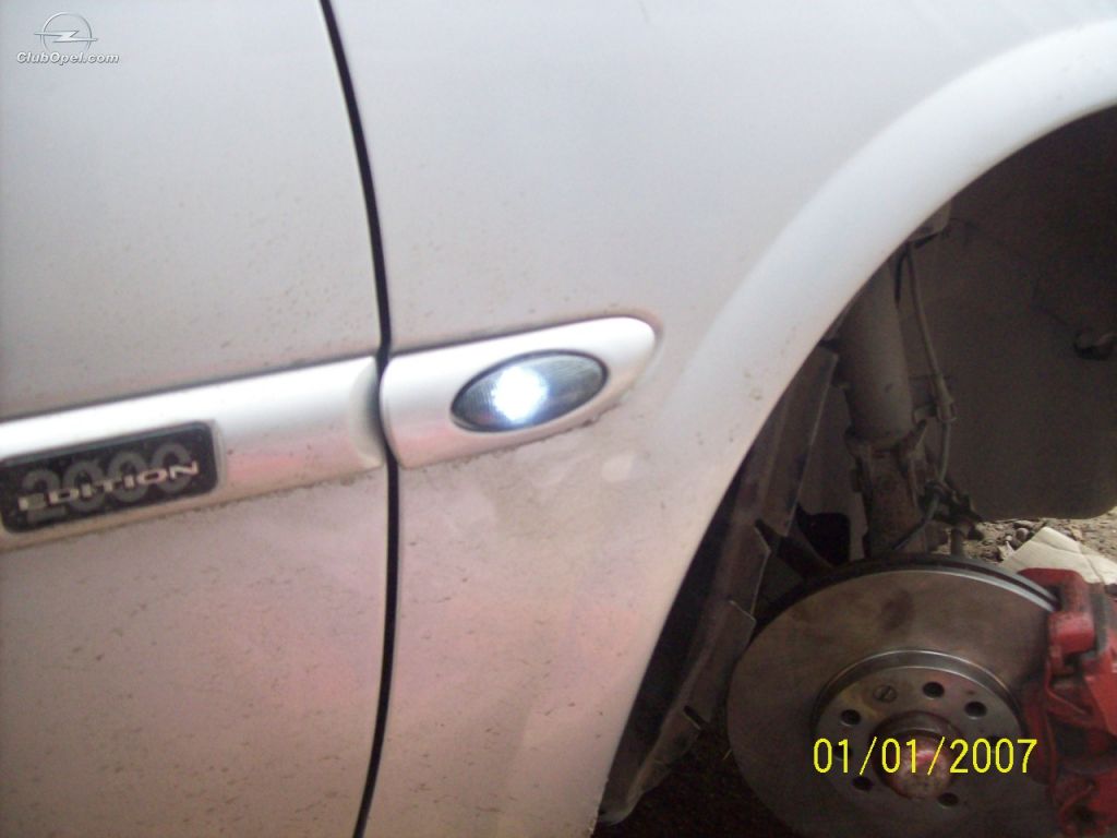

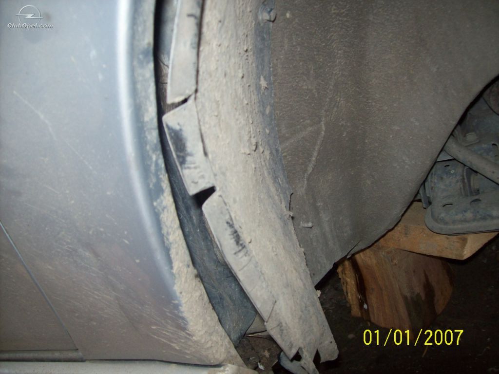

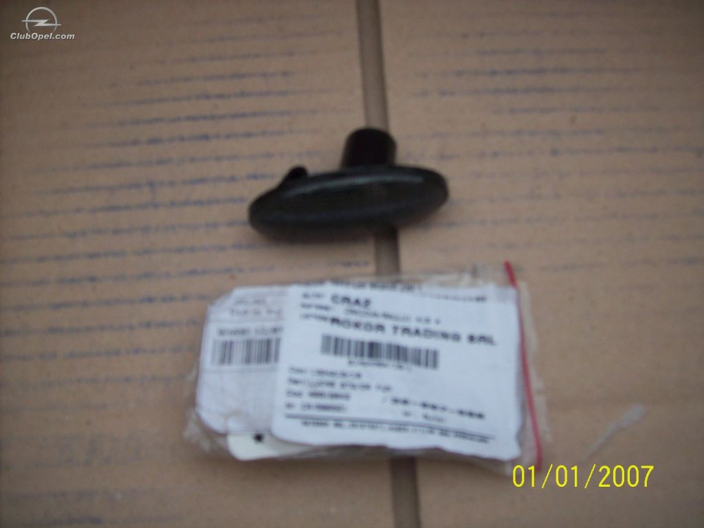

ca bonus am montat o pereche semnalizari laterale LUCAS gri fumurii pentru operatiune am inlaturat cu grija protecti carenaj in dreptul aripei ,am introdus mana intre aripa si carenajul de plastic pentru a declipsa semnalizarea veche ,montat cea noua , in acelas timp am schimbat becurile obisnuite cu bec cu leduri smd si iata rezultatul ! 😛

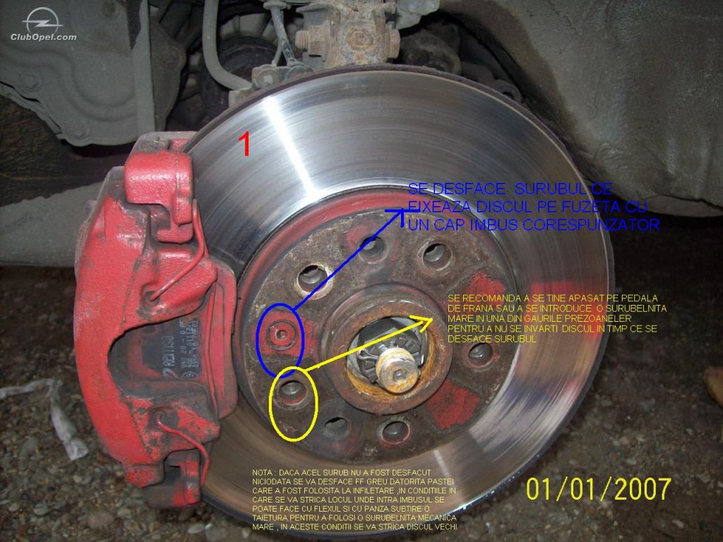

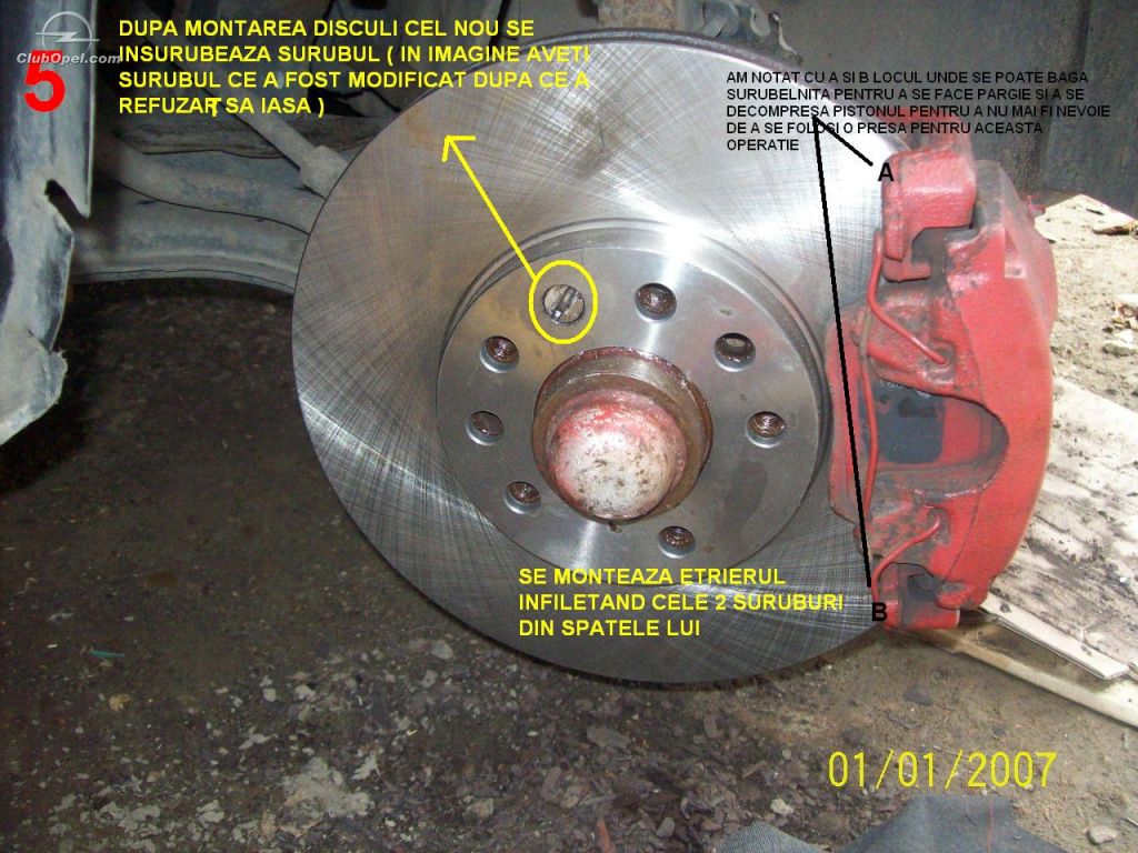

Felicitari pentru tutorial. Foarte bun. Ca o ''completare'' daca se poate in modul constructiv... 😉
1-nu este nevoie sa scoateti busonul(capacul) de protectie de la fiulita planetara.
2-pentru blocarea discului ventilat(sa nu se mai invarta), se introduce un dorn sau surubelnita ''prin orificiul'' de la etrier, in fagurele ventilat al discului. Nu este indicat sa blocati discul ventilat introducand orice corp metalic prin orificiile prezoanelor. Risc de mutilare filet

ms pentru complectare , e binevenita !
capacul de protectie de de piulita planetarei de pe partea stanga a fost scos cu ceva timp in urma cand s-a schimbat burbuful de la planetara care era rupt
la scoaterea lui , persoana care s-a ocupat de acest lucru in lipsa prezentei mele ptr. cateva minute a reusit sa-l distruga , deci el lipseste cu desavarsire !

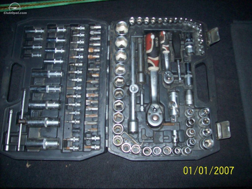

Pentru a veni in ajutorul nestiutorilor, as vrea sa se mentioneze undeva ce scule avem nevoie si mai ales ce dimensiune are cheia torx.

referitor la ce chei am folosit nu mai stiu exact dimensiunile lor deoarece ma grabeam sa nu ma apuce noaptea , dar cred ca un pasionat al masinei pe care o are sigur are macar minimul de chei pentru eventualele interventii ,un set de torxuri , un set de chei fixe , imbusurui surubelnite etc.
eu am folosit aceasta trusa care este cat de cat complecta si poti desface destul de multe de pe o masina !
