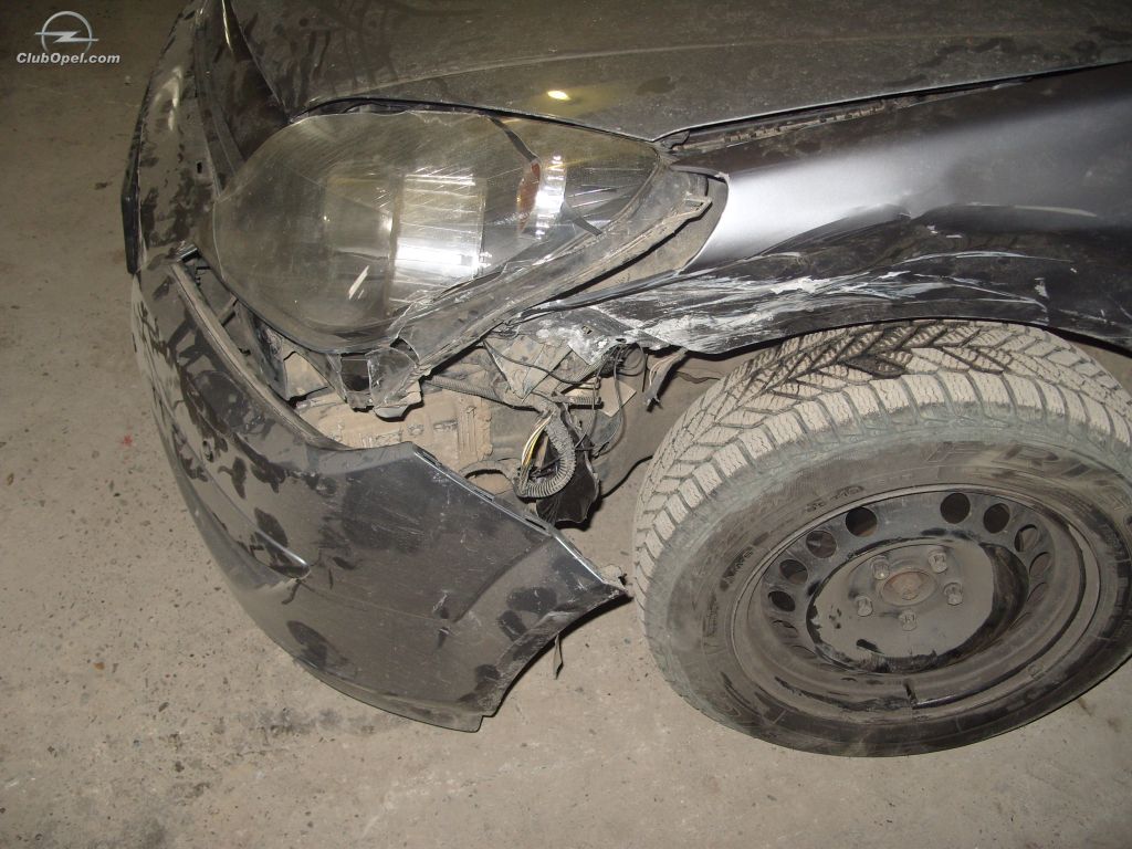

imi cer scuze dak nu am postat unde trebuie dar sunt sincer disperat: am un opel astra h combi 1.7 dtl, acum vreo 2 zile in urma cineva apropiat mie mi-a accidentat masina (aripa stg,far stg,spoiler fata+celelalte ce tin de partea stg a masinii fata), masina este aproape gata dar nu porneste: pui contactul se aprind toti martorii, se stang si knd ii dai la automat nu se aude nici macar un clic sau cv de genu. mecanicul a pus testarul pe ea dar cica nu poate intra in computerul masinii ptr k nu ii da voie computerul. Oare masina e prevazuta cu buton de impact care iti taie din alimentare? oare sa fie computerul care il are langa roata stg fata?am uitat sa spun: masina am duso la service tractata ptr k nu mai pornit.

Daca nu se conecteaza testerul, calculatorul are o problema. Verifica mufa, sigurantele...

In acea zona este calculatorul masinii deci cred ca este cam praf.

Ti-au sarit airbag-urile sau pretensionerele de la centuri ?

nu mi-a sarit nimica, mi-a spus k dupa incident i sa oprit motorul si nu a mai vrut sa pornesca... a avut si un pic de soc

ATG a scris:In acea zona este calculatorul masinii deci cred ca este cam praf.
Cred ca colegul ti-a oferit un raspuns destul de plauzibil, numai ca exprimarea a fost un pic cam plastica. In partea stanga jos, in spatele contra aripii de plastic, este montat ECU-ul masinii - calculatorul. Din poza se vad ceva cablaje retezate, asa ca e posibil sa nu fii fost reparate sau mai grav, din lovitura incasata, ECU sa se fii stricat.

Verifica cablajul calculatorului , 100 % este retezat vreun fir (2,3,4) . Din poza slabe sanse ca ECU sa fi patit ceva , fizic.
P.S. Ce cauta calculatoru` fixat pe lonjeron cand el trebuia sa vina pe un suport (tabla) perpendicular pe lonjeron?
L.E. Acum am vazut ca ai DTL , posibil sa fie diferita amplasare fata de DTH.

ati avut dreptate e stricat ECU...e lovit in spate de s-a crapata plata din interior, circuite rupte 😢( ....am gasit cv dar nu se potriveste cu modelul meu..nu recunoste noul ECU si noul contact.....e prea reusit modelul asta dpdv antifurt....multumesc

mycky22 a scris:....am gasit cv dar nu se potriveste cu modelul meu..nu recunoste noul ECU si noul contact.....e prea reusit modelul asta dpdv antifurt....multumesc
Trebuie imperecheat noul ECU cu celelalte module ale masinii (CIM, REC, UEC...). Iti trebuie car-pass si un meserias cu OP COM sau TECH 2.

am vb cu cineva care se pricepe si imi aduce el ECU bun ca sa porneasca masina...din cate am inteles cu cv modificari ca sa nu mai schimb cim.rec.uec cheia si celelate, totul contra cost....multumesc
