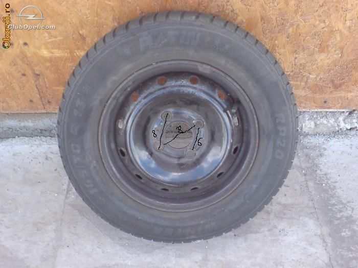

salutare tuturor colegilor de forum.cum sezonul friguros si cu zapada a venit in zona in care stau eu,trebuie sa imi incalt masina cu anvelope de iarna.acum pe masina am anvelope 195/65/14 iar in cartea masinii sunt trecute dimensiunile 175/70/14 sau 185/70/14.Peste tot pe unde am cautat nu prea am gasit aceste anvelope,asa k m-am hotarat sa cumpar jante mai mari pe 15 echipate cu cauciucuri de iarna.Dar problema e ca nu ma pricep sa masor corect distanta dintre prezoane.Am masurat cu o ruleta si mi-au dat urmatoarele distante ca in poza atasata.Cum pot masura corect distantele,pt ca vreau sa imi vina prin posta sau curier jantele si nu le pot proba direct pe masina.Mentionez ca janta din imagine nu este a mea,este copiata de pe net.Va multumesc su va urez sarbatori fericite!

Ce ai desenat pe desen este eronat nu exista intr-o parte 8 si in alta 6😐, daca ai 4 prezoane(gauri) ai distanta 4x100 daca ai 5 ai 5x110. Ceri jante cu 4x100 sau 5x110 depinde in cate prezoane ai masina si gata s-a rezolvat problema fara vreo bataie de cap:)

da cum o spus si pustiu_pst nu are cum sa fie intr-o parte 8 si in alta 6 sigur nu ai masurat cum trebuie la 4 prezoane ii 4x100 cum spune (pustiu)

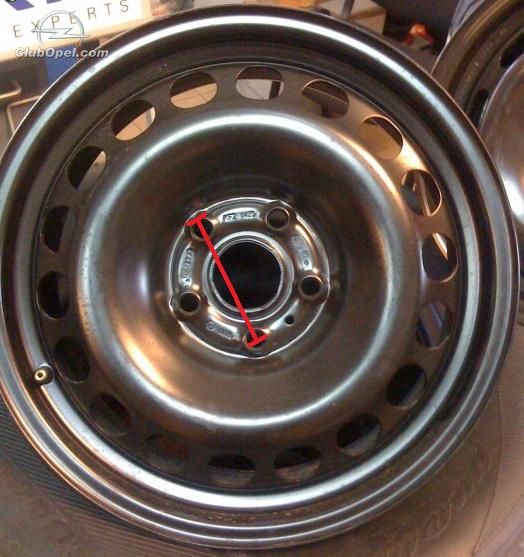

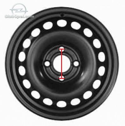

Dezenul este eronat...pustiu_pst ti-a dat indicatiile corecte, insa... ca ''sa masori'' corect aceasta distanta procedezi ca in pozele urmatoare...
-5x110
-4x100

inainte de a sari cu totii pe om si sa spuneti ca desenul este eronat, mai uitati-va odata unde merg varfurile sagetilor..
Desenul este corect, dimensiunile trecute pe el sunt corecte atat cat de corecte pot sa fie niste masuratori cu ruleta. Doar modul in care a masurat omul nu este corect si de fapt el stie asta si de aceea intreaba.

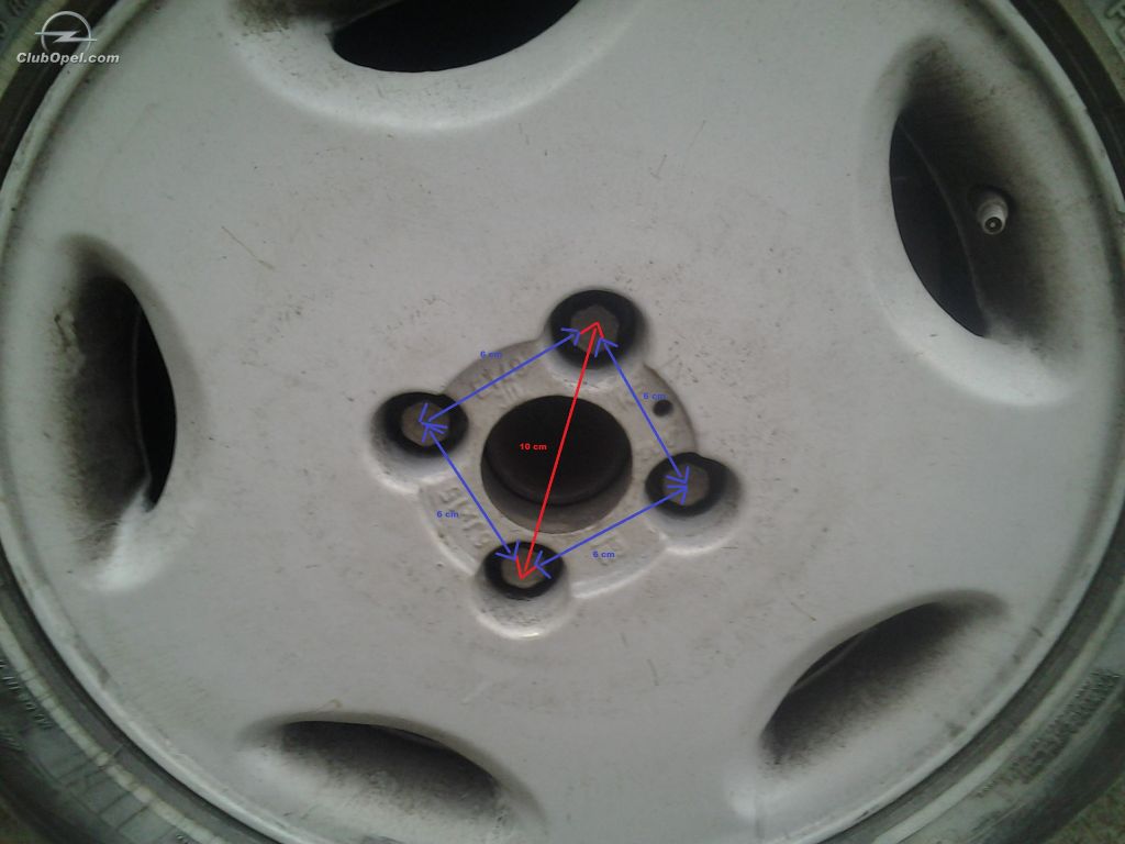

si
Bunicu.. am masurat la mine si din prezon in prezon si centrul lui in celalalt am 6 cm nu din buza in buza, deci cifrele de pe desen in conformitate sunt eronate! asa ca numai sarii ca sarim noi, noi macar am dat un sfat nu am sarit pe cei care dau un sfat;)!

@pustiu_pst nu te supara dar nu se poate sa ai (teoretic) distantele din ultima poza.

pustiu_pst a scris: si
Draga colegule, azi in penultima zi din an, cu inima plina de bucuria si spiritul sarbatorilor, te rog sa te mai uiti odata la desenul colegului nostru, sa maresti poza cat de mult poti si sa vezi ca el a dat acolo dimensiunile care i-au reiesit din masuratoarea CU RULETA (deci nu foarte precise) insa a avut grija sa masoare in toate felurile astfel incat sa ne faca pe noi sa intelegem (.......ceea ce nu s-a prea intamplat )
cat despre poza ta, consider ca nici ea nu etse foarte corecta deoarece nu respecta teorema lui Pitagora, stii tu, aia cu suma patratelor caretelor care cica ar trebui sa fie egala cu patratul ipotenuzei
An nou fericit la toata lumea inclusiv mie!
36+36=72
72#100
q.e.d.

Desenul si modul de masurare este foarte bun, insa a uitat sa mentioneze ca se face media.
Deci, daca are 8 acolo si 6 dincolo, sigur distanta corecta este 7.

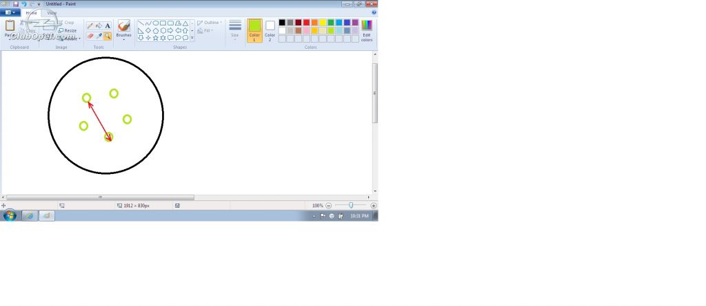

la orice janta (ORICE JANTA) , 3/4/5/6/7////24 prezoane, distanta intre prezoane este data de diametrul cercului imaginar ce trece prin centrele tuturor prezoanelor/suruburilor/gaurilor sau cum s-or mai numi ele. Atat.

uite asa:

Ma uit la desenul tau si zau daca reusesc sa inteleg cum afli centrul gaurii ?
Si cum face asta un mecanic auto ?
Care are ca scule doar chei, ciocane, etc ?
Sa spunem ca o gaura are, conform masurarii cu ruleta, 10-12 mm.
Cu schema omului, afli in mod sigur, daca faci media, distanta dintre centrele gaurilor.
Din desenul tau, nu afli nimic, vezi doar cercuri si linii.

gabrield a scris:Ma uit la desenul tau si zau daca reusesc sa inteleg cum afli centrul gaurii ?
In cazul asta nu este vina mea.
1. un mecanic care masoara cu cheia si ciocanul ....hm... ce mecanic este ?
2. cu schema omului cum afli in mod sigur daca ai doar chei si ciocane?
3. daca din desenul meu nu afli nimic nu ma pot gandi decat la intamplarea cu profesorul Grigore Moisil si studentul incet la minte care dupa multe explicatii la tabla ,tot nu a inteles nimic. Atunci profesorul l-a chemat la el si l-a sarutat pe frunte spunandu-i: "-Acum dragul meu, mergi acasa la tatal tau si spune-i ca profesorul Moisil te-a pupat in fund..... ca asta nu-i cap."
