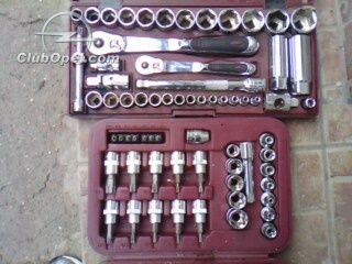

Pentru demontare am folosit doua truse de chei , una normala cu tubulare hexagonale si inca una cu tubulare torx , pe langa acestea o surubelnita in cruce .

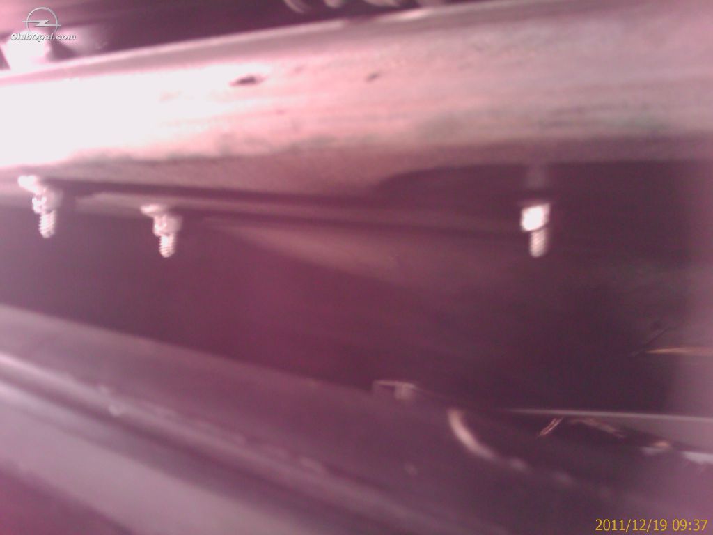

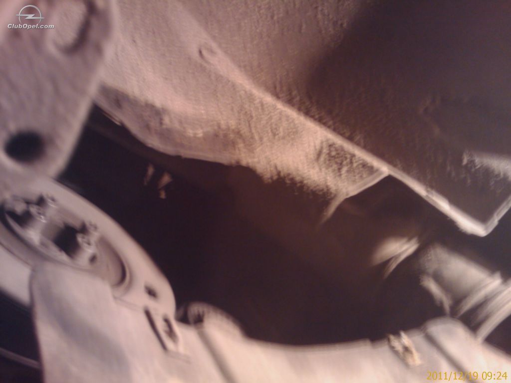

Se desface capacul de la scutul motor , sun surubele cu cap cruce , tot pe sub masina se demonteaza capacul de la scut din partea dreapta a masinii dinspre roata , acesta are 3 surubele cu cap torx .

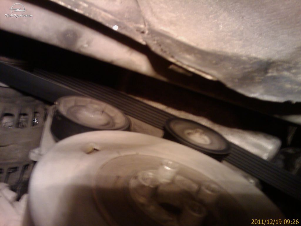

Dupa demontare veti putea avea acces la rola intinzatoare de la cureaua de accesorii , aceasta curea se va inlatura prin decomprimarea intinzatorului cu un clichet cu tubulara de 17 ( daca imi aduc aminte bine ) , se trege in sensul acelor de ceasornic ca si cum ati vrea sa strangeti acel surub de la rola : este rola mica neagra !

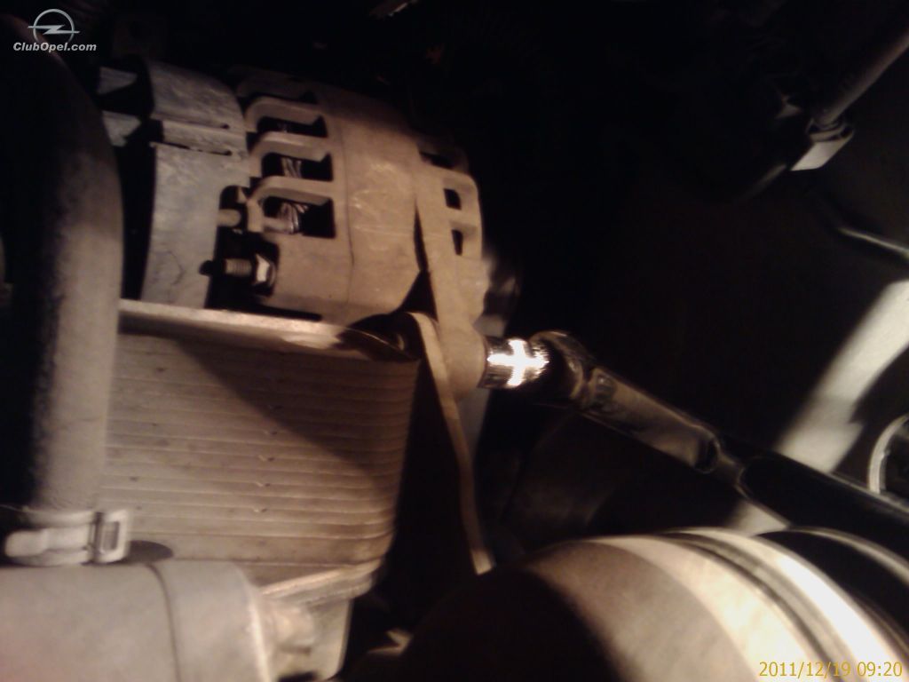

Dupa scoaterea curelei de pe rola alternatorului , se vva desface unul dintre cele doua suruburi cu , care este prins alternatorul , cel dinspre scutul motor :

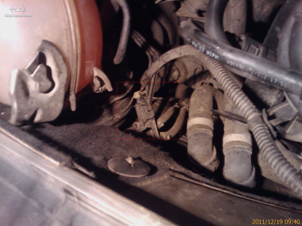

Se va scoate aceasta mufa , este cea care duce la filtru de motorina pentru a usura demontarea acestuia !
Suportul filtrului de motorina este prins in trei puncte cu piulite :
Dupa demontare se scot cele doua mufe de pe filtru de motorina si se inlatura acesta FARA A SE DEMONTA CONDUCTELE PENTRU MOTORINA !

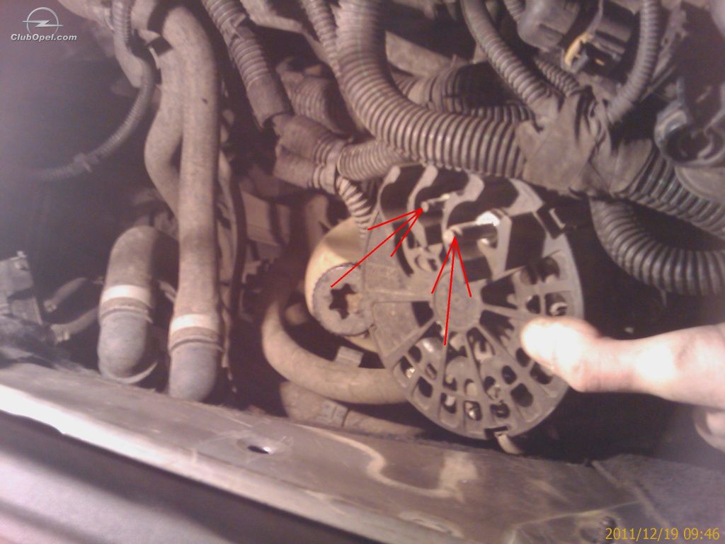

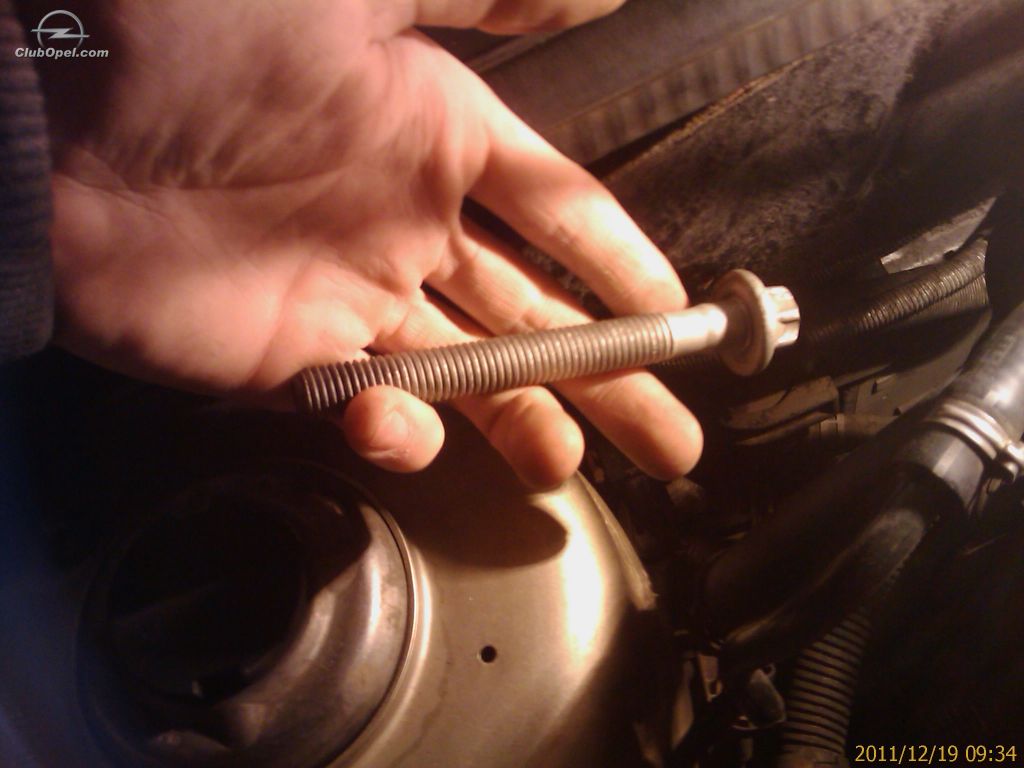

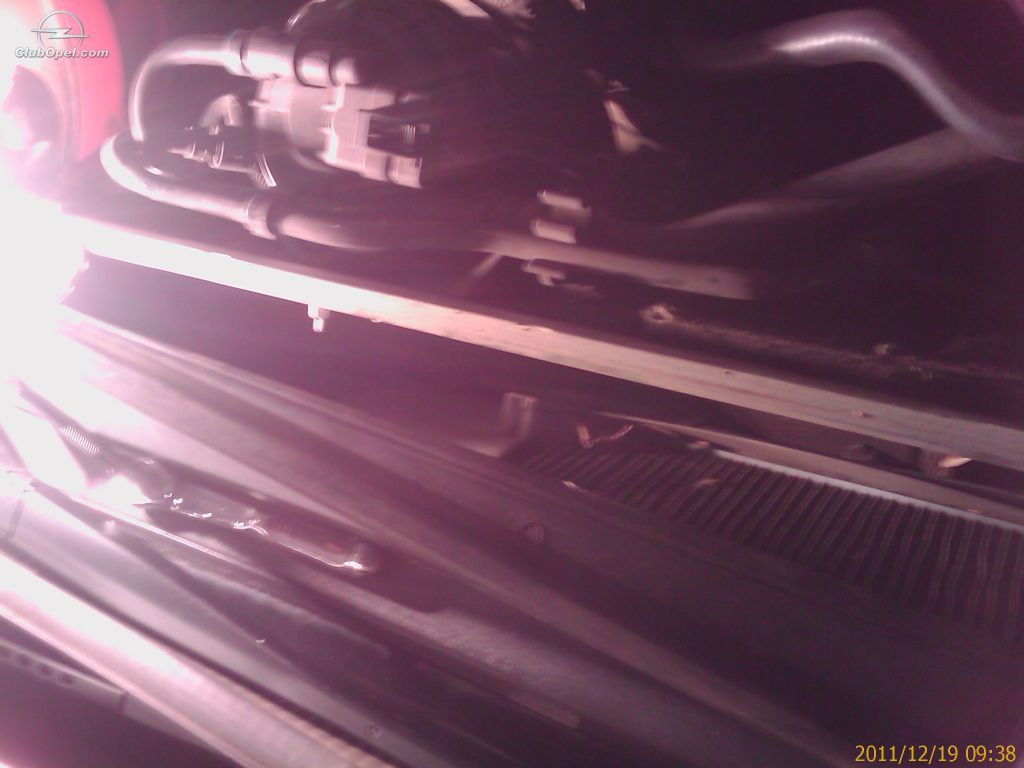

Alternatorul mai este prins intr-un surub pe partea de sus , acesta se poae vedea dupa inlaturarea filtrului de motorina :

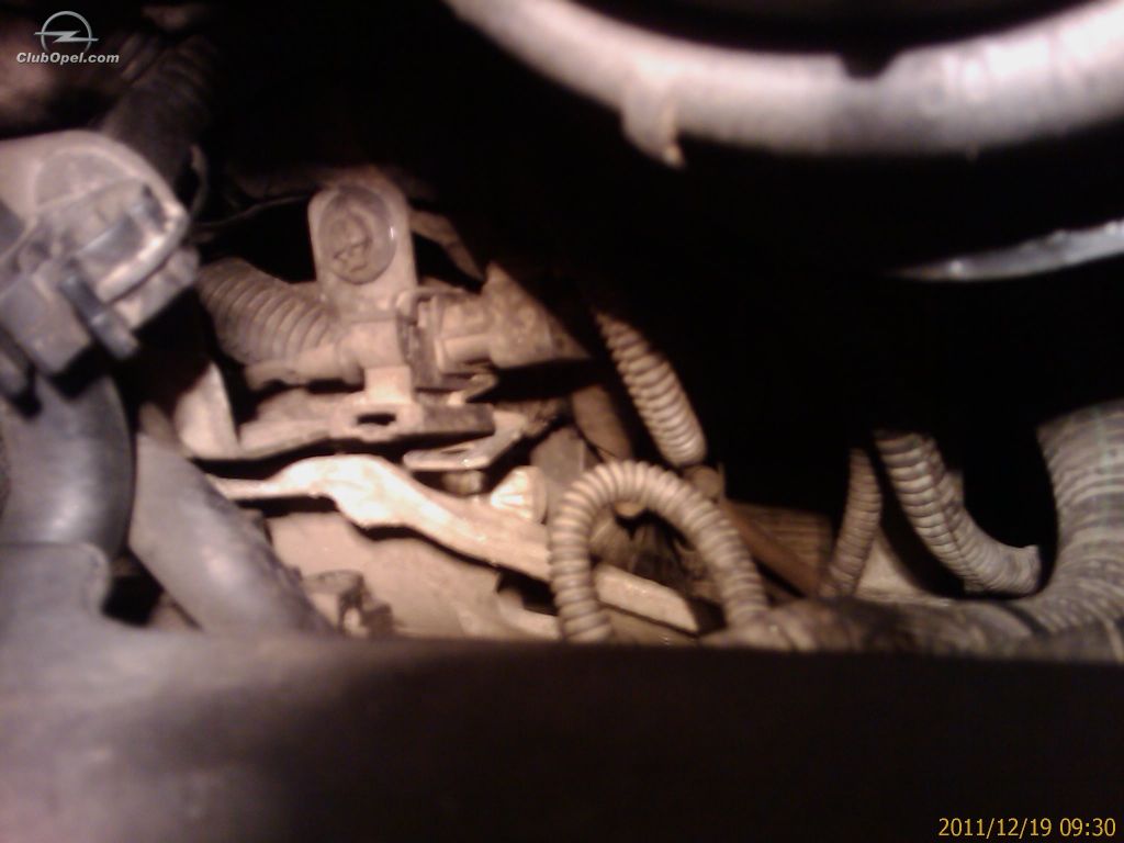

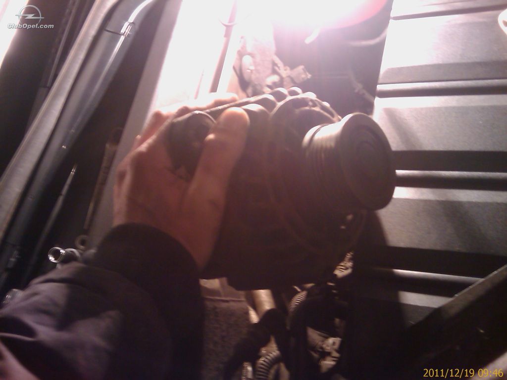

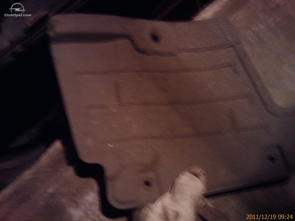

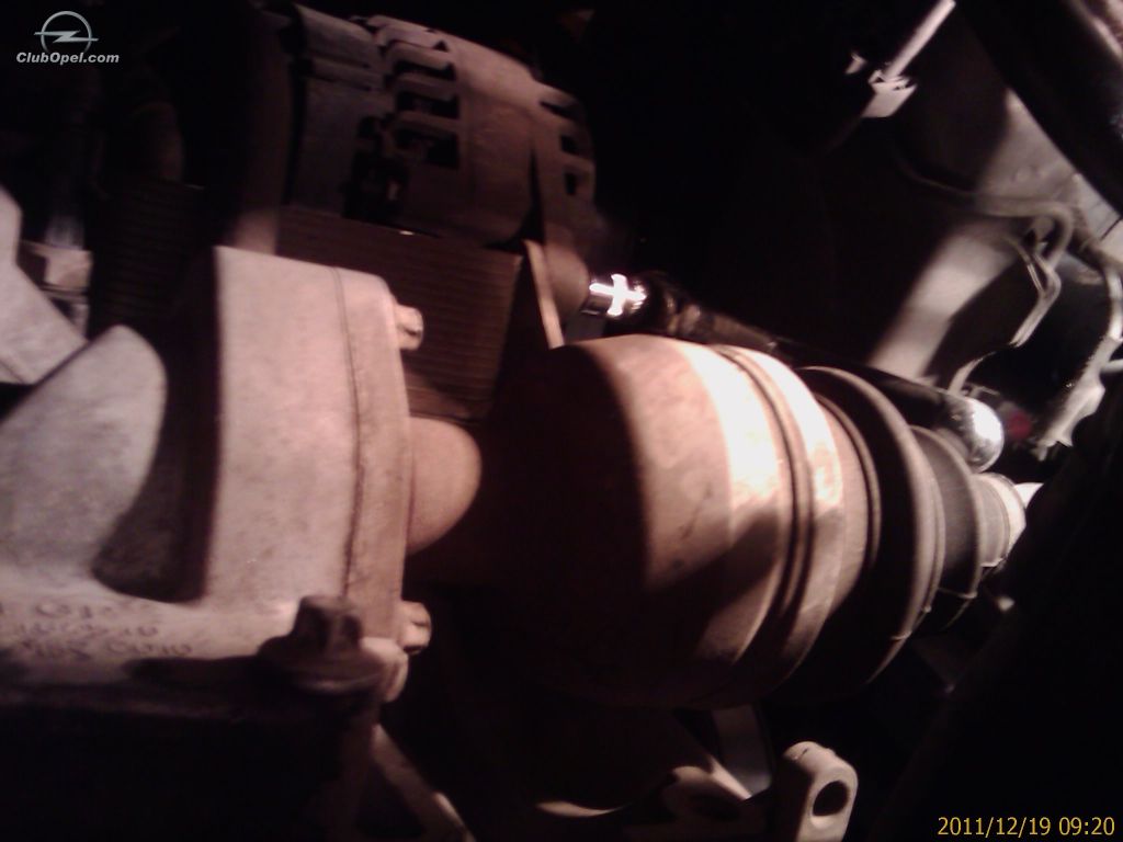

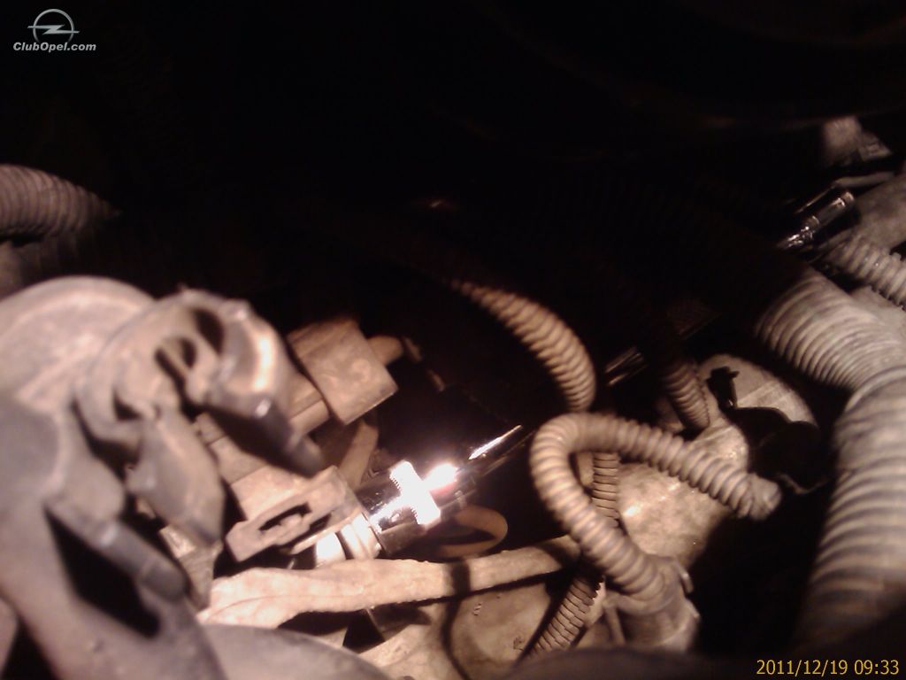

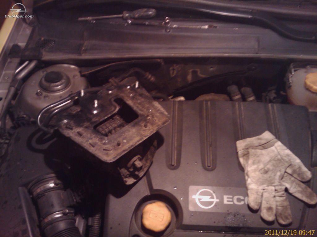

Dupa demontare se trage cu mana de alternator pe partea de sus cu miscari sus/jos pentru a il scoate din furca ! Dupa indepartare , acesta are prins in partea din spate doua fire care unul se desfcae cu cheie de 13 iar cel mic cu cheie de 8 .
Alternatorul se scoate pe parteade sus
