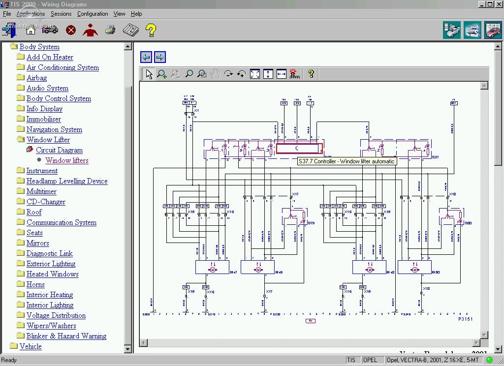

Salutare, am si eu un opel vectra b 2001 Z16XE ieri am descoperit un lucru interesant dupa ce mam uitat in jurul mufei de diagnoza.
Ce am observat este ca vin doua seturi de cabluri de la cele doua module buton geam electric... insa una are 4 fire (presupun, masa / sus / jos / ilumiat) iar celalat cel de partea soferului are vreo 7-8 fire.
Prima data m-am gandit ca ar fi cablurile pt butonul 2 de la geamul din spate..... dar langa mufa de diagnoza aceste cabluri intra in alte mufe si una tot asa este mai mare(pentru 7-8 fire celalatu de 4 fire, iar nu cred ca neamtul a pus doar jumate din cablajul de deam electric spate......
Are cineva idee pt ce sunt acele cabluri ? ce poate fi acolo?

Butonul de la sofer are incorporat si modulul de ridicare automata a geamurilor.

@ warpig29 precablarea este posibil sa fie facuta
