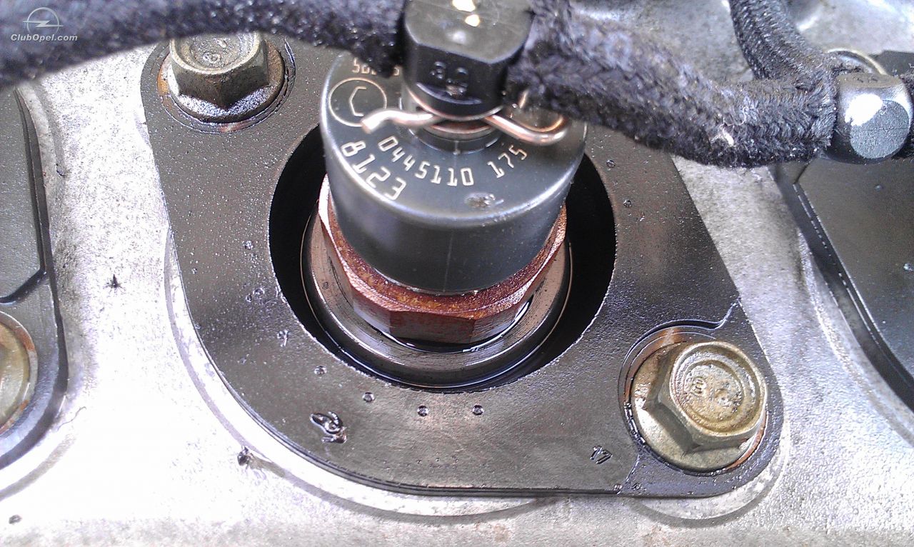

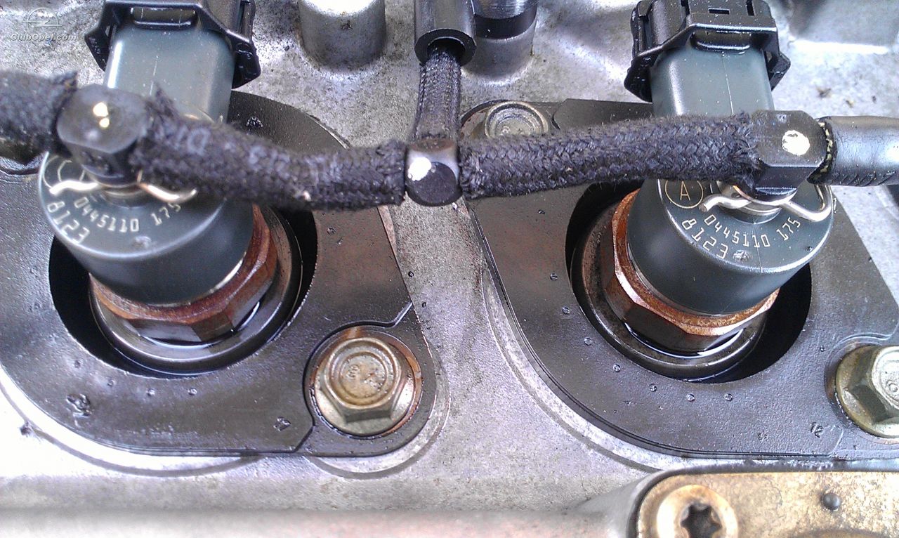

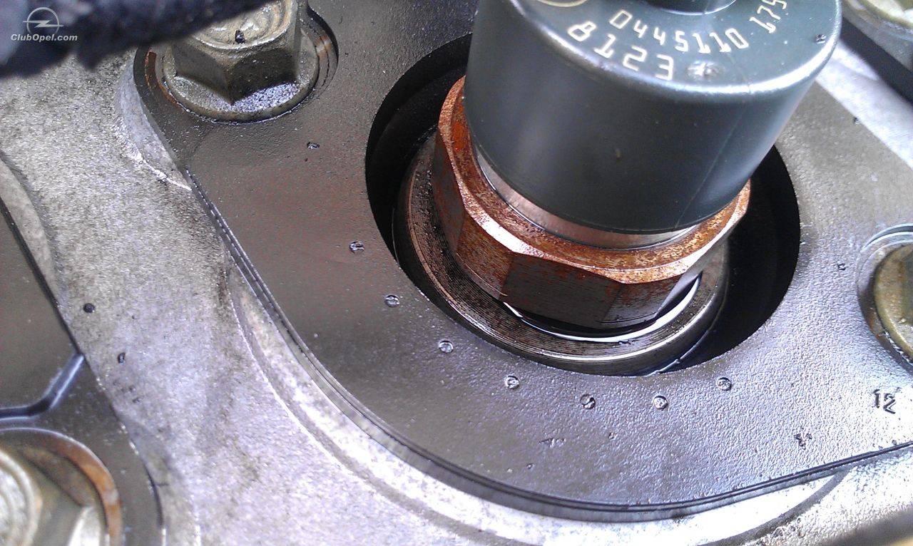

Acu jumatete de ora am dat jos acel capac de plastic sa vad exact cum arata pentru ca la service nu mam uitat eu prea atent, mi-a spus domnul de acolo ca e de la furtun si ca trebe schimbat atat, in schimb acum nu prea arata a fi de la frutun ci de la injector, de la garnituri, sau nu stiu ce sa mai zic... am facut niste poze, ar trebuie sa va ajute.

trebuie sa schimbi kitul de retur
