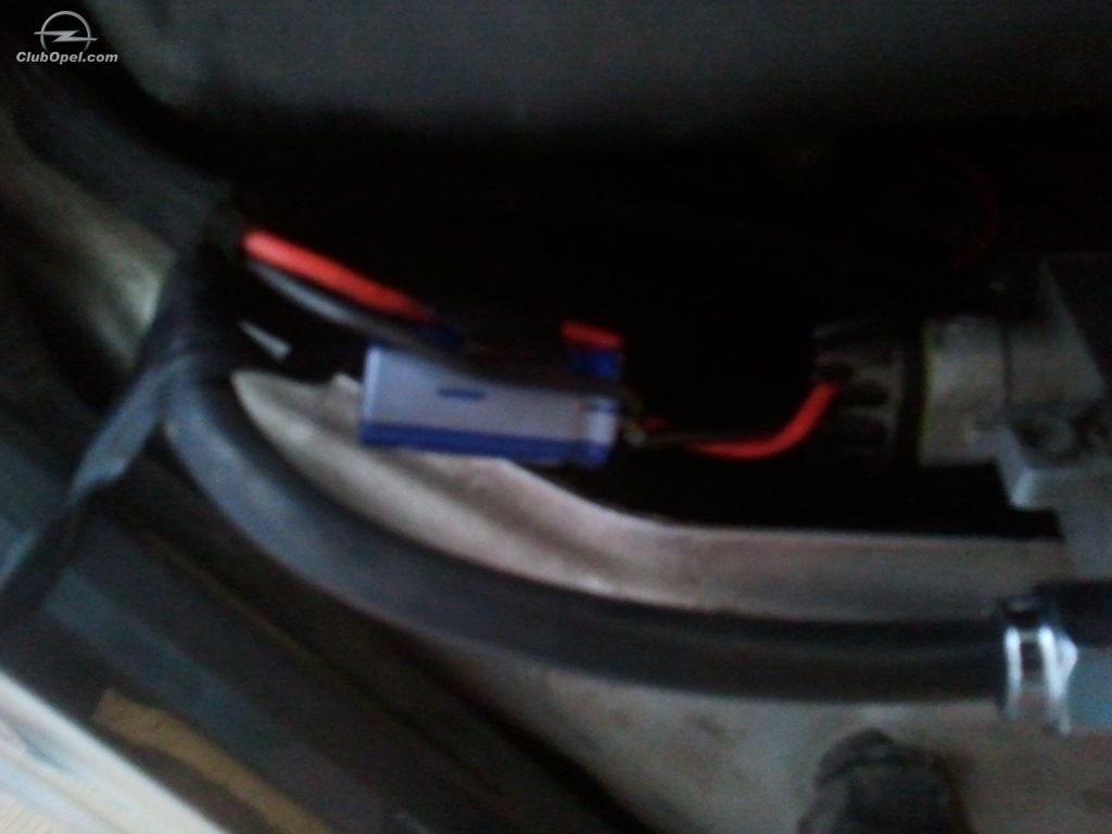

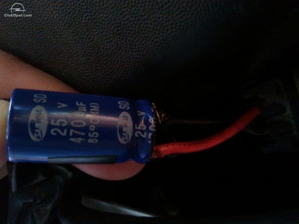

In primul rand merci pentru raspuns. Am faruri cu lupa si stiu cum e, si eu ii injur pe aia de si-au pus xenon pe far normal.
Sincer nu stiu exact ce are in componenta ca asa am cumparat masina cu tot cu hid instalat. Din far ies doua cabluri:
1. unul care se conecteaza la mufa cu + si - ( banuiesc ca e alimentarea aia )
2. unul care se conecteaza la cablul cu surub ce este atasat balastului.
Pe cablul unu mai are ceva inseriat dar e izolat bine si nu`mi dau seama ce e. Probabil ceva sa anuleze erori in bord ?
O sa il dezizolez sa vad ce scrie pe el si o sa incerc cu un spray de contact pe mufa.
Cum balasturile le-am schimbat intre ele si e aceeasi problema .. ori e becul, ori ceva de la sistemul masinii. Cum ar trebui sa faca un bec xenon cand e pe duca?
Merci

nu stiu cum face cand e pe duca. incearca sa schimbi si becurile intre ele. si sa vezi daca tot pe partea aia ai probleme. atunci stii de unde e.
condensatorul ala pare interesant acolo, rolul lui foate fi de filtrare, dar in acelasi timp si rol in excitarea becului.
uita-te la releu si incearca sa le schimbi intre ele, si vezi exact care e cu probleme...
imi cer scuze ca am zis ca n-ai far cu lupa, nu stiam.
L.E. da valoarea condensatorului e destul de mica pentru a fi excitant, e de protectie.. ti-au ramas 2 lucruri: becurile sau releurile.. inverseaza unu dintre ele si vezi care e de vina.

Am avut o problema asemanatoare. Am cumparat masina cu un kit de xenon after-market "made in china" ca si 99% din ce exista pe piata 35W 6000K. problema era ca, la drum lung dupa a perioadsa de 20-35 de minute mi se stingea unul dintre faze (in general stanga, dar nu era o regula), iar cateodata si cealata dupa cateva secunde. Problema a fost deranjanta si enervanta: la un moment am ramas pe autostrada soarelui fara faza scurta, pe la orele 22.00 ! Am mers pana la destinatie, adica la braila doar cu proiectoarele...am incercat sa opresc motorul si alimentarea.. nimic se intampla la fel mergeau bine doar cateva secunde dupa care se stingeau. nu stiam care este problema. dupa studii intense pe net, am cam realizat ca ar putea fi de la acei condensatori. am verificat si surpriza ... acei condensatori nu existau! i-am procurat si i-am montat si de atunci au disparut toate problemele! deci probabil la tine o fi un condensator cu probleme (condensatorul in sine sau legatura).
