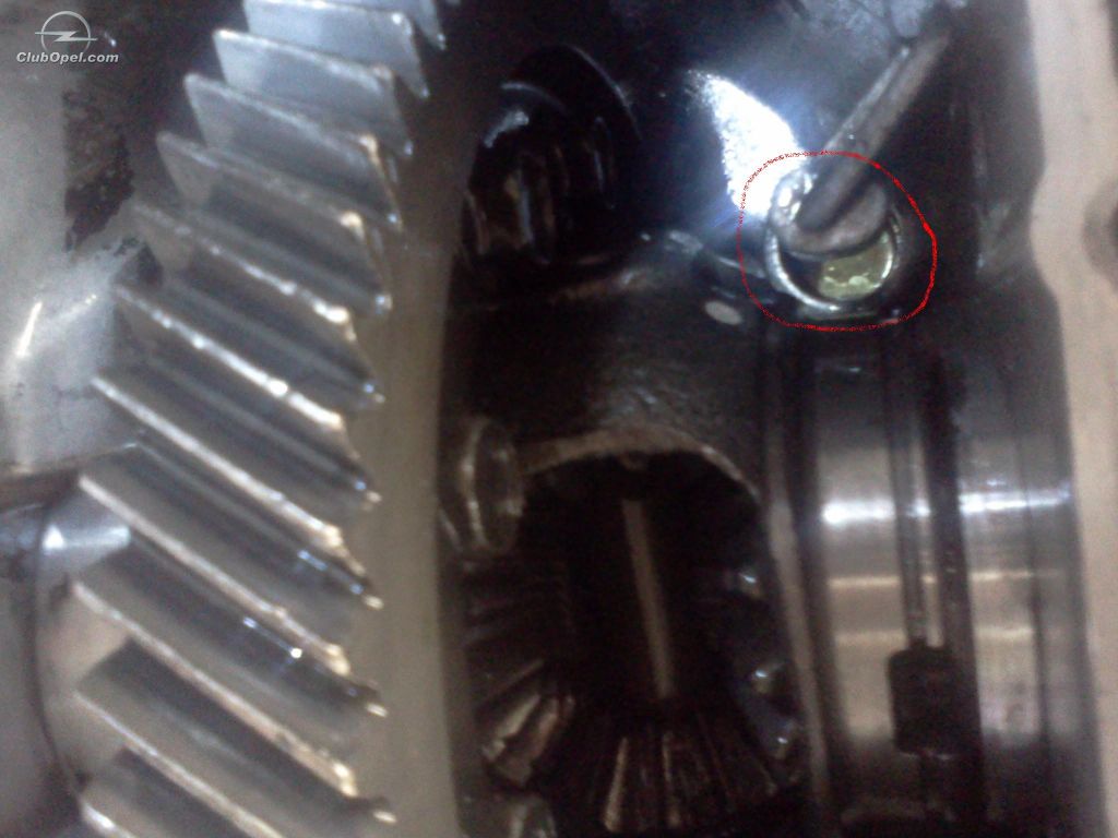

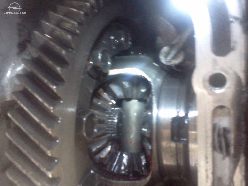

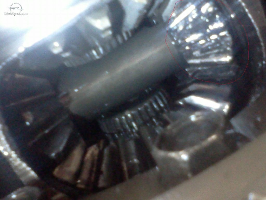

salut , am si eu probleme la cutia f18 ,mi s-au spart vreo 5 dinti pe la diferential.trebuie sa schimb toata cutia sau numai diferentialul ?si alta problema ar fi ca pierd uleiul din cutie pa la dopul unde ar fi venit cablul de la vitezometru ,ce sa ii pun acolo ?
am si niste poze
unde e marcat cu rosu nu mai am nici un dinte
si pe aici imi pierd tot uleiul din cutie
  • dancuciureanu
  • Mesaje scrise: 16,454
Alta cutie, pana sa se duca ramasitele dintilor rupti pe magnet au 'vizitat' alte pinioane, rulmenti, sincroane...

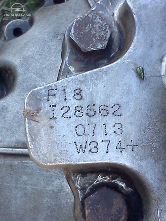

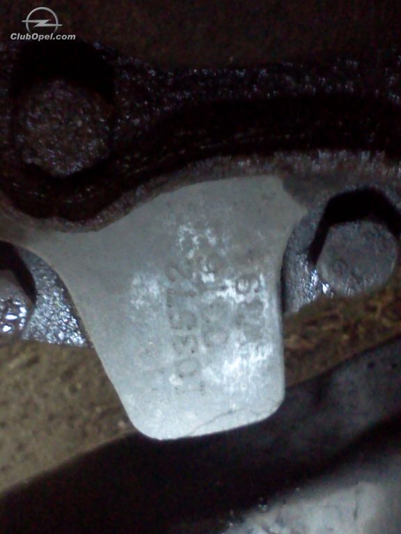

Pai pe masina tot f18W am, e in prima poza,are seria w394 si pe cealalta w374 +.nu prea stiu ce semnificatie are. poate ma poate ajuta cineva
  • ahappyuser
  • Mesaje scrise: 6,816
Cred ca este raportul de multiplicare al ultimului pinion (3.94 sau 3.74) insa nu pot sa spun sigur ca asta e.

Exact de chestia asta m-am lovit si eu la a mea...e 3.94 si ce am gasit compatibil este 3.74, insa pentru benzina. Stie cineva daca afecteaza sau e compatibil? poate da probleme de pornire?

"Cred ca este raportul de multiplicare al ultimului pinion (3.94 sau 3.74) insa nu pot sa spun sigur ca asta e. "
Asa am citit si eu pe forum ca ar fi raportul ultimului pinion, dar nu am inteles care e treaba cu el 😂 . am mai gasit ca , cutiile cu f18W au rapoarte lungi iar cele f18C rapoarte scurte sport,si nu ar fi fost montate pe vectra b . deci f18W a fost montat si pe benzina si pe diesel ?daca nu, care ar fi diferenta ?
