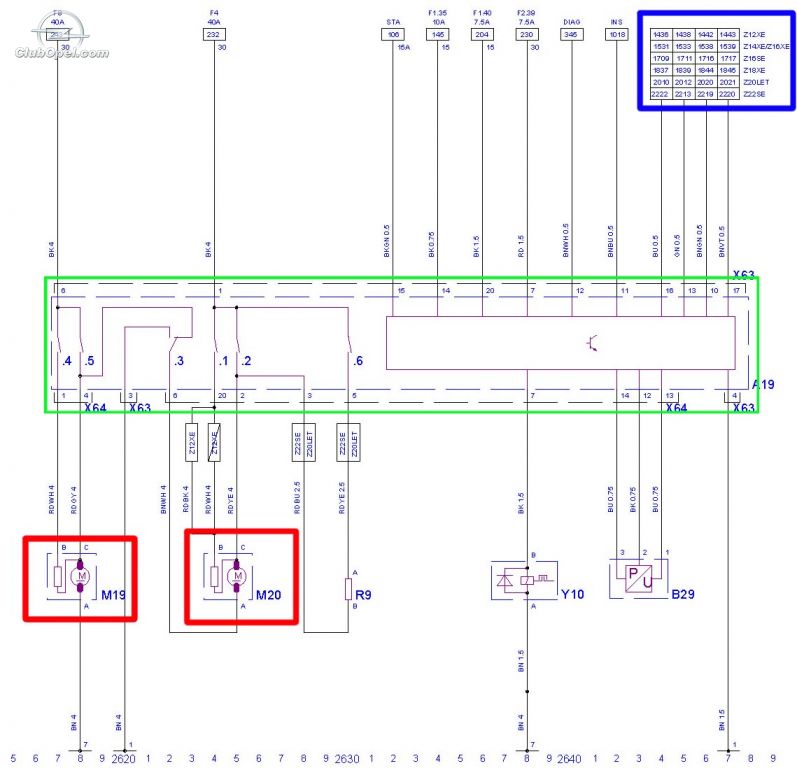

Uite schema ca sa pricepi mai bine cum functioneaza sistemul de racire; in chenarele rosii sunt electoventilatoarele (pt AC si pt lichid de racire), in chenarul verde ai ECM-ul, iar in chenarul albastru... prin pinii respectivi ECU trimite informatii la ECM, dupa cum observi ECU nu comunica direct cu electroventilatoarele, deci ECU de unul singur nu poate sa porneasca electoventilatorul de apa.
ECU trimite informatii la ECM care la randul lui inchide/deschide releele responsabile cu electroventilatoarele.
In momentul de fata daca ai scos ECM-ul ai ambele mufe "in aer", electroventilatoarele nu au cum sa primeasca curent, circuitul este intrerupt de lipsa ECM-ului.
La masinile care nu au AC schema este total diferita: nu mai exista mufele pt ECM, (circuitul nu mai este intrerupt in acel loc), ECU comunica cu doua relee (din cutia neagra cu relee ) care inchid/deschid circuitul
In concluzie, la cat costa un ECM (100-200lei) nu incerca sa mergi fara el, incearca sa il repari pe asta (daca spui ca are doar un pin rupt) sau cumpara altul
