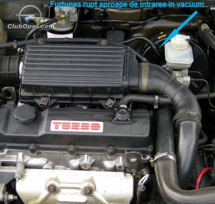

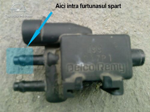

Astazi am intrat din nou in service cu masina si am descoperit urmatoarele:
1.Furtunasul care intra in electrovalva "Delco Remmy" situat deasupra EGR era crapat.
2. Furtunasul care iese din vacuum-ul de la servo-frana rupt de tot (atarna). Nu am reusit sa gasesc o poza exact cu modelul meu de masina. Am pus insa una asemanatoare cu piesa mea
3. Primele 3 gauri ale galeriei de admisie erau umede, iar a 4-a era uscata ! Am dedus ca poate aceasta poate fi de asemenea o modalitate pentru a verifica daca supapele trebuiesc schimbate sau nu fara a verifica sau schimba alte piese.
Dupa ce am desfacut si dat jos galeria de admisie, am curatat clapeta de acceleratie si am recuratat motorasul pas cu pas.
De asmenea am inlocuit cele 2 furtunase cu unele noi (cel de la vacuum respectiv cel de la electrovalva).
Efectele de dupa: motorul a inceput parca sa mearga un pic mai rotund (dar tot in 3 pistoane, tot se simt mici trepidatii), pedala de frana e mai moale si frana tine mai bine. Nu se mai aud pocnituri pe toba. Motorul inca se opreste in mers(ma gandesc sa nu fie de la pompa de benzina, sau sonda lambda, banuiesc ca din cauza faptului ca merge in 3 pistoane, sonda lambda nu mai detecteaza aceeasi concentratie de gaze arse implicit trimite spre ECU date eronate cu privire la cantitatea de benzina pe care sa o dea pompa).

incearca sa suflii pe acele 2 furtune care vin la electrovalva delco sa vezi daca sunt infundate
trebuie sa circule aerul liber pe acele furtune cat si prin acea supapa
