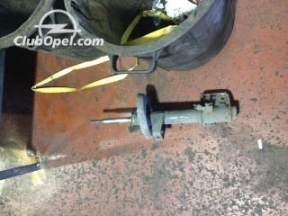

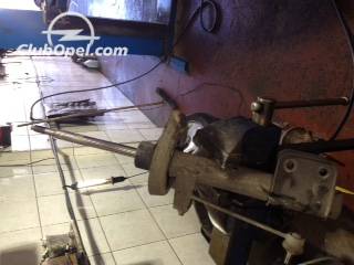

Buna seara tuturora uite va zic si voua !
Am demontat telescoapele si l-am comparat ,masurat etc ,etc.
Concluzia a fost ca farfuria de sprijin a arcurilor s-a deformat in sensul ca arcul a apasato in jos in partea dinspre cauciuc
astfe ca unghiul pe care il avea initial ,din fabricatie, inspre cauciuc s-a anulat si intalnindu-se au inceput sa se frece unul de altul . Adaug si doua poze facute telescoapelor .
poza nr 1 cu telescopul in menghina este aproape orizontala si putin in jos
poza nr 2 este telescopul bun unde se vede clar unhiul farfuriei in sus.
daca sunt nelamuriri intrebati !
Observ ca nu pot atasa fotografi dar sper ca ideia a fost inteleasa
