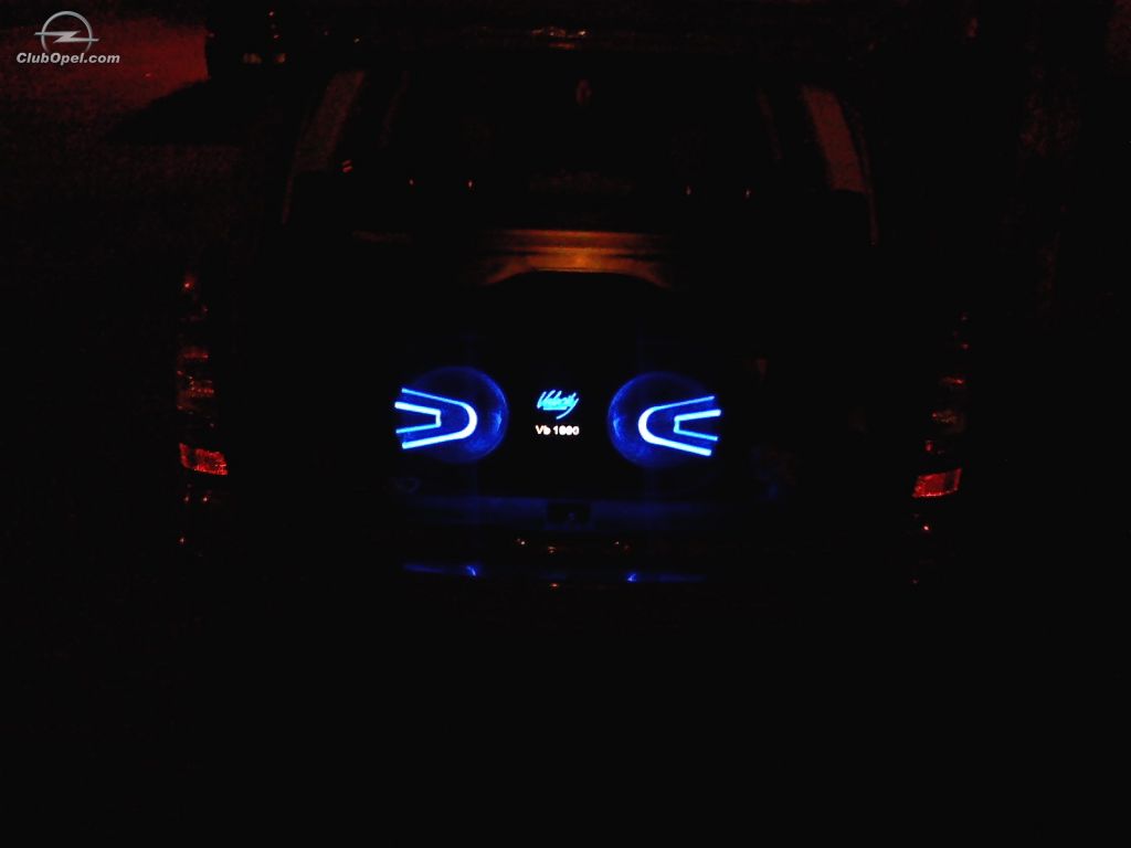

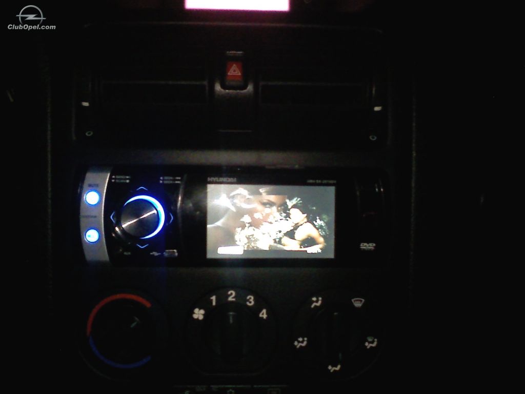

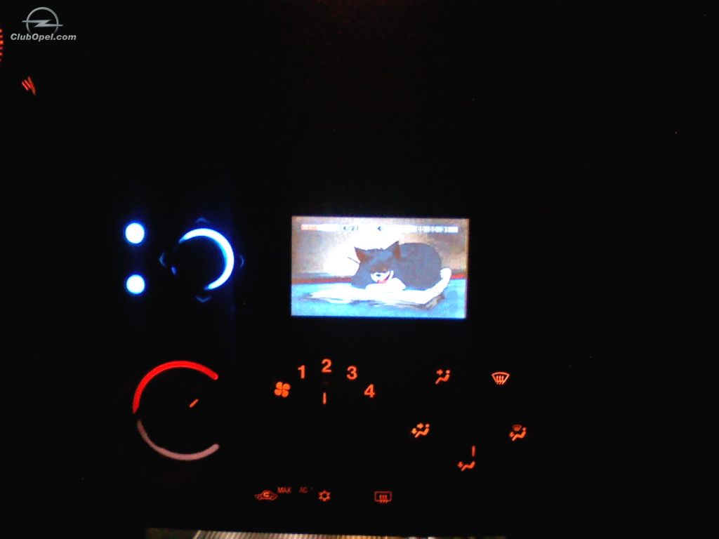

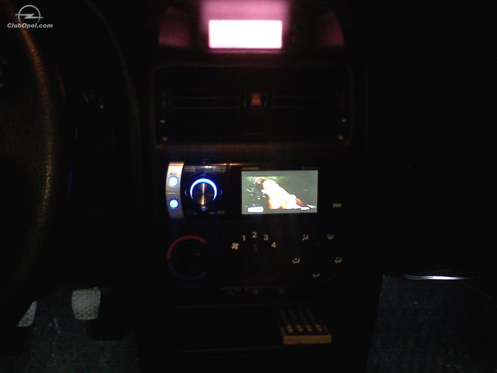

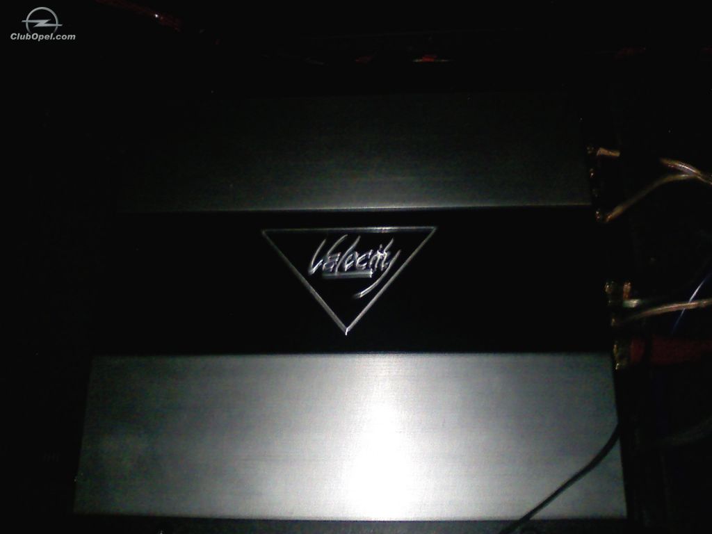

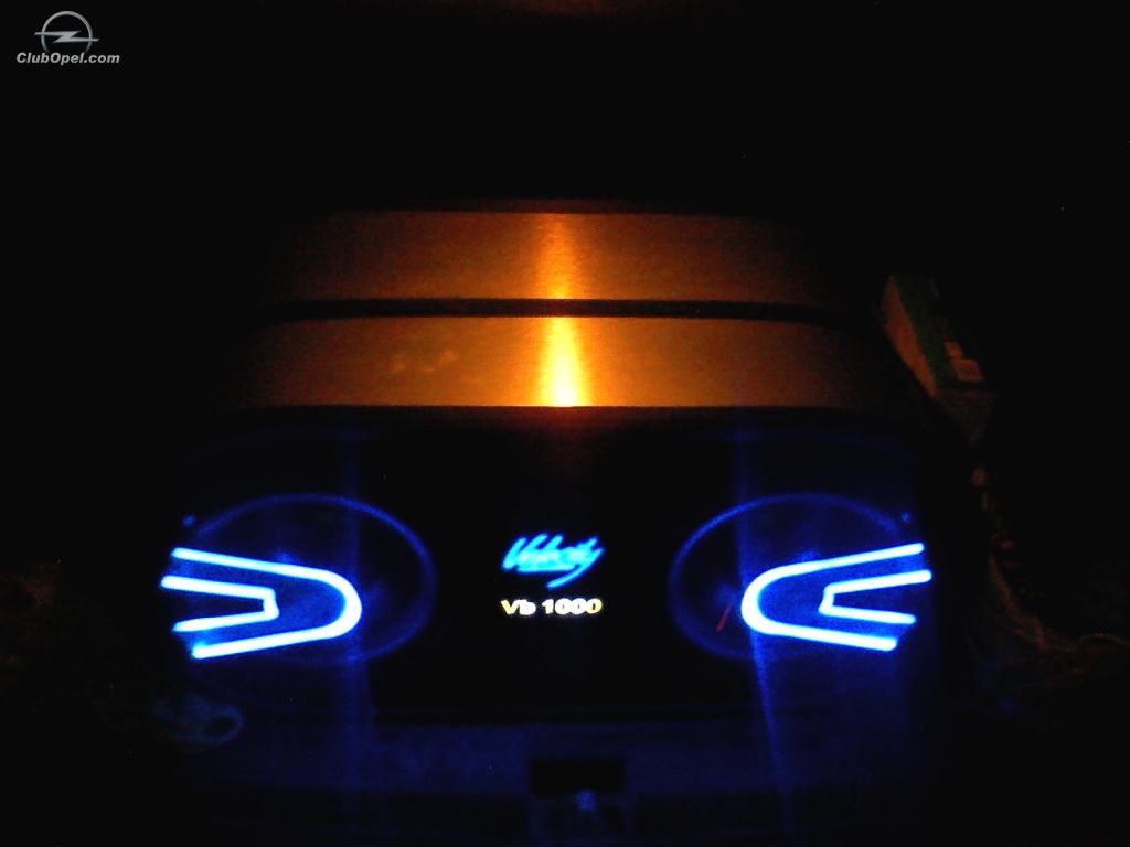

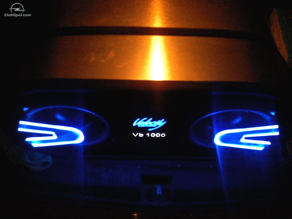

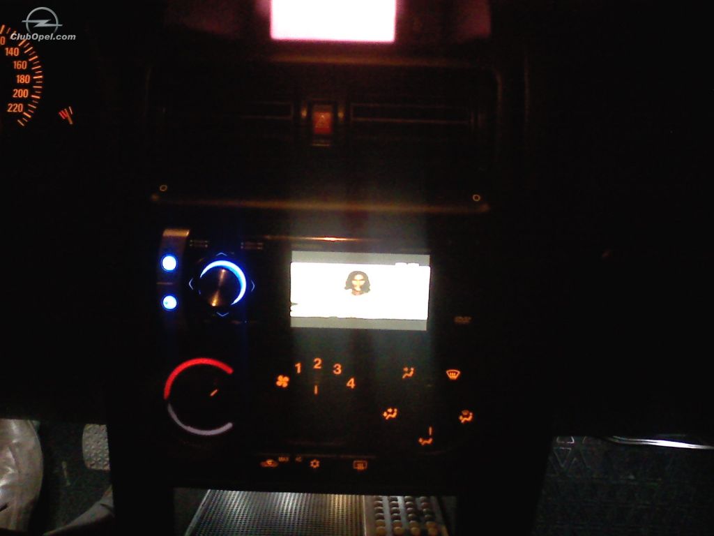

in sfarsit am facut ce imi doream.
In usile din fata un sistem mac audio de 90W rms si 180 peak power
In usile din spate coaxiale blaupunkt 60W rms si 120 peak power
ca head unit un dvd/tv/mp3 hyunday
citeste dupa dvd, card sd sau stick usb. Are si tuner tv analog si iesire pt monitoare auxiliare. Ah si sa nu uit intarea pt camera de marsarier
Sa continuam cu ce e in portbagaj, anume statie amplificare blaupunkt velocity vb275 + tub blaupunkt velocity vb 1000 + condensator 1 F
Amplificator VA 275 :
Putere totala (2Ohm): 425 watt (mod 2 canale)
Subwoofer VB 1000 :Diametru: 2 x 200 mm
Putere maxima suportata: 2 x 800 Watt
Eficienta (dB / 2,83 V / 1m): 94 dB
Frecventa raspuns (Hz): 25 - 500 Hz
Impedanta: 2 x 2 Ohm
Material membrana: PP Injectat
Adancime instalare: 348 x 738 x 394 mm
Ca preturi: dvd-ul 700 lei, statia+tubul au fost la promotie la maris cu 800 lei, condensatorul 200 lei, kitul de cabluri de 10mm 150 lei, montaj 250 lei, difuzoarele din usi le montasem de ceva timp
Costuri totale:2100 lei, satisfactie: nu se poate masura 😳
Ce nu imi place totusi: dvd-ul nu prea are putere sa amplifice difurile din usi, tubul il tin la jumatate ca acopera vocea e tot. Ca plan de viitor am amplificarea difurilor din usi cu un audison pe 4 canale.
