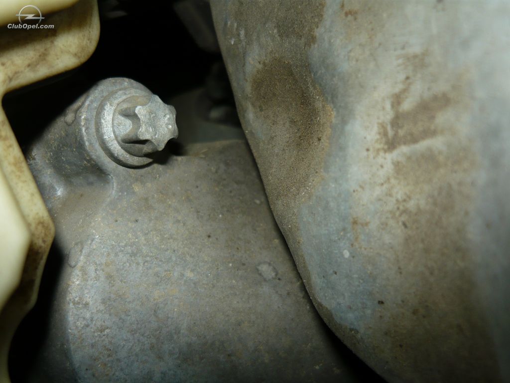

salutare vreau sa schimb cureaua de transmisie la un opel vectra b 16 16v tip motor x 16 xel dar nu stiu de unde si cum sa o slabesc .vreau sa schimb si cureau si servo directia pt ca amndou dau semne ca ma lasa dati_mi un sfat cum sa procedez ms 😭 si e un tip de surub la servo ciudat cu ce cheie se desface?

Surubul se desface cu o tubulara/fixa/inelara obisnuita, trebuie doar sa o gasesti la dimensiune. Din cate vezi, surubul are tot 6 "coltzuri" . Din poza nu imi dau seama cam ce marime ar avea dar sigur merge cu cheile enumerate mai sus. Ai grija, trebuie sa fie hexagolane nu stelate ( asta in cazul in care nu ai cheie speciala pentru el si...banuiesc ca nu ai din moment ce ne intrebi pe noi)
succes!
