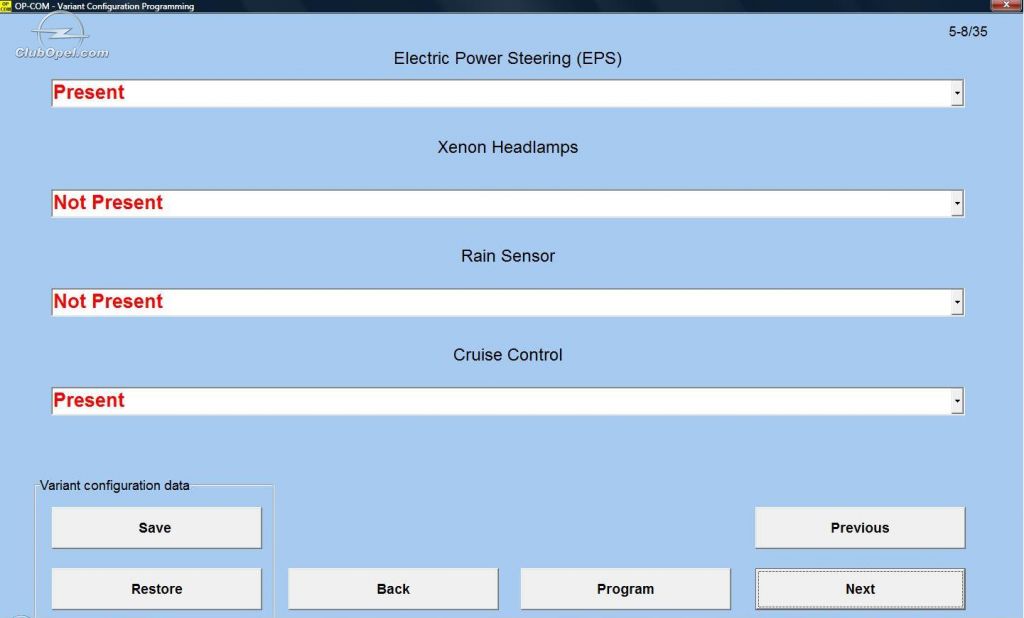

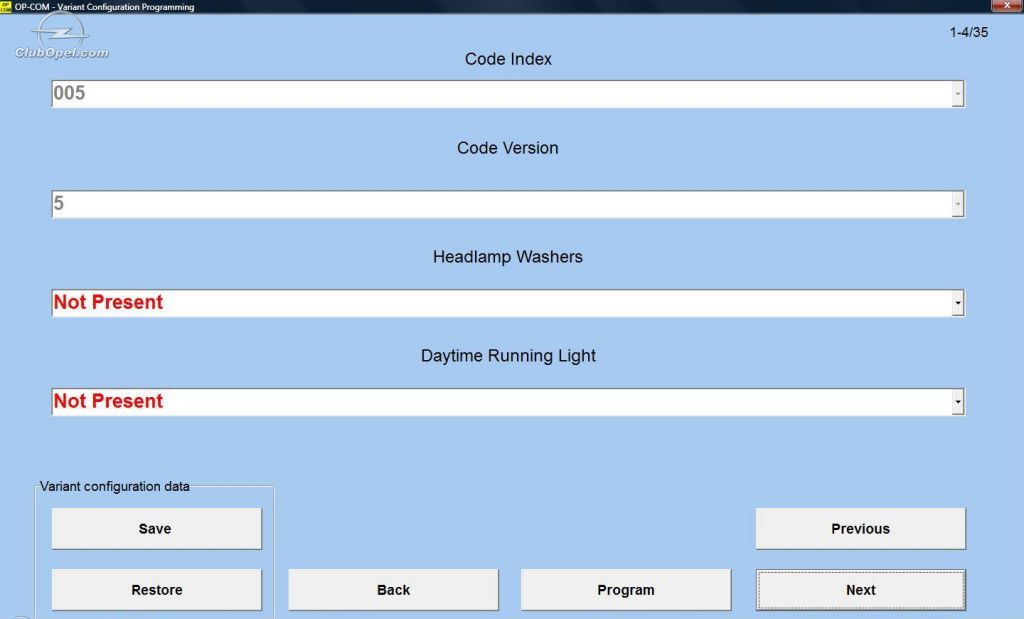

Alte informatii noi. Cu Opcom pot activa functia xenon headlamps in BCM, la fel si pentru headlamp washers, deci orice functie ar avea BCM pentru ele, va functiona.
Am gasit pompa de la spalator faruri facuta de Febi, cod 32327 la eur 41 eur, cu vreo 20 mai ieftin decat originala. Si Hella produce, cod 8TW 006 849-051 aceeasi pompa, putin mai scumpa dar tot sub oem. Acum imi dau seama ca nu am cablurile si mufa pentru pompa, banui ca e destul de scump un cablu original pentru ca nu e dedicat ci contine multe alte fire din zona motor.

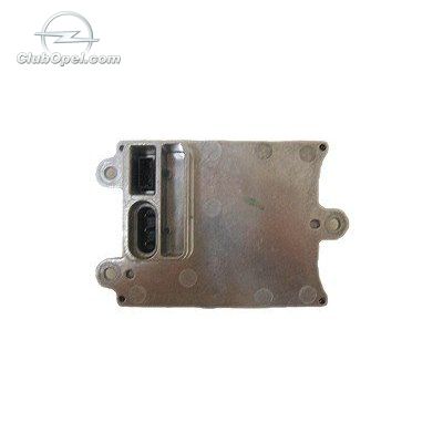

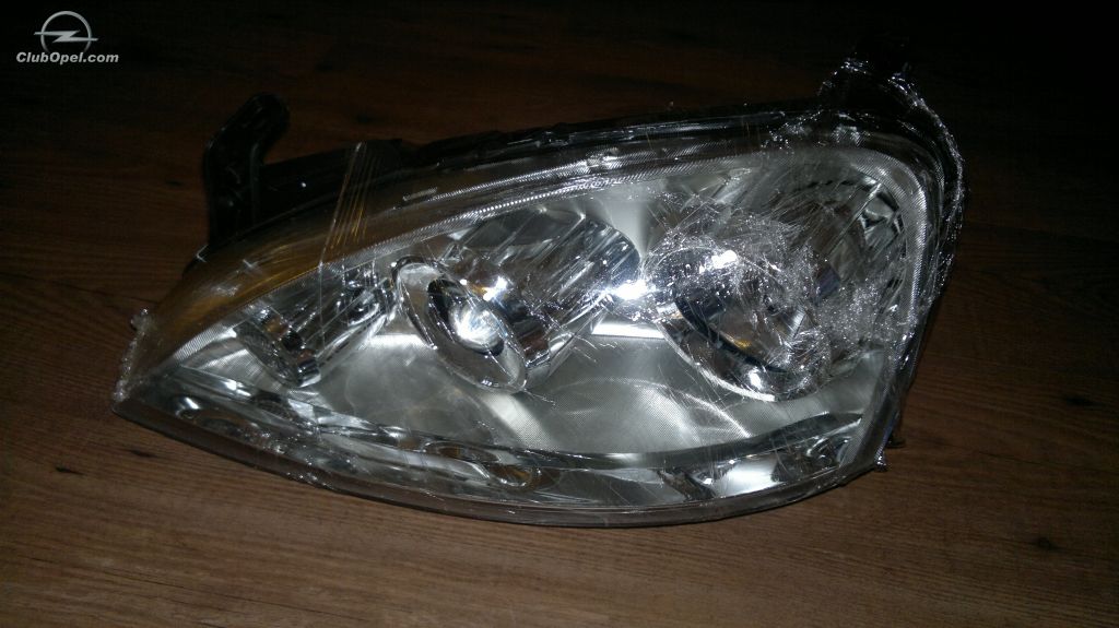

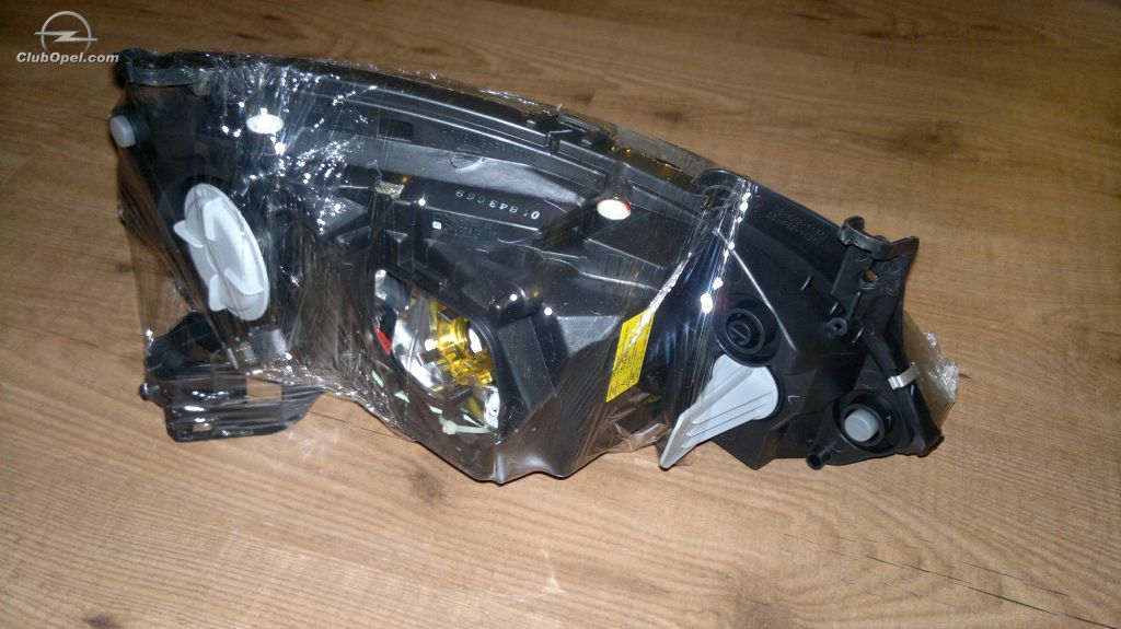

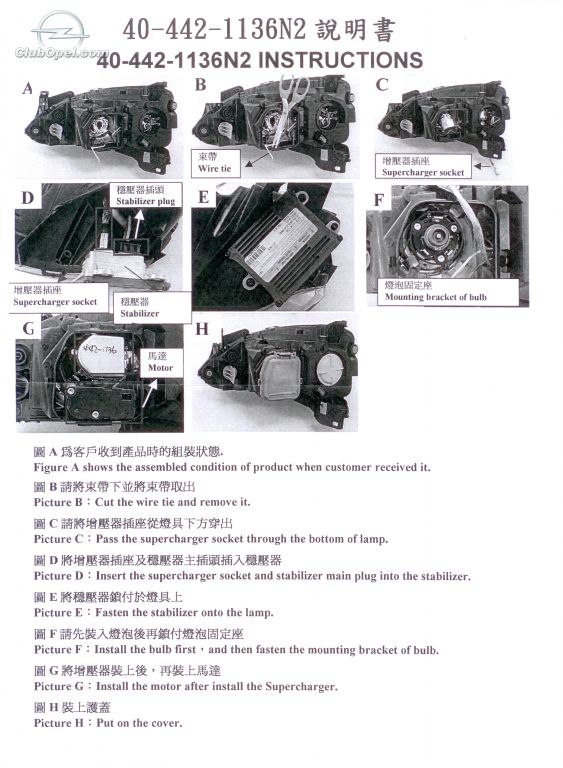

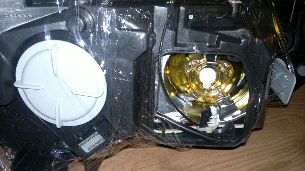

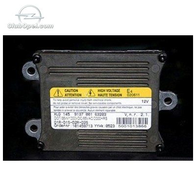

Vesti bune si proaste. Au sosit farurile, se vad ca sunt putin chinezarie. Dar merg. Am primit si o pagina cu instructiuni unde am ramas putin blocat. Una din poze arata un modul, mai tarziu mi-am dat seama ca e balastul. Apoi am inteles ca in EPC ce era denumit headlamp leveling de fapt era balastul pentru xenon. Nu stiu ce-o mai fi si Ignition control unit care vine exact pe bec.

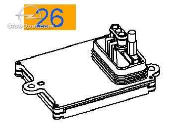

Oricum, m-am uitat cat costa balastul original, sa cad din picioare, 649 eur bucata. Nu stiu ce sa fac acum, daca merge un balast aftermarket pupat cu Ignition control unit de pe bec.
Am adaugat in primul topic codul de la balast si codul de la mufa D2S, trebuia sa vina in codul original, dar din pacate nu. Neamtu care a prezentat modificarea nu a zis o vorba de balast, desi acum din pozele lui vad cablajul prin far.
Sfaturi?
PS: se pare ca nici cablul de inalta tensiune nu se livreaza cu balastul si nici pe original nu se poate comanda, de fapt nu se gaseste nici un cod.

Cauta si vei gasi! asta e moto-ul. Privind pagina cu instructiuni de montaj, am observat eticheta de pe balast. Scrie ceva de Philips apoi model 020611. Am aflat ca ar fi doua variante, XLD144 si XLD145. La XLD144 se pare ca trebuie conectate 3 fire la partea de joasa tensiune, farul are numai doua. Detalii aici. Am tras concluzia ca trebuie sa ma uit pe net dupa modelul XLD145. Noroc sau nu, ramane de vazut, am gasit in ro, aici, un produs inlocuitor, nou, pret 60 eur (1 sau 2 bucati? nu e clar), cu tot cu cablul de inalta tensiune, mult mai rezonabil decat 649.
Totul pornind de la premisa ca instructiunile arata o componenta originala. Oricum ar fi, XLD145 este pentru D2S, deci s-ar potrivi la aprinzatorul original (care inca nu a fost livrat).
PS: totusi balastul original are si cablul aferent de inalta tensiune, in poza din EPC se vede mic acolo cu tot cu mufa. Nu cred ca-l va cumpara cineva pe original vreodata.

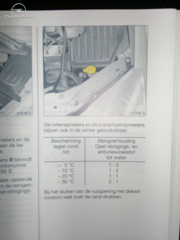

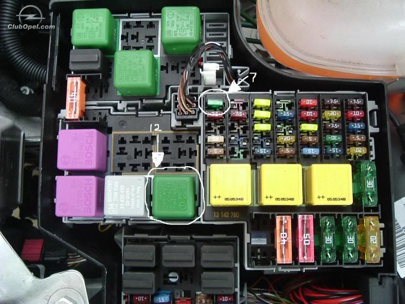

Ultimele noutati: la dt-xenon nu au mai putut aduce balast, am gasit acelasi produs in alta locatie in ro. Pompa de apa a sosit, de la saab 9-3 sau 9-5, pe ea scrie 050/0017 KM 3411. Celelalte sunt pe drum, miercuri le primesc. Dar alta mare nelamurire in curte: la mine in carte apare dopul de incarcare rezervor in partea stanga a masinii si in TIS la fel, langa cutia de sigurante. Dar poza neamtului arata rezervorul in partea dreapta a masinii! WFT! EPC arata doar un singur cod pentru Z14XE, notat RH, pentru aparatoarea de noroi. Ceva nu e in regula.

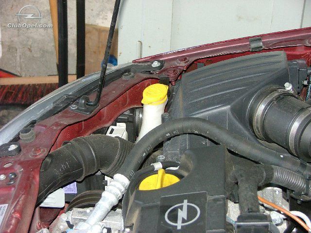

O veste buna: in soclul sigurantei am pini, la fel in soclul releului, am continuitate intre siguranta 7 si releul 19 deci trebuie sa existe si mufa! La o privire mai atenta in cutia de sigurante, firul negru/rosu iese din cutie deci mufa trebuie sa fie undeva ascunsa sub bara. Drept pentru care am infipt releul verde si siguranta corespunzatoare. Mai ramane sa programez cu opcom functia si ar trebui sa aud macar releul functionand.
Poza e luata de pe forumul englezesc.
La neamt, are volan pe stanga, normal:
La mine in carte:
  • jE
  • Mesaje scrise: 8,405
cel mai probabil neamtul a facut ceva inginerie
in EPC rezervorul e in stanga
in dreapta iti cam da cu virgula, ca acolo ai loc putin, e suportul de la filtrul de aer, etc.
La modul logic vorbind, de ce ai vrea sa mergi cu instalatia electrica de la panoul de sigurante pana in ailalta parte a motorului? Aminteste-ti de ce a fost implementat CAN-ul pe masina...
Cu cat ai luat releul, si de unde?

Mda, ciudat ce sa zic, in topicul celalalt deschis de tine parca, apar si niste poze de la o masina din uk, tot la filtrul de aer e rezervorul. Nu inteleg de ce in epc aparatoarea de apa e indicata in dreapta masinii.
Releul il am de la o instalatie completa de corsa, luata de pe ebay pentru ca are partea de abs inclusa (viitor upgrade) dar orice releu chior de 30A merge pus acolo. Tu ai cablata masina?

Au sosit componentele, cum ma asteptam, cateva modificari. Am comandat degeaba capacele de faza lunga, le am de la far, la fel pentru soclul de bec semnalizare, le am in far. Aprinzatorul de xenon (igniter) vine cu tot cu cablul de inalta, iarasi am comandat degeaba cabluri cu tot cu balast. Alta surpriza: codul de rezervor, in epc arata incluse in livrare si suruburile, piulitele si garnitura catre tubul de incarcare. Dar la livrare, nimic. Apoi in EPC am vazut mai tarziu ca apare si un tub de lipici, nu mai e livrabil dar ma intreb, ce sa lipesc la instalatie?
Am lamurit si de ce sunt 2 modele de rezervoare, depinde de seria masinii, la unele au fost montate in stanga, la unele in dreapta. Cele mai noi au rezervor in dreapta masinii. Asa ca atentie mare cand comandati, folositi EPC si seria masinii.
