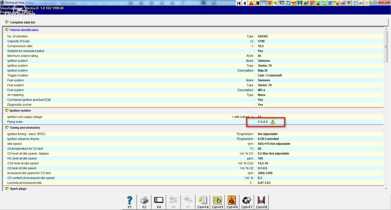

  • catastefan
  • Mesaje scrise: 5,918
  • Masina: Corsa 2001 Z12XE
Poate te ajuta...
1 3 4 2
