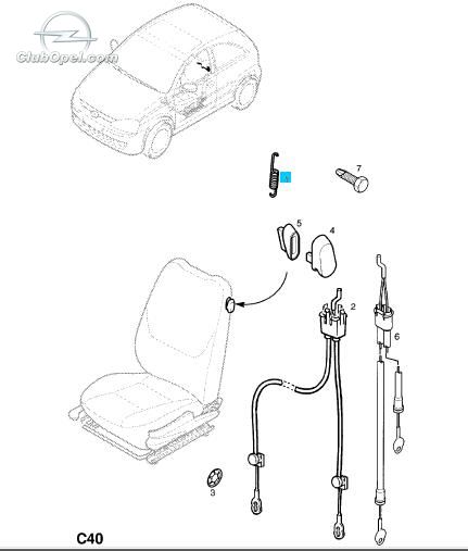

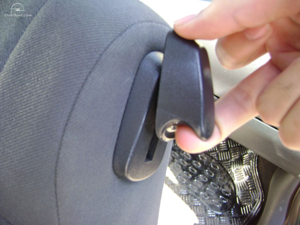

Salutare! Stiti voi cumva daca maneta de care tragi la scaunele din fata sa le rabatezi se desface? Daca da cum?
O sa pun si poza : 😈

La mine merge greu cand trag de ele X( in 70-80% din incercari . Ce as putea face ? Sa pun putin ulei ici colo ? sau e din alta parte cauza ? Uneori se si blocheaza , iar pana nu zgaltai putin scaunul si sa trag putin mai tare de maneta , nu merge 😐 .

Si la mine merg usor acum 😉 , le-am uns de le-a luat batzul 😊) . Nu mai am treaba de cateva zile cu niciunul din ele . Sper sa nu revina la vechile fente . . . La mine mai mult facea pe partea soferului pentru ca nu prea il foloseam des cred .

La mine agata cel din dreapta. Sau mai rau, se blocheaza si nu mai merge deloc. Abia dupa 2-3 incercari reusesc sa rabatez scaunul.

Asa faceau si ale mele . Vad ca nu mai am probleme de cateva saptamani (daca nu ma insel ) , asta de cand am uns bine cu vaselina cam tot ce era pe acolo (inclusiv rola pe care se prindeau carligele , si intre carlige ). Vezi poate reusesti cu aceasta operatie . Succes
