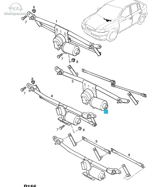

Salutare , am si eu o problema si nu -i gasesc o rezolvare . La stergatorul din partea pasagerului ii sare mreu tija de la motoras si ramn intr-un singur stergator, l=am tot desfacut , am pus la loc tija dar la maxim doua curse sare din nou .Ce as putea face sa nu-mi mai sara, eu m-am tot uitat sa nu cumva sa fie vreo siguranta pe acolo , un stift ceva , dar nimic .

Problema este la parghia stergatorului din dreapta; se uzeaza bucsa de teflon si nu ai ce sa-i faci decat sa o schimbi. Aceeasi problema am avut-o si eu si crede-ma ca nu merge nici o improvizatie.
Parghia se gaseste separat si costa ~ 60 RON, iar manopera este tot atat. Atentie la montaj: trebuie dat jos tot mecanismul stergatoarelor.

arroyo a scris:alex imi poti spune de unde ai luat acea parghie ?
Ti-am dat PM ca sa nu se considere reclama.
Este vorba de reperul 5 din figura.

Deoarece nu am gasit nici o rezolvare problemei mele as dori sa cumpar tija stergatorului din dreapta , este vorba despre reperul 5 din ultima poza . Astept ofertele voastre . Cu stima .

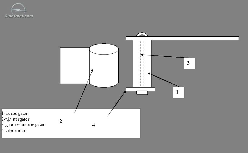

[quote="arroyo"]Salutare , am si eu o problema si nu -i gasesc o rezolvare .
La problema ta eu am facut o improvizatie in iarna si merge si acum perfect.
Se demonteaza ansamblu stergatoare se da o gaura pe mijlocul axului din dreapta (grosimea unei paste de pix ) prin care se introduce un splint mai lung sau unui surub care tine in partea de jos o saiba sau un taler mai mare decat axul pentru a nu permite tijei cu pargiei sa cada jos. Pentru a intelege mai bine aceasta reparare/rezolvare am facut un desen pentru toti care au aceasta problema si nu doresc sa cumpere un ansamblu nou.
Sincer reparatie dureaza maxim 1 ora, cu costuri 0.

asa am facut si eu ......functioneaza de aproape 2 ani
[quote="maneluta"]
arroyo a scris:Salutare , am si eu o problema si nu -i gasesc o rezolvare .

https://www.clubopel.com/vie...88&highlight=
Uite aici un tutorial pe care l-am facut de ceva vreme. Sper sa iti fie folositor

Ms pt ajutor , am rezolvat problema exact in acelasi mod ca si dandobre .

Nu imi mergea stergatorul din dreapta si am intrat pe acest site sa vad care ar fi buba.
Sa va dea D-zeu sanatate , am dat gaura cu bormasina pe mijlocul axului din dreapta si i-am pus un surub.
Merge brici!
