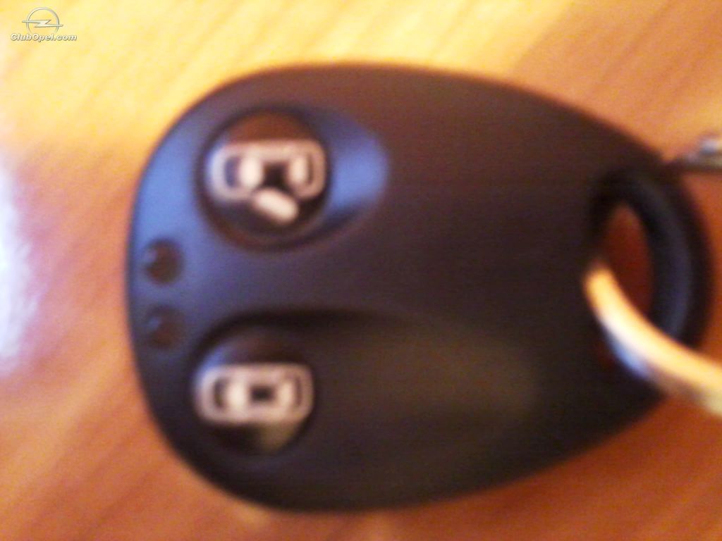

sal am si eu o mare problema nu imi ma functioneaza telecomanda si este un chin ca trebuie sa port 2 chei dupa mine cea de contact si cea de la usa care incuie am schimbat bateria se aprind cele 2 leduri de pe telecomanda din dreptul butoanelor de inchis si deschis dar nu se intimpla nimic si am auzit ca se poate reprograma din nou ceva de genul cine ma poate ajuta cu ceva sfaturi ce poate fi facut rog ajutor su unde trebuie sa umblu si ce trebuie sa fac aceasta este telecomanda mea

Intri frumos in masina, inchizi usa dupa tine 😊 , bagi cheia in contact, pui contactul sa se aprinda becurile din bord si tii apasat pe butonul "inchis" al telecomenzii, pana vei auzi actuatoarele ca inchide si deschide usile! Dupa aceasta operatie iesi afara din ea cu cheile...si iti inhizi masina cu telecomanda! 😊 Cu asta ai "reprogramat-o"...

am incercat ce miati spus voi si nu merge am incercat treaba cu contactul pus si nimic nu stiu care ar putea fi cauza de nu functioneaza dar nu ar trebui in mod normal sa aiba un led ceva sa indice cind se armeaza in afara de cele 2 de pe telecomanda unde ar putea fi nu imi dau seama cam ce ar putea fi

la el acea telecomanda este de la inchidera centralzata a masinii.nu este de la alarma.am mai vazut la un prieten asa inchidere.este pe un model din anii1996-2000 daca nu ma insel.Sunt de acord cu ''D_M_G''.mai incearca inca o data ce a spus el.Urcate in masina,pui contactul(sa se aprinda becurile din bord)si apoi apesi pe butonul de inchis al telecomenzii.bafta

Posibil sa se fi ars comanda radio, parerea mea ca decat sa stai sa te chinui mai bine cumperi o alarma identica la mufa ca la tine( cauti cutia alarmei ) si cauti una care sa aibe aceas mufa si au rezolvat problema( schimbi doar cutia, actuatuarele legaturile electrice etk nu ai nici o treaba cu ele!
