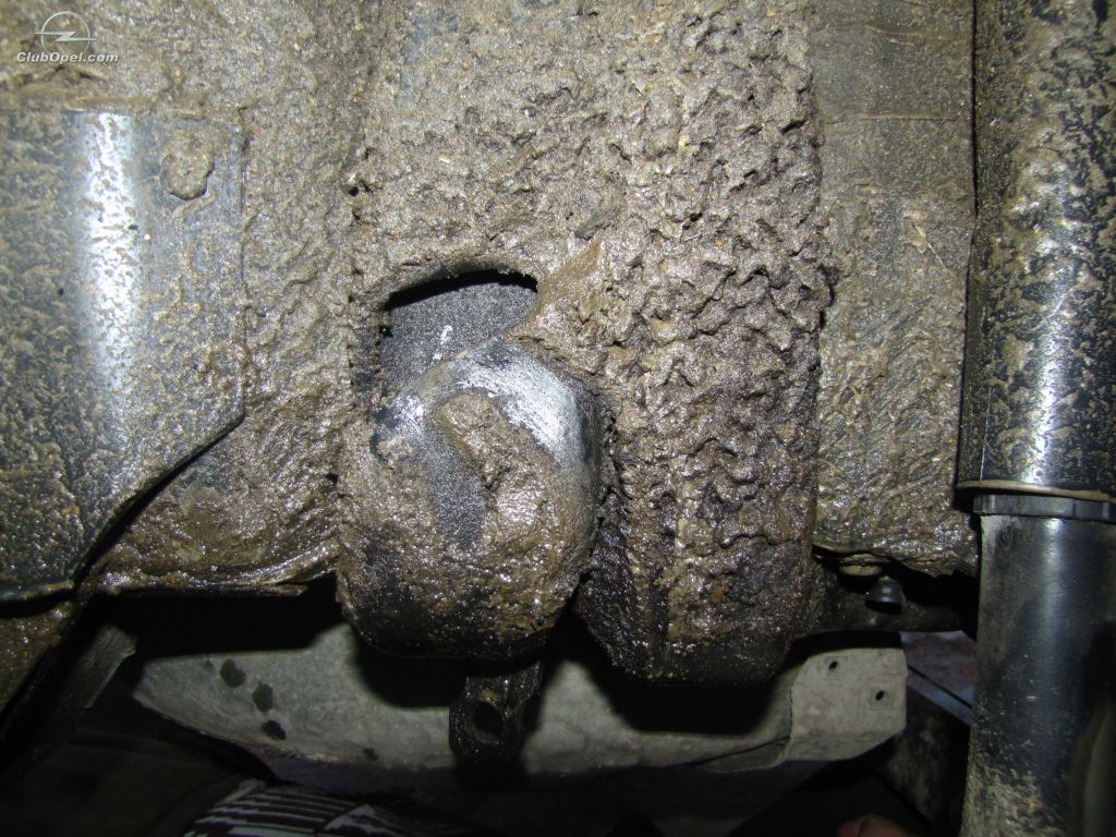

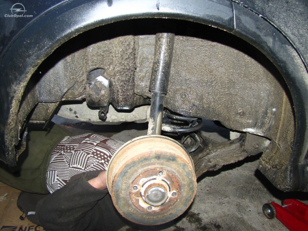

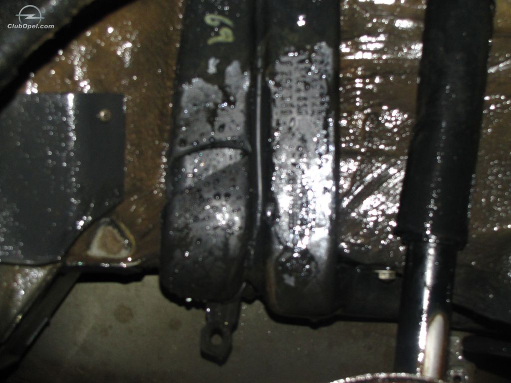

Fiți atenți aici, de ce nu-mi intra mie motorinã în rezervor.
Și uite cum cauți problema acolo unde nu trebuie.
E normal fraților sã fie așa ceva? Galeria asta de plastic care vine de la rezervor mi-era SPARTÃ și înfundatã cu GHEAȚÃ și mizerie. Tot jegul de pe șosele mie îmi intra în rezervor și de acolo pe sistemul de alimentare, provocându-mi daune de zeci de milioane.
Din ce cauzã? Din cauza samsarului nenorocit care mi-a pus cauciucuri de 185/65 R15 în loc de 176/65 R14. Balonul fiind mai mare, mi-a agãțat și ros acel plastic. De aici și bancul ãla cu:
”Vine un pacient la doctor, cica a cazut din copac. Doctoru`:
- Dom`le, ai limbrici!
- Cum dom` doctor? Doar am cazut din copac!
- Mah, asculta-ma : ai limbrici!
- Da` de ce am limbrici?
- Ca te-a mancat in cur sa te urci in copac!”
Eu cãutam probleme la injectoare, când de fapt problema venea... de la cauciucuri prea mari!
