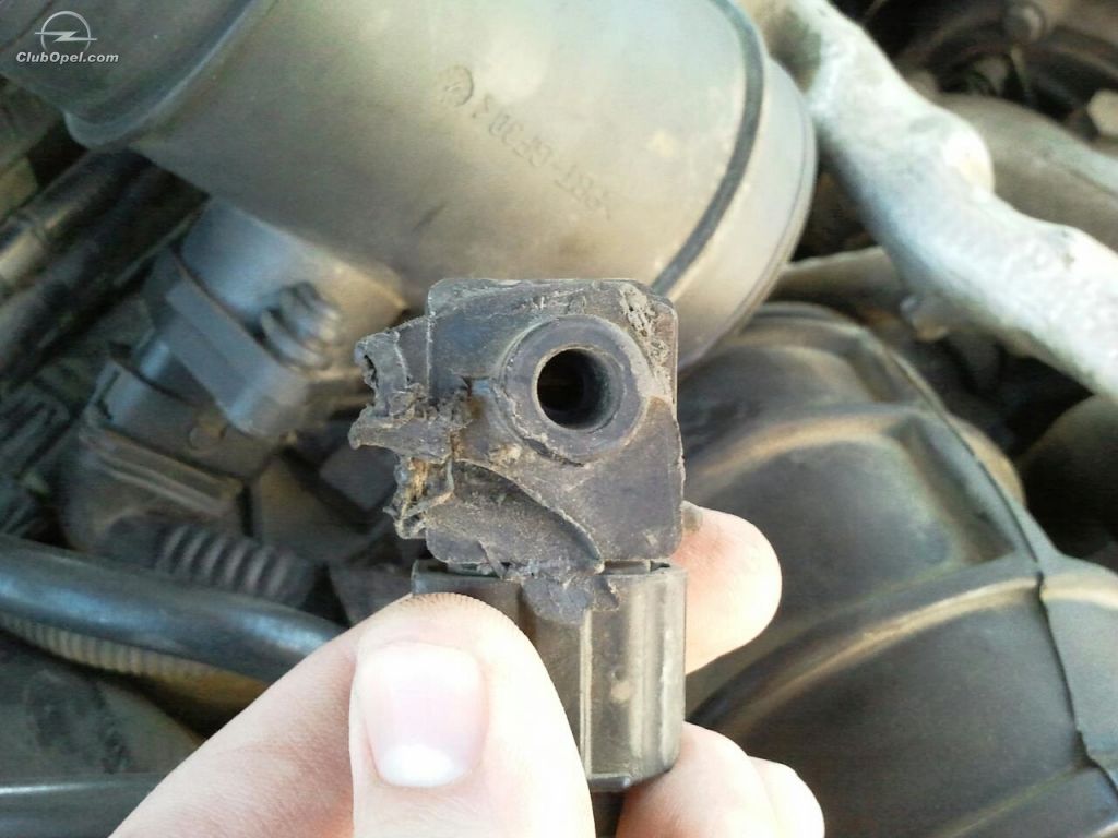

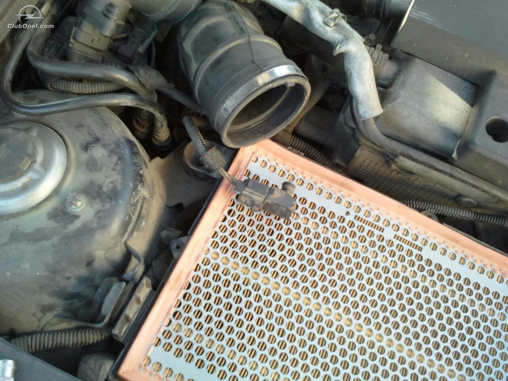

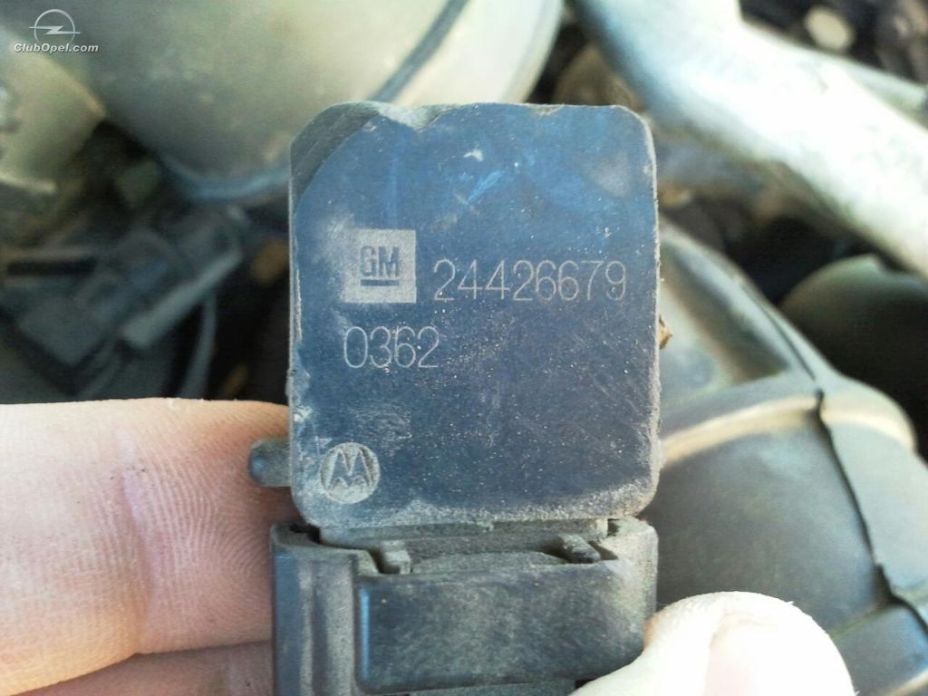

Va salut ! Am un Opel Vectra C 2.2dti (y22dtr) din 2002, iar zilele astea m-am apucat sa desfac filtrul de aer sa-l curat, si am dat peste un senzor caruia nu-i stiu rolul, sta in aer liber. Mentionez faptul ca masina are cutia filtrului de 2.0dti intrucat cand am luat-o avea filtru de aer sport, si se auzea cam urat turbina cand baga presiune. Voi atasa niste poze cu detaliile exacte despre acest senzor .
Va rog daca puteti sa ma ajutati cu nelamurirea mea . Va multumesc anticipat.

Barometric Pressure Sensor Gm 24426679 2003 Vectra in ...
www.gumtree.com/...gm-24426679.../9111... - Traducerea acestei pagini
Reply To This Ad Or Darren On 07834769858barometric Pressure Sensor Gm 24426679 2003 Vectra Fully Working Part.

vad ca are pe el un simbol M care seamana cu cele de la Motorola deci ar putea fi ceva legat de transmisie radio, GSM sau ceva de genul... daca il scoti din mufa nu se intampla nimic? vreo eroare ceva sau vreun dispozitiv in masina care nu mai functioneaza?

Raspunsul e acolo mai sus. Comform codului de pe senzor. Nu are nici o treaba cu sateliti si cu alte aparate cu unde.

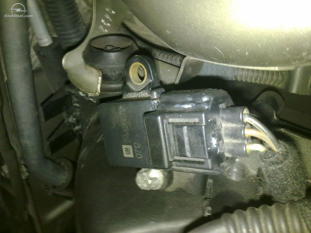

E montat intr-un suport comun cu electrovalva de la turbo chiar acolo langa debitmetru. Suportul de la electrovalva are o prelungire si acolo sta el frumos introdus cu prelungirea aia rotunda intr-o gaurica. Deci vine cu gaura ai in jos.

a inteles destul de bine ce e si unde ii este locul numai ca nu e firul atat de lung ca sa ajunga langa electrovalva de la turbo ,e firul mult prea scurt sa ajunga pana acolo deci trebuie sa aiba un alt loc pe langa cutia filtrului de aer de aceea a cerut poza.nu mai sariti precum arsii mai ales cand nu ai cunostinta de cauza

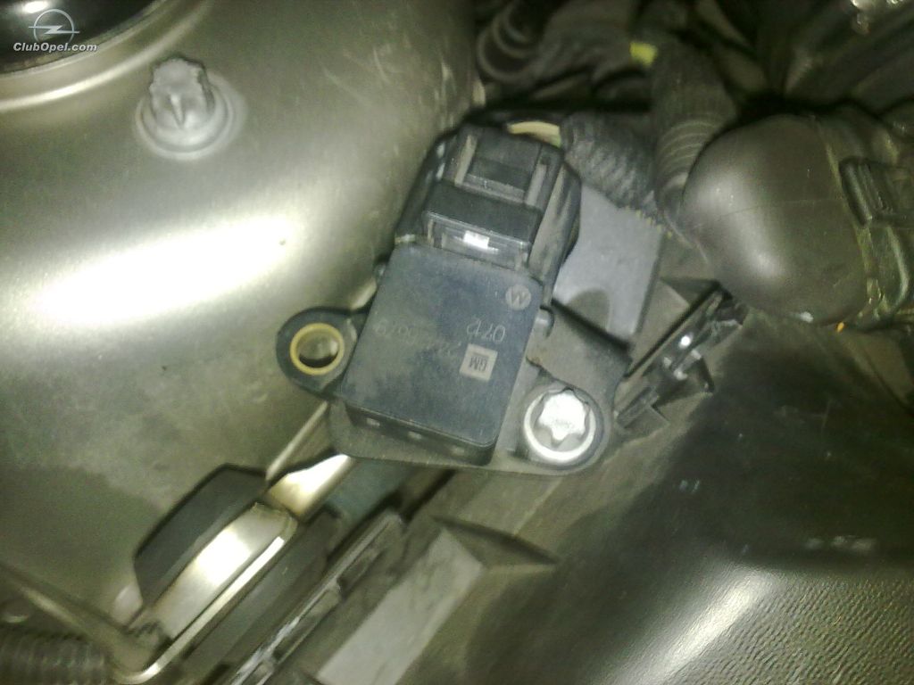

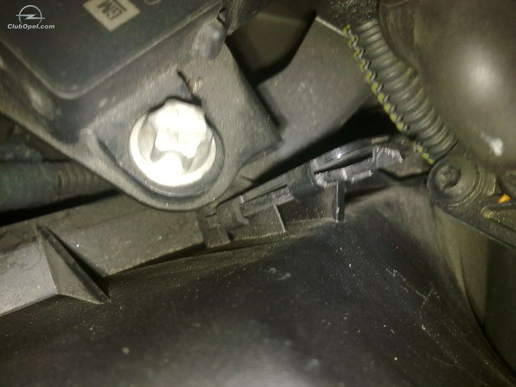

alex_paval a scris:ne poti ajuta cu o poza te rog frumos ?
sper ca iti este de folos . are un suport metalic cu sina prins de corpul de la filtrul de aer . asa apare si in carte . cauta cartea vectra c 2.2 dti este in italiana si iti arata exact la fel . bafta
