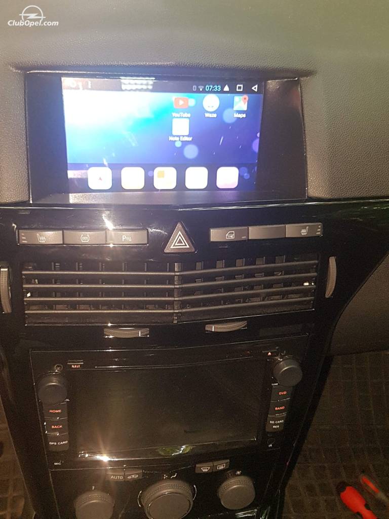

  • ionut.e
  • Masina: Astra 2009 Z17DTJ
  • Cont inregistrat: 08 Oct 2018
Salutare
Doresc sa impartasesc solutia adoptata de mine in cazul unei navigatii aftermarket dedicata pentru astra h, poate ajuta pe cineva.
Ce am facut eu de fapt a fost sa mut ecranul din navigatia aftermarket, in locul ecranului GID al masinii.
Pentru aceasta operatie sunt necesare benzi FFC/cabluri panglica atat pentru ecran/display cat si pentru ecranul tactil + conectori pentru benzi FFC pentru a putea face legaturile.
In plus mai este nevoie de o rama adaptoare pentru un ecran de 7 inch, rama printata cu imprimanta 3D.
In locasul ecranului de la navigatie am montat un alt ecran tot de 7 inch achizitionat de pe Aliexpress, pe care urmeaza sa il pun in functiune in curand iar functia lui va fi sa imi afiseze informatiile de pe GID prin intermediul unei camere video (o solutie temporara)
GID-ul momentan l-am lasat in torpedou si am montat o camera pentru a putea vizualiza informatiile de pe GID pana cand o sa primesc adaptorul de la droidoncar.
Am adaugat o imagine (cu scuzele de rigoare pentru claritatea sa) cu rezultatul final, iar daca aveti nevoie de mai multe detalii va stau la dispozitie.
O seara faina
  • qfreddie
  • Mesaje scrise: 54
  • Locatie: Mures
  • Masina: Zafira 2006 Z19DT
  • Cont inregistrat: 26 Jun 2015
Pai daca o sa ai adaptor de la droidoncar nu-ti mai trebuie camera la GID, acesta trebe numa sa existe fizic - chiar si in torpedou.
Eu personal, as merge pe un DVD90 + adaptor droidoncar + tableta android montata in fata ecranului original.
Ca si experienta: un Samsung Galaxy Mega 6.3 se potriveste perfect in rama CID.
Cand iti ajunge adaptorul, sa ne tii la curent! Smile
  • ionut.e
Da intradevar n-o sa mai am nevoie de camera la GID, dar pana cand vine adaptorul... si asa astept de un an de zile dupa el, poate altii si de mai mult timp.
Dar oricum dupa ce vine adaptorul o sa mut GID-ul din torpedou intr-un alt loc, ca arata ca si un cuib de sobolani in torpedou Smile)
