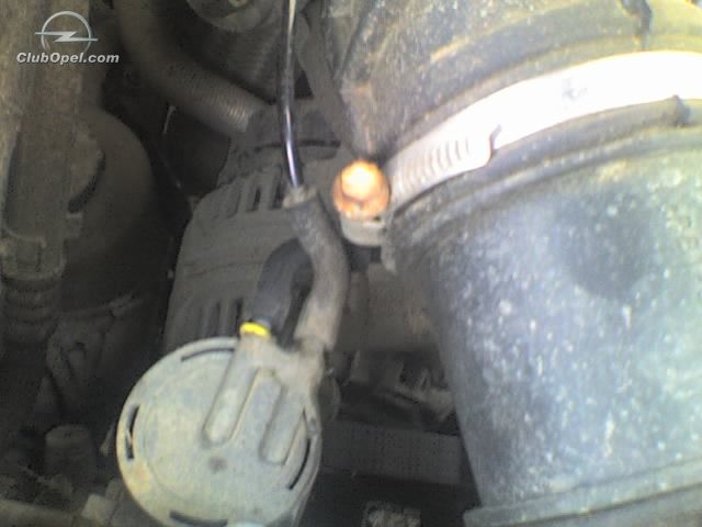

Deci va rog sa imi raspundeti si mie la o chestie...La vacum la ala la turbo ala din partea stanga sus langa filtru de aer al masinii cum vin furtunasele acolo in cruce sau in linie? la mine vin in linie,cinema mi`a zis ca trebuie sa vina in cruce?

Racareanu a scris:Deci va rog sa imi raspundeti si mie la o chestie...La vacum la ala la turbo ala din partea stanga sus langa filtru de aer al masinii cum vin furtunasele acolo in cruce sau in linie? la mine vin in linie,cinema mi`a zis ca trebuie sa vina in cruce?
cam asa:

mda le`am facut in seara asta ca eu le aveam inversate,parca sa zic ca are ceva zvac mai mult dar tot nu trage cum trebuie si masina pe loc nu se accelereaza mai mult de 3500
