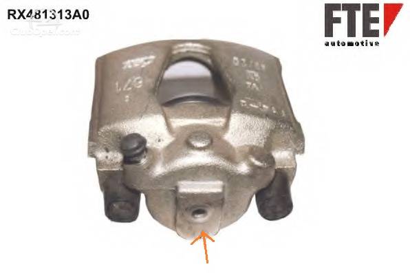

M-ar interesa si pe mine sa stiu daca etrierii de frana de pe un opel astra f hatch 4 usi, din '96, motor 2.0 benzina, 135 CP, s-ar potrivi la masina mea ( astra f c18nz, din '94, 66kw, 90 cp, hatch 4 usi)
Ma intereseaza sa stiu daca se va potrivi la furtunul de lichid de frana care se insurubeaza in el (adica diametrul acelui orificiu unde intra furtunul cu lichid de frana
Atasez si o poza ca sa intelegeti mai bine despre ce este vorba - am indicat cu sageata rosie
Am ceva probleme cu etrierii de pe masina mea, si decat sa stau sa ii reconditionez ... (timp pierdut si bani aiurea pe la mecanic)
In schimb am gasit niste etrieri de pe un astra f din '96, care sunt aproape noi, discurile la fel de noi
Asa ca as vrea sa ''transplantez'' totul de pe masina donatoare, pe masina mea (etrieri, suporti etrieri si discuri) .
Insa nu sunt sigur daca se vor potrivi si la acele orificii in care intra conductele de frana
Masina mea : astra f c18nz, din '94, hatch 4 usi, 66kw, 90 cp
Masina donatoare : astra f, motor 2.0, din '96, hatch 4 usi, 135 cp
Porprietarul masinii donatoare nu stie sa imi dea mai multe detalii despre masina (codul motorului, ...)
mi-a dat in schimb seria motorului, poate ajuta cu ceva : w0l000058v2094842
Multumesc de ajutor

Nu cred ca se potrivesc din ce am cautat pe net.
Astra F 1994 C18NZ Diametru [mm]: 48 (Diametru Piston cred)
Grosime disc frâna [mm]: 20
Astra F 1997 X20XEV Diametru [mm]: 52 (Diametru Piston cred)
Grosime disc frâna [mm]: 24

asta am gasit si eu, dar ala este diametrul de la piston
Pe mine ma intereseaza sa stiu daca furtunul de lichid de frana care intra in etrier, se va potrivi la etrierul pe care vreau sa il cumpar

Spunei sa-ti dea codul la Furtunul de frana (tot ce scrie pe furtun) care intra in etrier asa afli mai usor marimea la filetului.
Si o poza cu el nu strica.

Poti sa pui etrierii de pe 2.0, dar doar daca iei pachetu complet, adica etrier, port etrier si disc.
Furtunele se potrivesc, indiferent de model si motorizare.
P.S.: Eu am schimbat tot ce tine de frane de pe un astra f cu 2.0 150 de cai, punte spate si puntea de fata

Pai la fel vreau sa fac si eu : sa schimb tot (adica etrier, port-etrier si disc)
La furtune imi era teama, dar din ce am gast pe internet, am vazut ca au acelasi filet, diametru ...
Sper ca saptamana asta sa le schimb si revin cu detalii

Se potrivesc 100%
