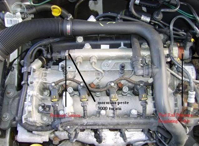

corsa c 1.3 cdti
problema:
am schimbat senzorul de presiune acum 1 sapt deoarece imi dadea eroare in bord - ledul de deasupra celui de service cu cheitza- masina efectiv nu tragea peste 3000-3500, pornire la prima cheie ff "exploziva"
cu senzorul nou GM
acum dupa nici 100km , astazi in mers am constatat o decelera brusca -> martor cheie service in bord-> turatii maxim 3000.
am oprit, ridicat capota, pornit masina (martor nu s-a mai aprins) in schimb am constatat ca pentru turatii 3500+ imi iese motorina exact pe la senzor bineinteles se incinge motorina iese fum de la motorina arsa, in rest sub 3000 nu are nicio pierdere
vezi imagine mai jos
pentru linistea mea de weekend deoarece luni ma duc cu ea la service....s-a mai stricat ceva la rampa?
intrebarea suna mai novice ptr ca nu sunt pe domeniu si nu ma pricep
multumesc

ai pus garnitura de cupru?vezi ca trebuie strans cu simt de raspundere.eu l-am schimbat de vreo trei ori si nu curs niciodata

fritzcon a scris:ai pus garnitura de cupru?vezi ca trebuie strans cu simt de raspundere.eu l-am schimbat de vreo trei ori si nu curs niciodata
eh...era de la ei..nu au strans cum trebuie...dar m`au si intrebat daca am umblat la el...de parca interesul meu era sa bubuie masina:)
dar de ce l`ai schimbat de 3 ori...chiar asa de repede ti`a picat?

o data a fost defect si am luat second.a doua oara s-a rupt cand am schimbat distributia,din neatentie
