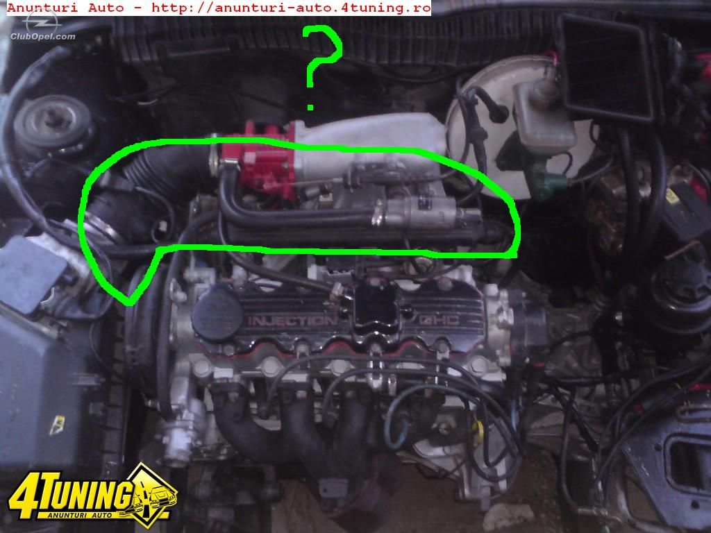

De cateva zile mi se aude la motor cand e pornit un sunet cum ar freca fier pe fier (sau cv de nu ar mai avea carbuni)...un metal metal,nu face tot timpul,ex: cand accelerez si revine la relantii se aude, apoi iar incepe singur acel sunet hop se opreste.😢 ma poate ajuta cineva cu un sfat o idee orice? o sa atasez o poza sa va arat cam in ce zona se aude.Nu pot sa-mi dau seama cu exactitate unde, dar in acel perimetru verde.

am gasit problema e rola de la intinzatorul de distribuitie
