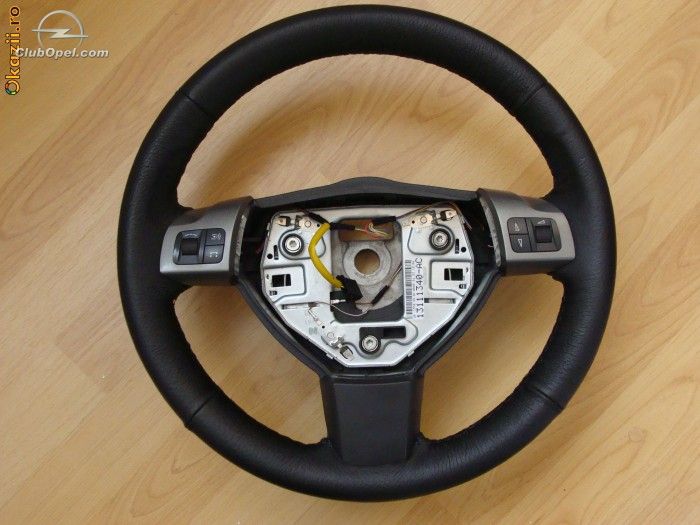

Sunt proaspat posesor de opel astra h si as avea cateva intrebari,poate ma puteti ajuta....Inainte de toate vreau sa va spun ca am citit cam tot ce se putea legat de ceea ce vreau sa va intreb,dar tot mai am cateva nelemuriri....
Deci,masina in cauza e o astra H,1.7 cdti, 101 cp,fabricatie 10-2006....Masina e cam cheala(am doar senzori de ploaie si lumini) si as vrea sa schimb acest lucru si nu prea inteleg cateva lucruri.
1)volanul e din plastic fara comenzi si am gasit in mai multe locuri volane noi sau sh din piele cu comenzi la preturi acceptabile si as vrea sa il schimb cu asa ceva.Acum tot citind,am vazut ca unii spun ca se schimba cim daca pui comenzi,altii ca nu se umbla la nimic,doar se monteaza volanul si se activeaza...Cum e pana la urma?Cineva intreba pe un vanzator care vindea doar un covrig simplu daca are si firele de airbag! Cum adica firele de airbag?Airbagul nu are firele pe el?

1- volanu': plug'n'play+activare

george, de principiu CIM-ul stie comenzi volan, si poti pune comenzi inclusiv pe volanul tau, insa trebuie sa schimbi si placa (placa fiind un suport in interiorul volanului, pe care sunt legate firele pentru airbag si comenzi).
Daca gasesti volan gata echipat, e mai bine. Atentie, daca tin bine minte, sunt 2 modele de volan, si difera nitel forma airbag-ului, asa ca documenteaza-te cu atentie

Poti sa fii un pic mai explicit??Am vazut ca se gaseste doar covrigul cu comenzi fara airbag si as iesi mai ieftin asa, ca airbagul meu e bun...Poti sa pui vreo poza cu ce zici tu(covrigul cu placa si ce fire trebuie sa aibe) ca sa stiu la ce sa ma uit....Multumesc mult!

Va salut.....Faza e ca pentru 200 lei cat e o maneta sh + activat chiar merita,mai ales ca eu merg si mult in afara bucurestiului.Daca era ceva de genul 2-300e poate mi se parea mult,da asa....
Acum in alta ordine de idei vreau sa imi explicati ceva:vreau sa schimb covrigul cu unul de piele cu comenzi si chiar nu stiu ce trebuie sa contina volanul care trebuie sa-l iau!Citeam acum pe net cam ce am nevoie si ma uitam dupa volane si am gasit un anunt pe un forum in care respectivul cumparator il intreba pe vanzator: "are placuta pentru activare comenzi ? ca altfel il tin degaba nu merg comenzile" Asa ca va rog lamuriti-ma si pe mine ce trebuie sa aibe covrigul ala! Ca airbag o sa-l pun pe cel actual!

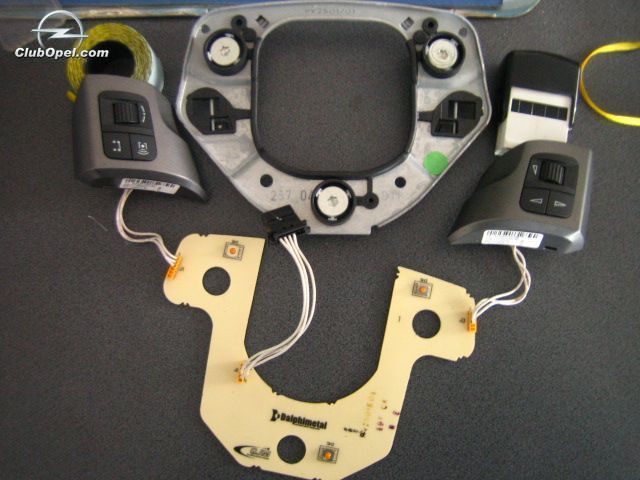

te duci frumos la masina si scoti airbag ul sofer si vezi exact ce fel de mufe ai inauntru. operatiunea nu dureaza mai mult de 5 minute..... ai 2 gauri pe dosul volanului mai jos de spitele laterale si cu 2 surubelnite normale declipsesi sarma airbag ului! te bagi?
intradevar sunt 2 modele de volan. eu am avut un medel de volan si comenzile diferite. firele le am inadit.. am eliminat mufa. !

De bagat ma bag eu,da umbland la airbag mi-e sa nu ma trezesc cu erori prin bord sa stau sa umblu dupa diagnoze...Intai o sa caut poze sa vad diferentele.Da spune-mi si mie te rog care-i treaba cu placuta aia....Deci eu am bordul si volanul identic cu cel din prima poza.Masina respectiva si a mea sunt din acelasi lot de fabricatie,spun asta pentru ca stiu masina.Asta in idea in care ziceai ca sunt 2 feluri de volane.Multumesc oricum de ajutor!

ideriorul e diferit. nu forma volanului in sine. aici ai ceva exemple!pana nu dai jos sa vezi ce model ai nu stiu cum ar trebui sa faci! daca nu scoti mufa de la airbag nu apar erori. doar il scoti si tragi cu ochiul .

In sfarsit o poza sa stiu si eu dupa ce sa ma uit....Multam mult de tot!
