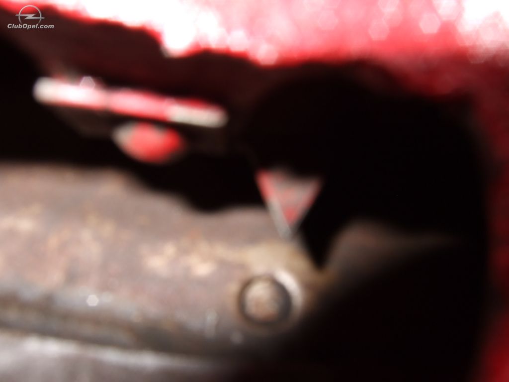

am revenit
in imaginile de mai sus se vede cum se pune volanta la sumnul de pe bloc

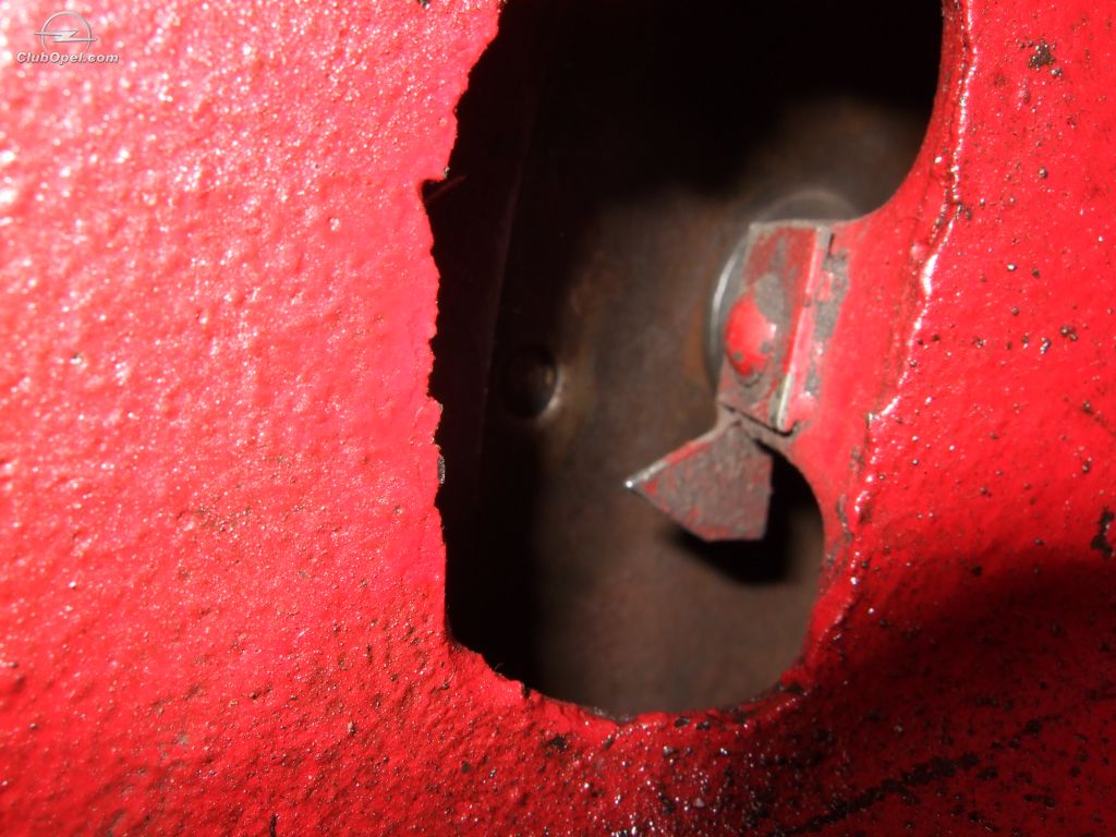

urmatorul pas se pune axa cu came la punct
axa cu came are un semn pe pinion
sub pinion este o placuta din tabla si are o mica indoitura
semnul pinionului se pozitioneaza in dreptul semnului placutei
semnul ar veni cam la ora 7

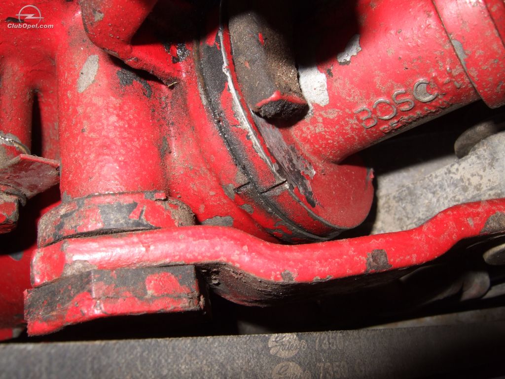

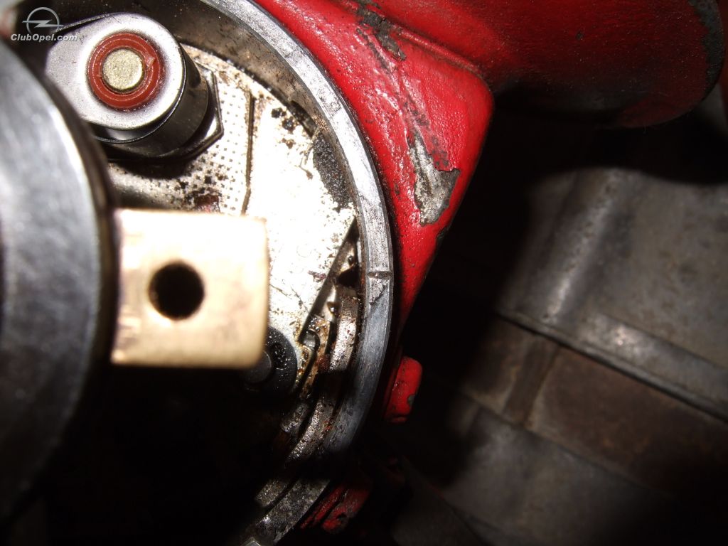

pasul urmator
delcoul
in prima poza se vede luleaua si mai jos un semn corespondent pistonului 4
in a doua poza este avans
